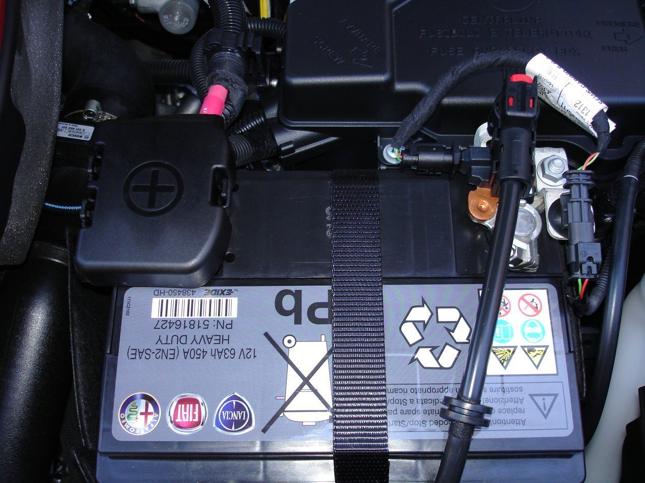

1) Il lum dice di staccare il cavo del sensore S&S che sta sul positivo della batteria ma in quel modo si azzerano orologio e trip computer. Io ho provato a non staccarlo ed è andato tutto liscio.
2)No, diciamo che lo collegavo circa 1 volta al mese. Da quando però ho cambiato batteria alla Giulietta non ne ho avuto più bisogno.
#279
sul negativo : good . :
