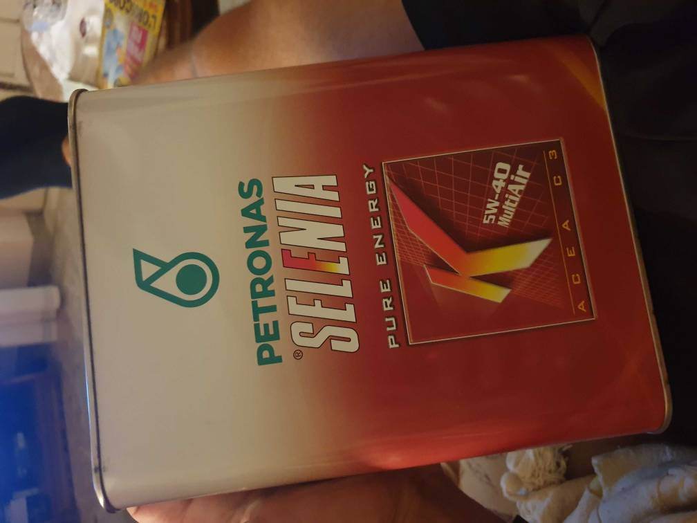

Salve ragazzi dovrei fare un piccolo rabbocco sulla mia quadrifoglio,volevo sapere se l'olio da me aquistato (in foto) e quello giusto.
In foto che ho visto su internet nel contenitore dell'olio ce il segno del quadrifoglio,quello da me acquistato non ce, però e il 5w 40. Sapete se e giusto?
da quello che so, per le prime era lo 0w40 poi ad un certo punto hanno cambiato e messo il 5w40, che comunque ha una confezione diversa.
Guarda le altre caratteristiche, non solo la gradazione, e la specifica.

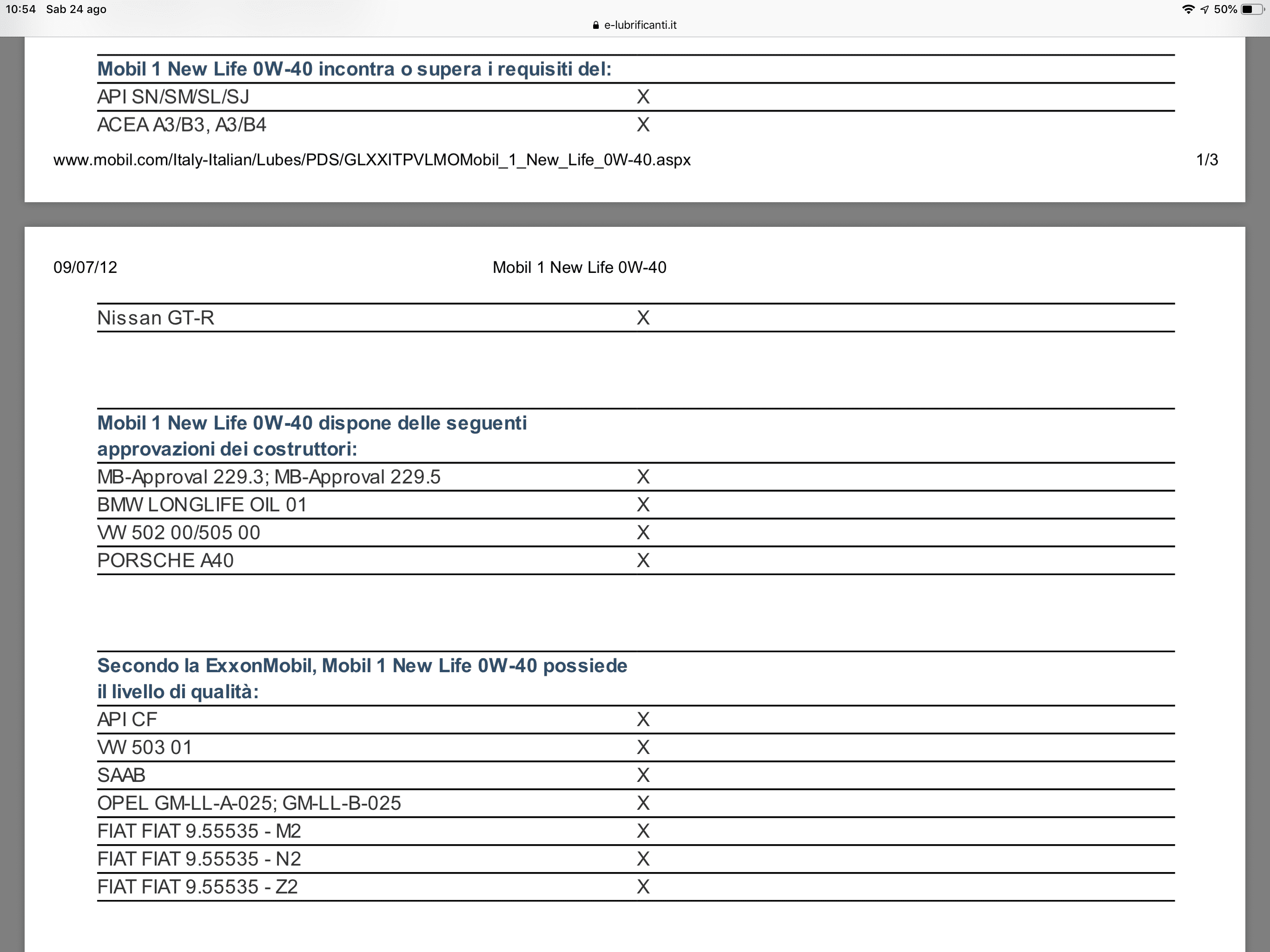

Io rabbocco da 70.000 Km col Mobil1 New Life 0W40 (caratteristiche e specifica in allegato - ho il grossista della Mobil a 20 Km e l'ho pagato pochissimo) e...non è ancora esplosa...

Ma non è per caso che l'olio in foto sia sbagliato ???

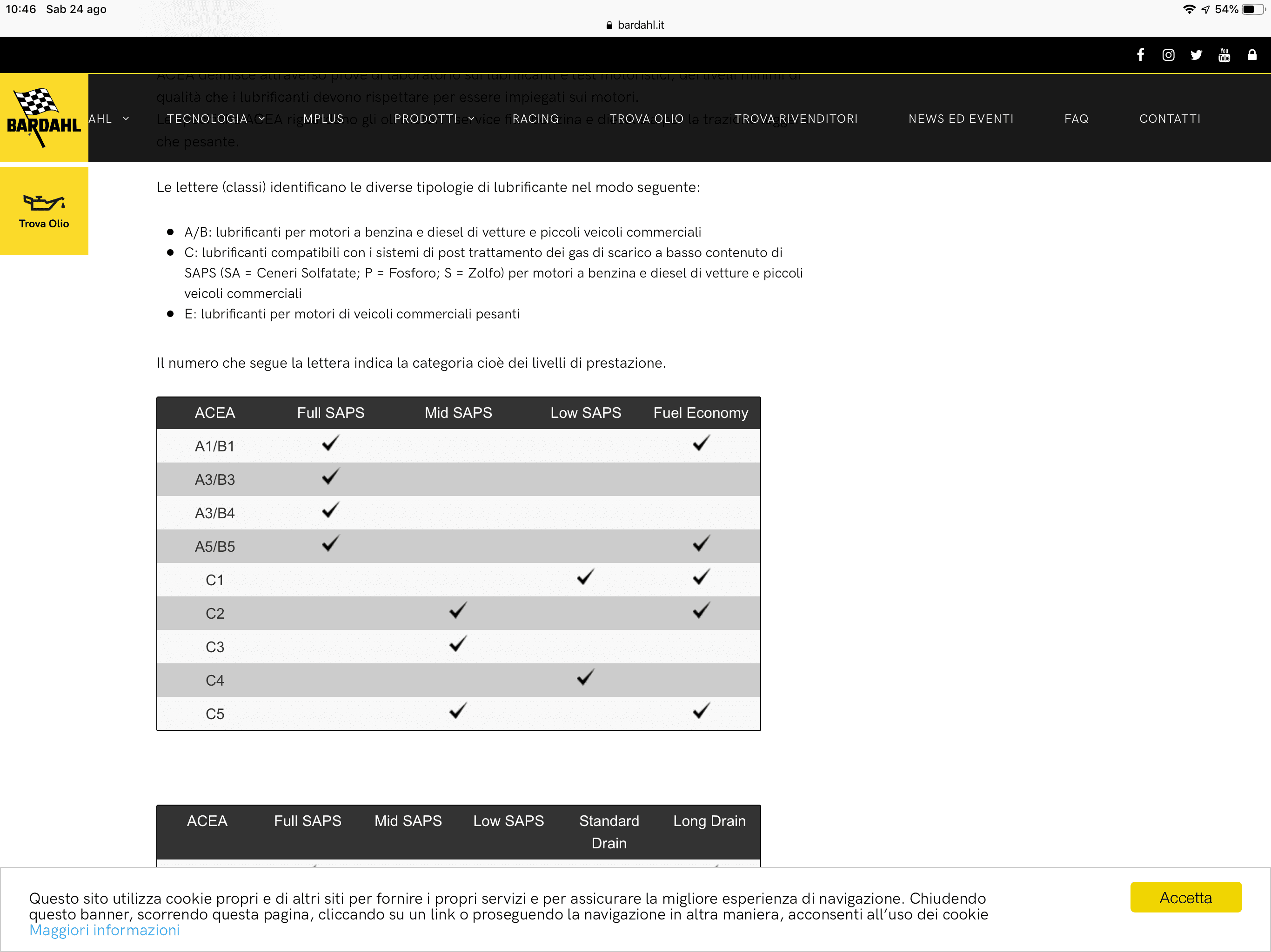

Devi usare un ACEA A3/B4 e non ACEA C3
:confused:

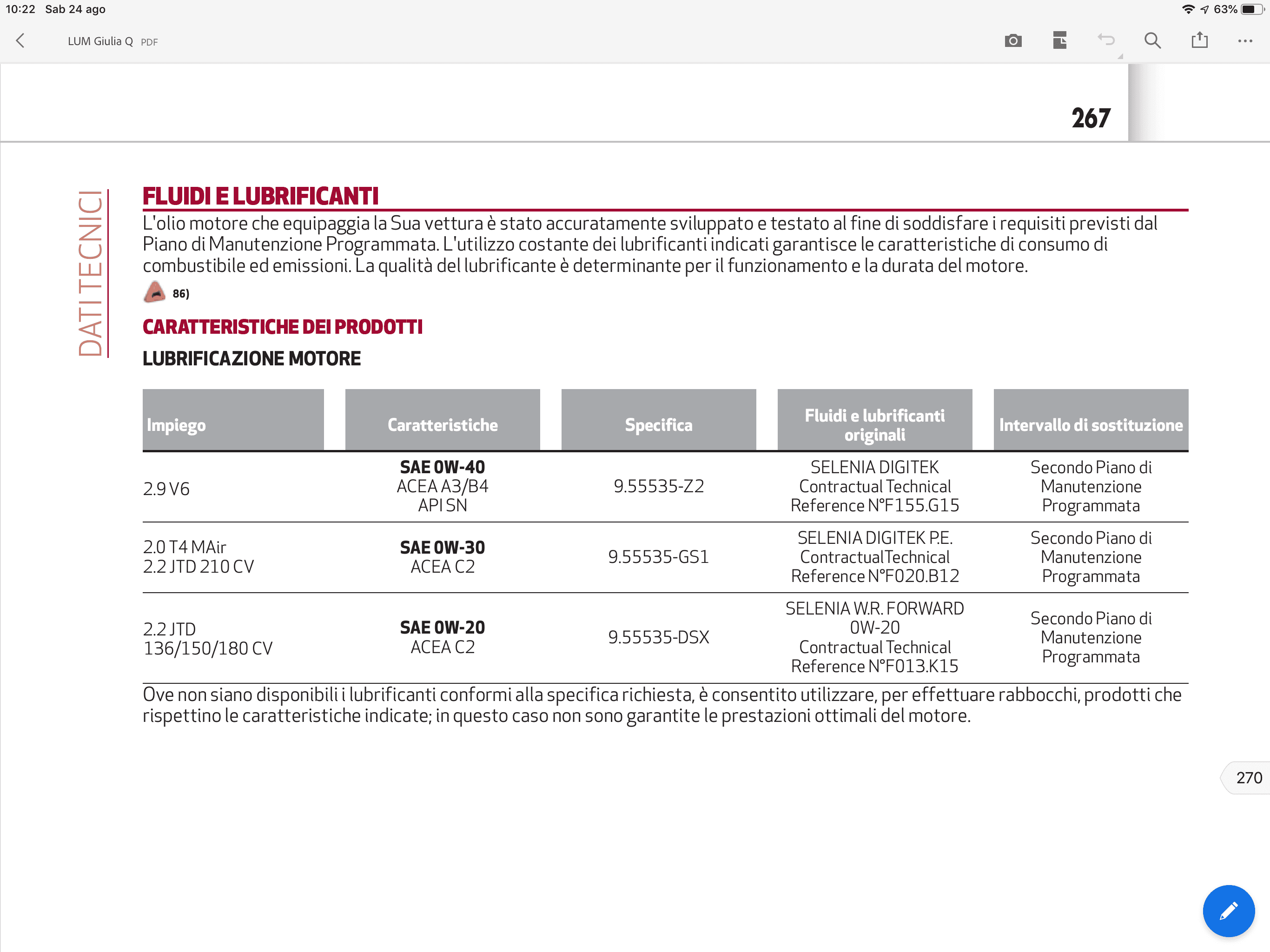

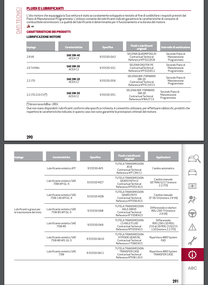

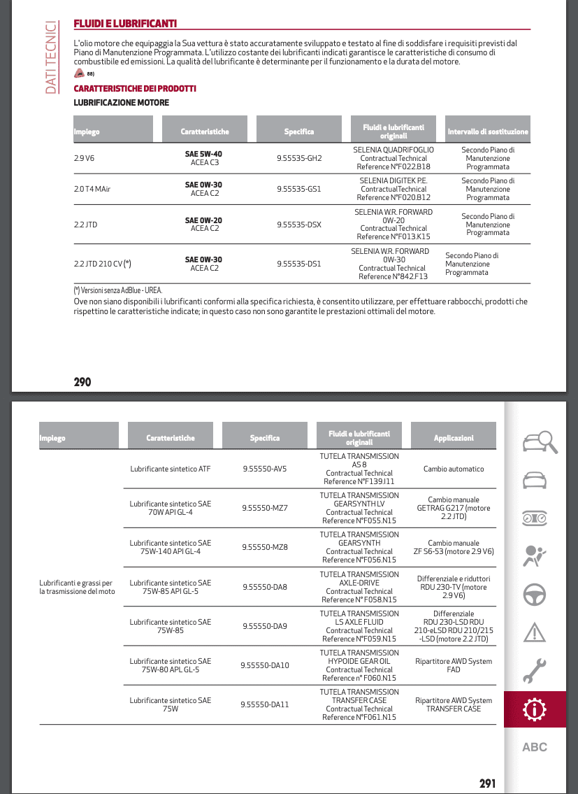

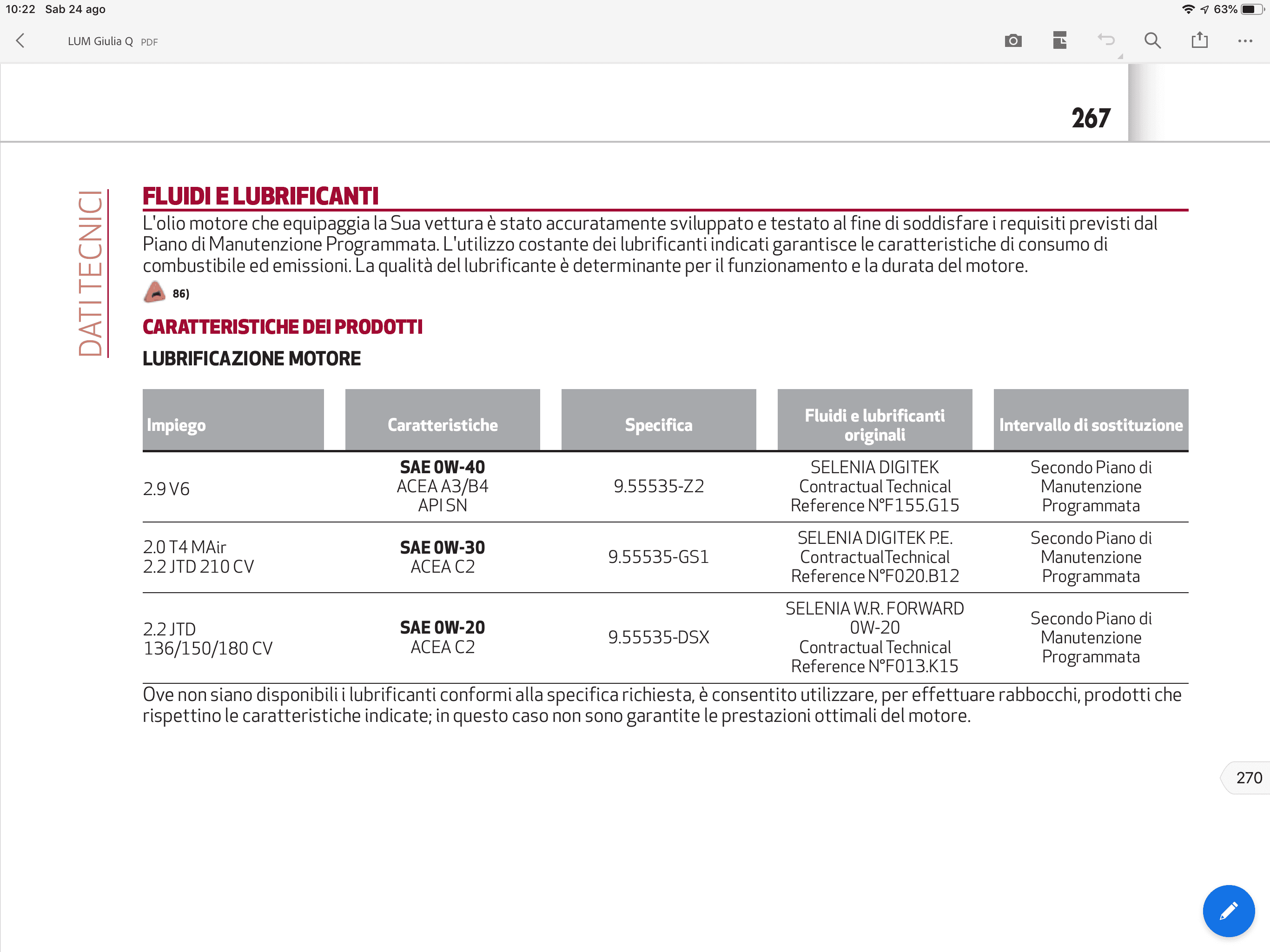

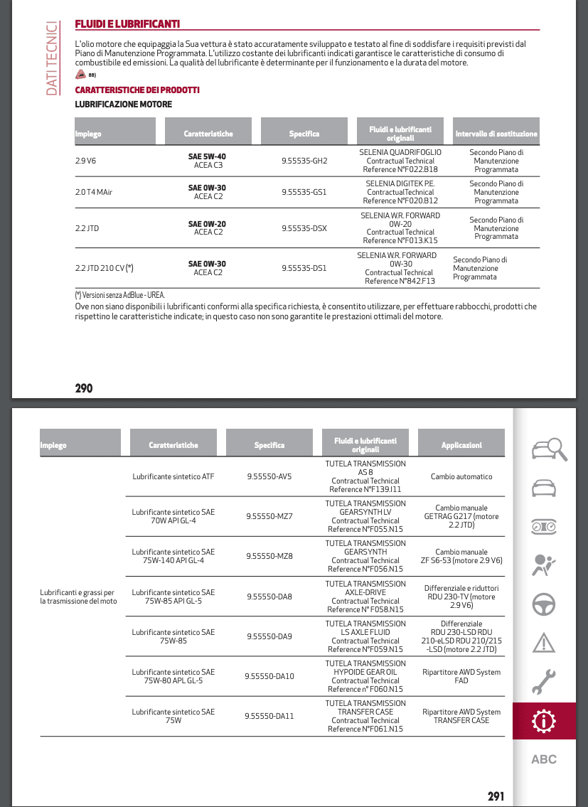

Questo è preso dal LUM Giulia aggiornato a Gen. 2018.
Sul LUM che ho della Stelvio (aggiornato a Feb. 2019), per il 2.9 v6 dà le stesse caratteristiche... Chi ci capisce qualcosa vince un cioccolatino:D
Visualizza allegato 192846
OK, mi sono preso la briga di scaricare tutti i LUM che riportano anche le specifiche della Q e quelle dell'olio sono cambiate sul LUM tra Settembre e Ottobre 2017.
Mi sembra che si applicano ai nuovi modelli e non retroattivamente altrimenti alla mia, che sul LUM scaricato oggi usando la targa ha le "vecchie" specifiche, ai vari cambi olio dei tagliandi sarebbero passato al 5W40...
O no???
E soprattutto, perché hanno cambiato?
E perché non su tutte le Q in circolazione?
SE c'è qualcosa "di meglio" perché non per tutti?
