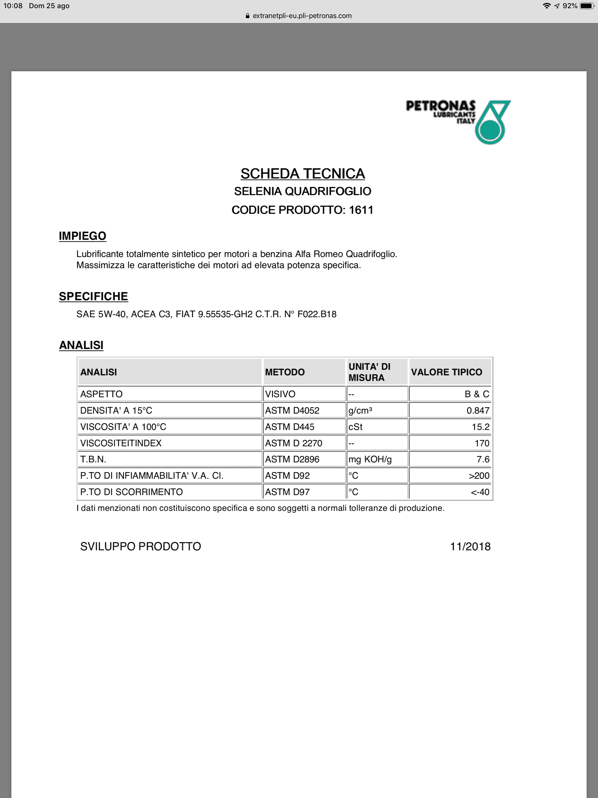

2.9 V6 SAE 5W-40 ACEA C3 9.55535-GH2 SELENIA QUADRIFOGLIO Contractual Technical Reference N°F022.B18 Secondo Piano di Manutenzione Programmata

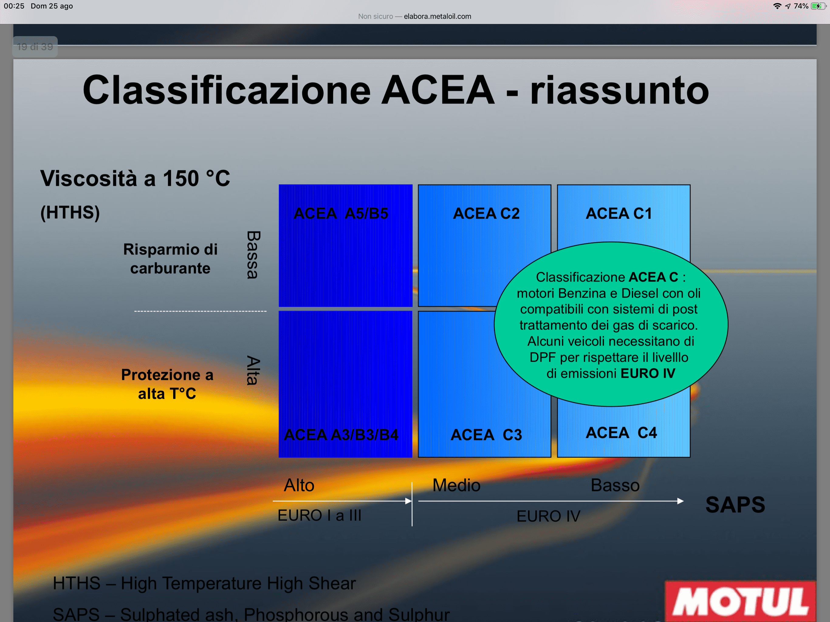

io h trovato questo se può essere di aiuto. Dunque è il Selenia Quadrifoglio con classificazione C (per motori provvisti di sistemi di post-trattamento per abbattimento emissioni)

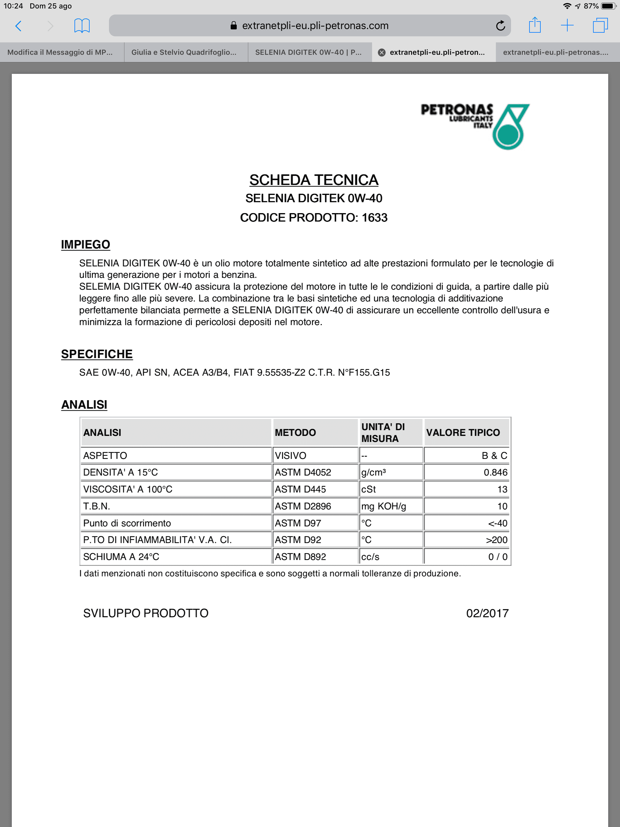

Si, ma è riportato C solo sui LUM dopo Settembre 2017.
Prima NON era riportata la classificazione C ma A3/B4...
Guarda i due allegati delle discussioni precedenti, tutti e due validi (uno è il mio, scaricato oggi col VIN, l'altro quello che citi tu) ma diversi perché si riferiscono a Q prodotte in date diverse e rispettivo LUM.
Prima di Ottobre 2017 (ho guardato tutti il LUM mese per mese su eLUM) sul LUM riportavano quello che uso io, non il C. Da Ottobre 2017 hanno cambiato la pagina.
E anche oggi se scarico con la data di produzione della mia o col mio numero di targa / VIN continua a riportare lo 0W40 A3/B4, quindi i cambiamenti non sembrerebbero retroattivi. Condizionale d'obbligo.
Non si capisce quindi perché da Ottobre 2017 l'abbiano cambiato e soprattutto che differenze ci siano e se adesso converrebbe usarlo su tutte, indipendentemente dall'anno di produzione della Q

Potrei sbagliare ma tutti gli oli di ultima generazione sono dei C. Dunque mi verrebbe da dire che prima fosse un errore.
Prova a vedere i pari motori Ferrari o Maserati

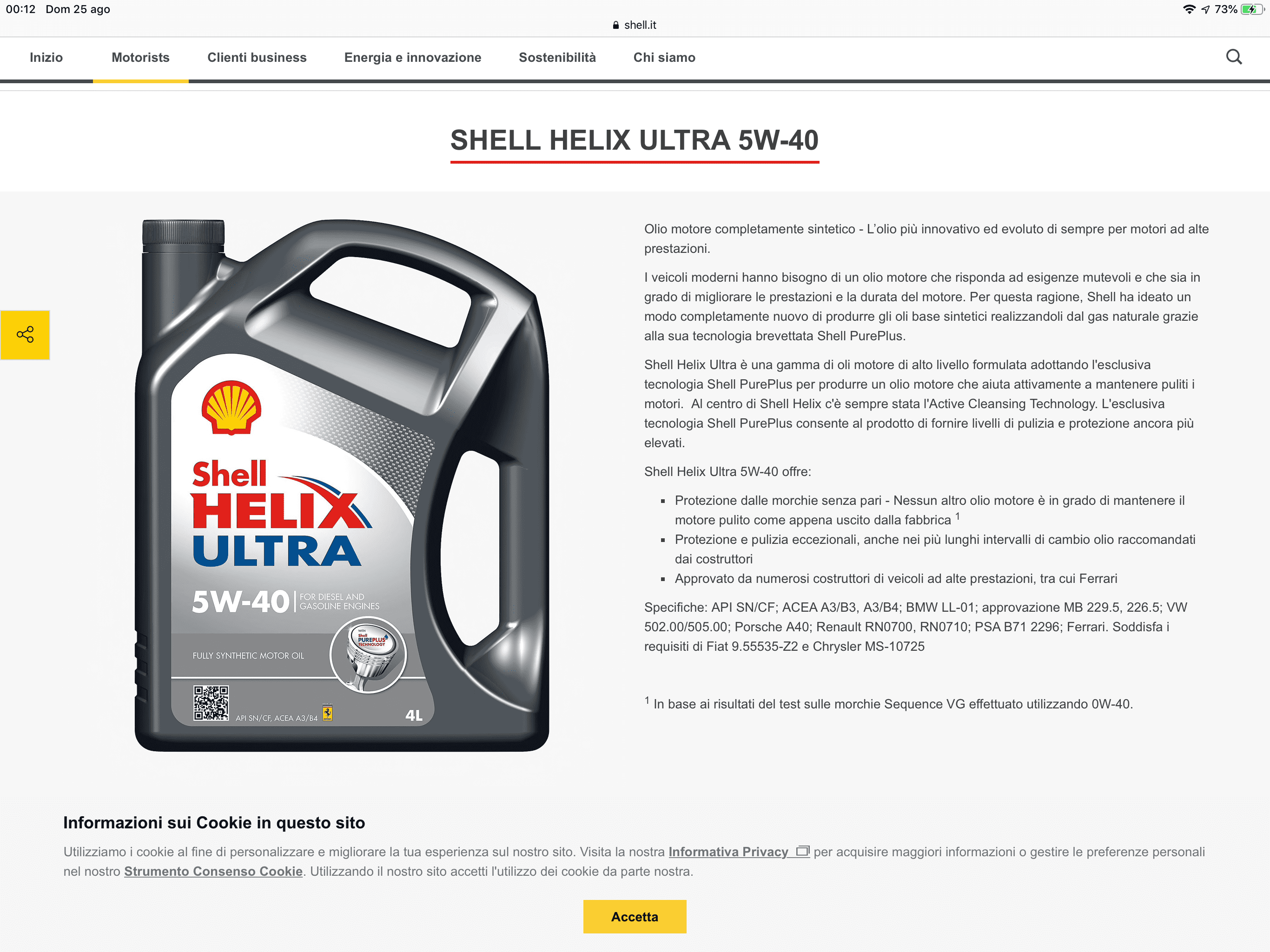

Addendum negli allegati...
    356.3 KB · Visualizzazioni: 246
    690.5 KB · Visualizzazioni: 265
    80.1 KB · Visualizzazioni: 369
    118.9 KB · Visualizzazioni: 263
