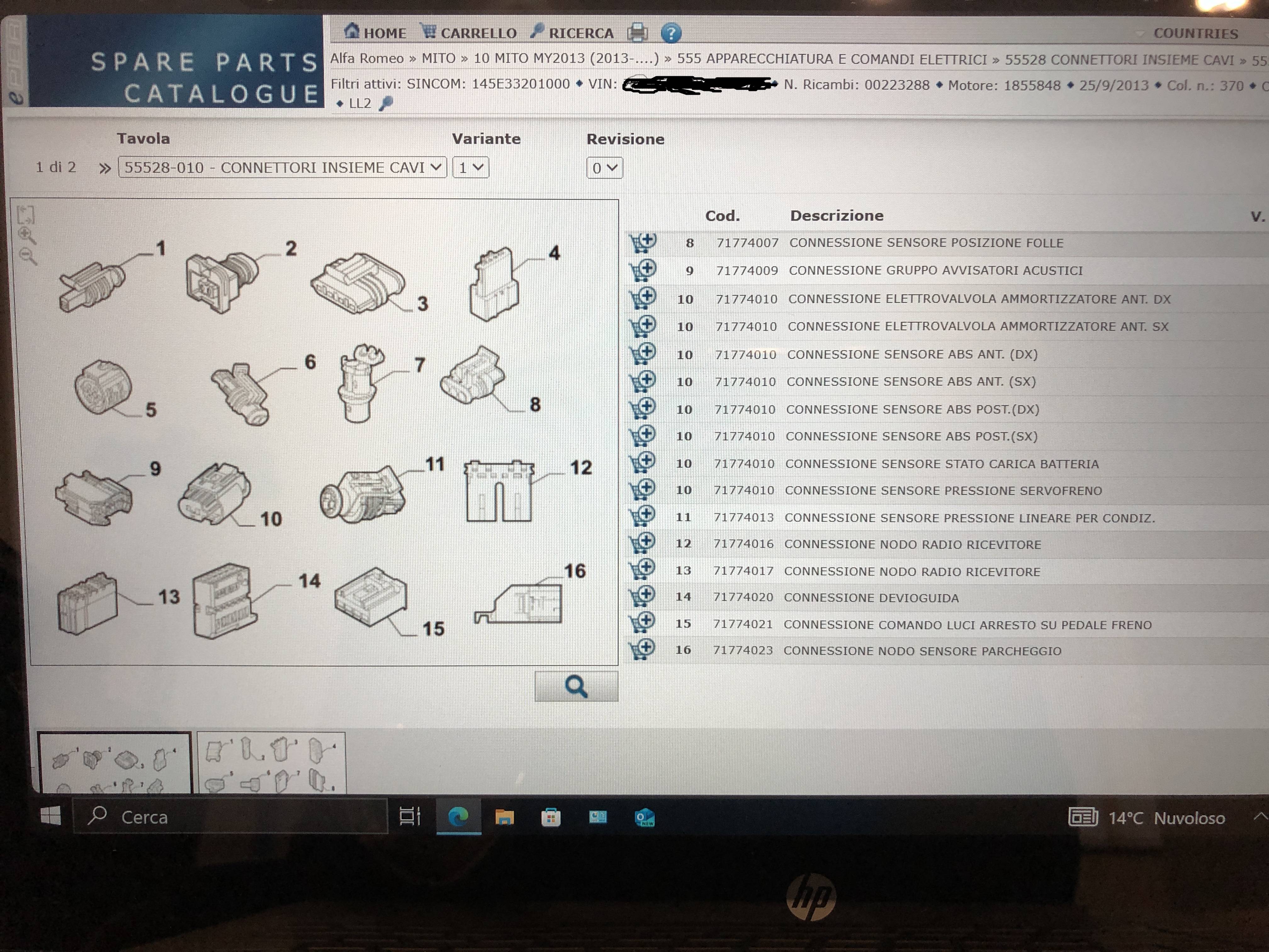

Attendi l'arrivo della radio cosi avrai modo di capire con certezza i connettori che ti servono, poi magari sono già presenti al suo interno.
Questi sono i connettori dell radio della Mito, o meglio con la ricerca tramite in mio VIN della mia motorizzazione ma dovrebbero esser uguali.
Dovrebbe esser il 12 il principale, ma anche il 13 e 14 sono relative alla connessione nodo radio.
