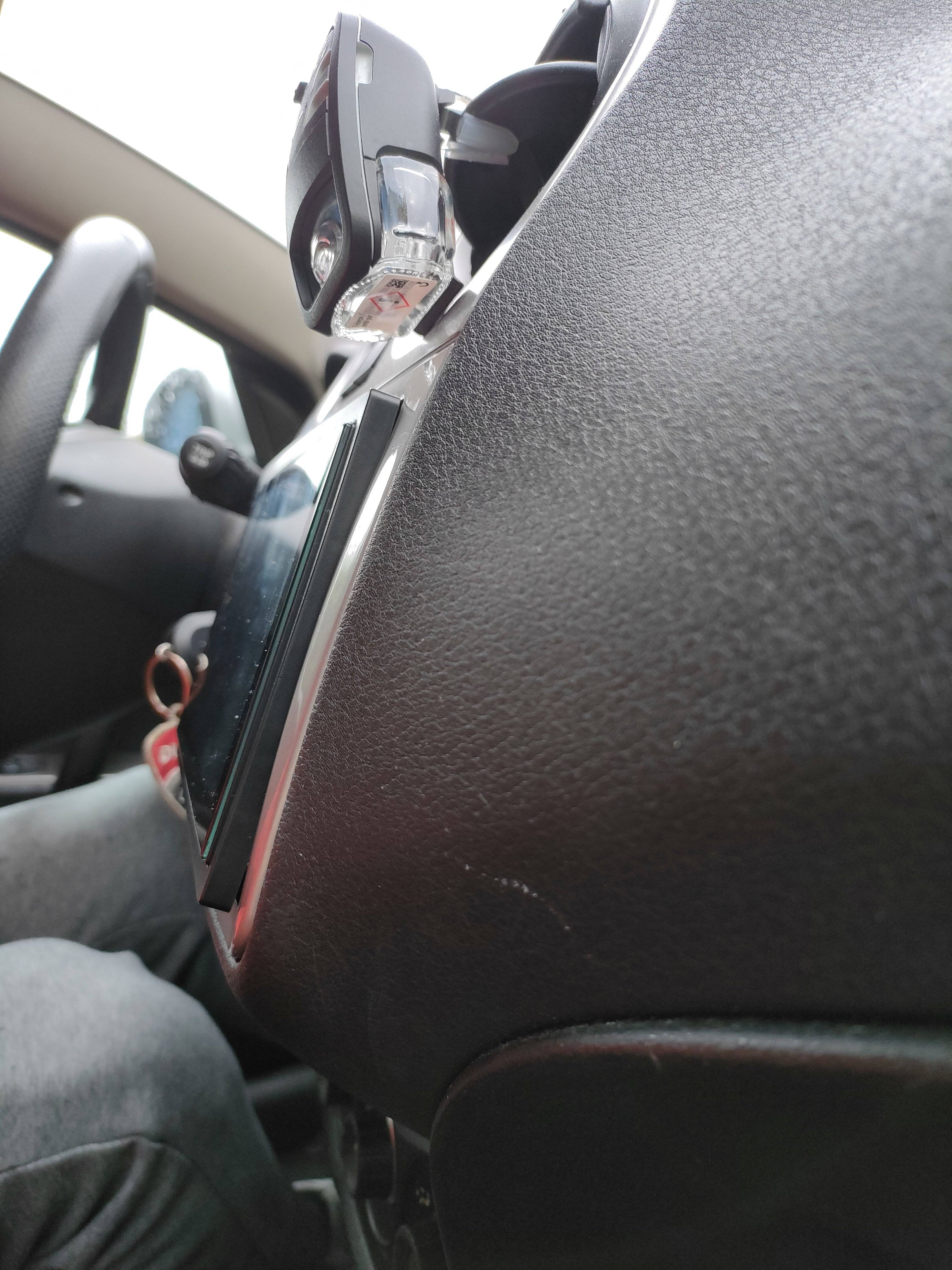

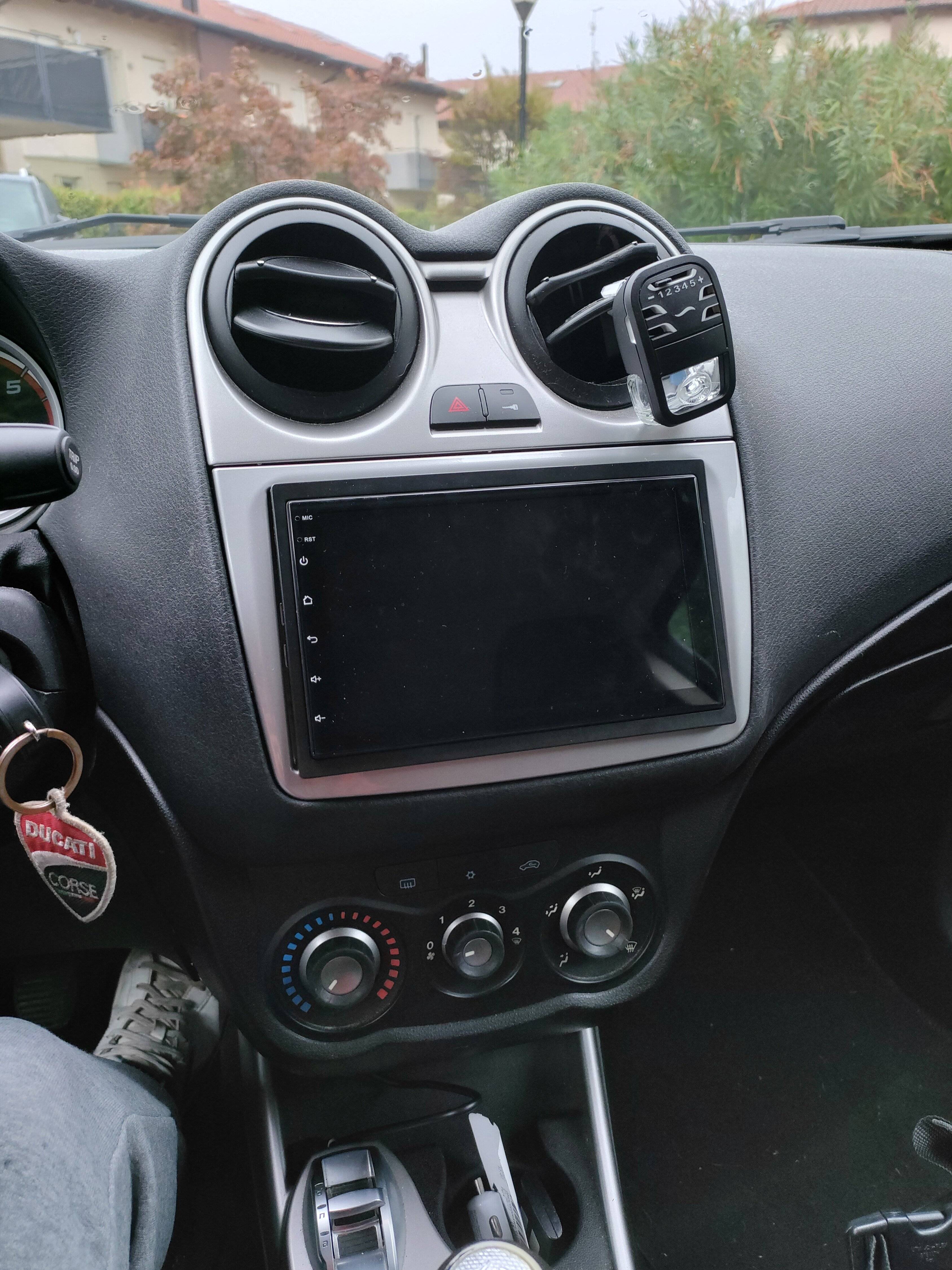

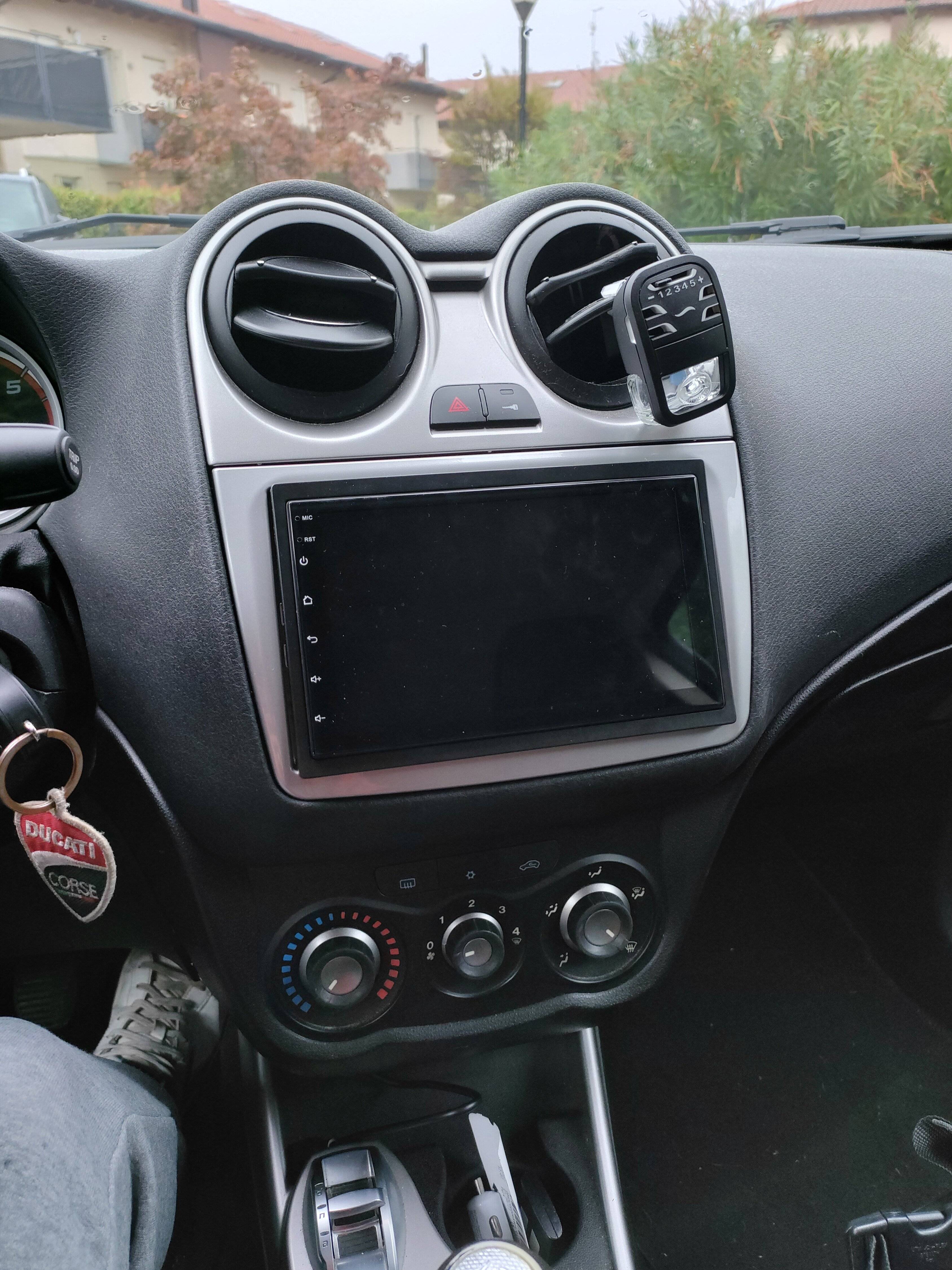

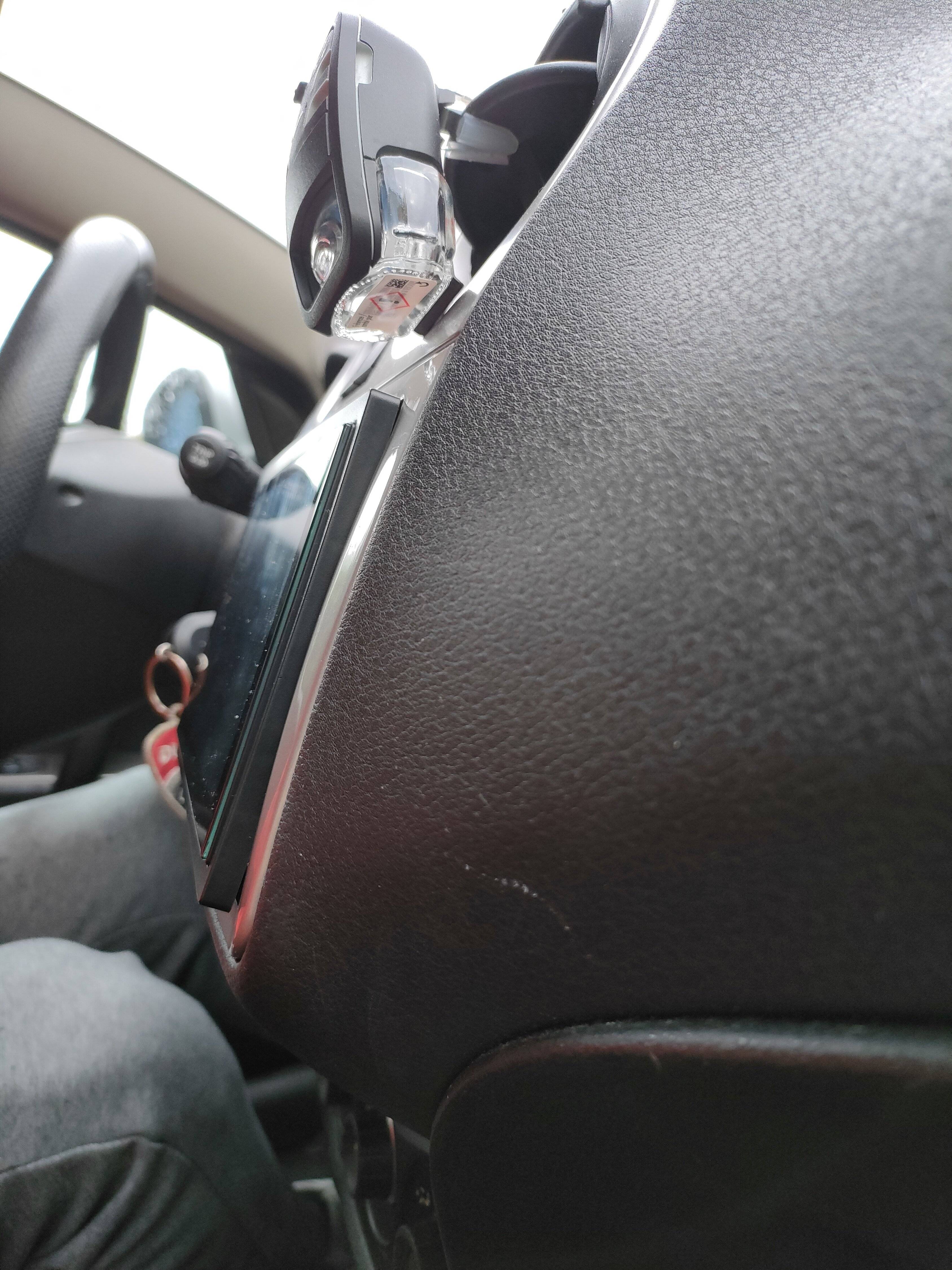

Ecco la radio montata ragazzi
Non so perché non sono riuscito a montarla a filo, la gabbietta in metallo era giusta giusta e non passava..
Mi rimane un pelino sporgente ma vi dirò che non si muove e tuttosommato non mi dispiace
Per una spesa complessiva di 100€ (65radio e 35 kit 2 din specifico per mito) direi che il gioco ne vale la pena...
L'audio non é come l'originale ma giocando un po' con l'equalizzatore migliora...
Che dire.. mi chiedo perché non lo abbia fatto prima!!!
Con calma collegherò anche i comandi al volante la cui radio é gia predisposta..ho visto dei tutorial e devo prendere il segnale da un connettore alla base del volante (il segnale che esce dagli spinotti passa tramite altra centralina ed é gia modulato quindi non idoneo)...
Intanto la uso così, con le connessioni come trovare dal connettore con la radio, sperando di non avere problemi di assorbimento..
A quadro spento la radio non si avvia, probabilmente va bene così...
Avevo letto di filo rosso da collegare sottochiave e giallo memoria fisso a 12 v.. io onestamente non so come sia configurata ora perché non ho toccato nulla.. staremo a vedere
