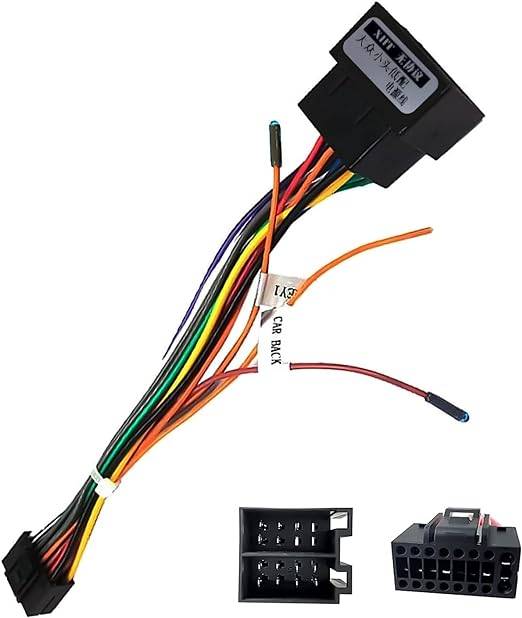

Anch'io ho installato una autoradio cinese e ho usato:​
Cavo Adattatore in polivinilcloruso da 16 Pin a ISO per Presa Standard per Autoradio Android con Linee di Controllo del Volante e Inverso-​
Visita lo Store di CAMECHO
Devi controllare sul si Amazon se va bene anche sulla mito, perchè io l'ho montato sulla giulietta del 2013.Io ho acquistato su AMAZON questo articolo :

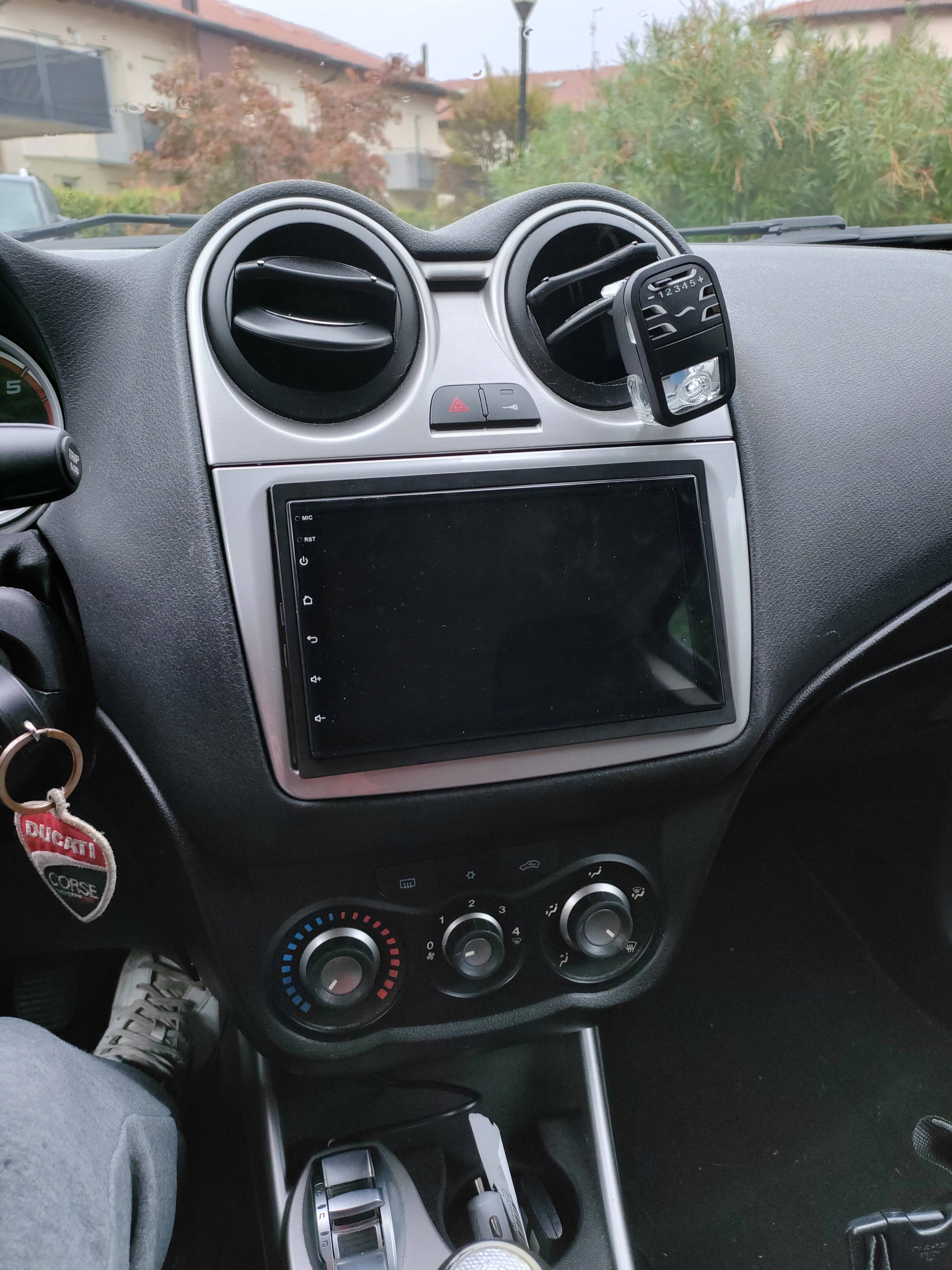

Ecco la radio montata ragazzi

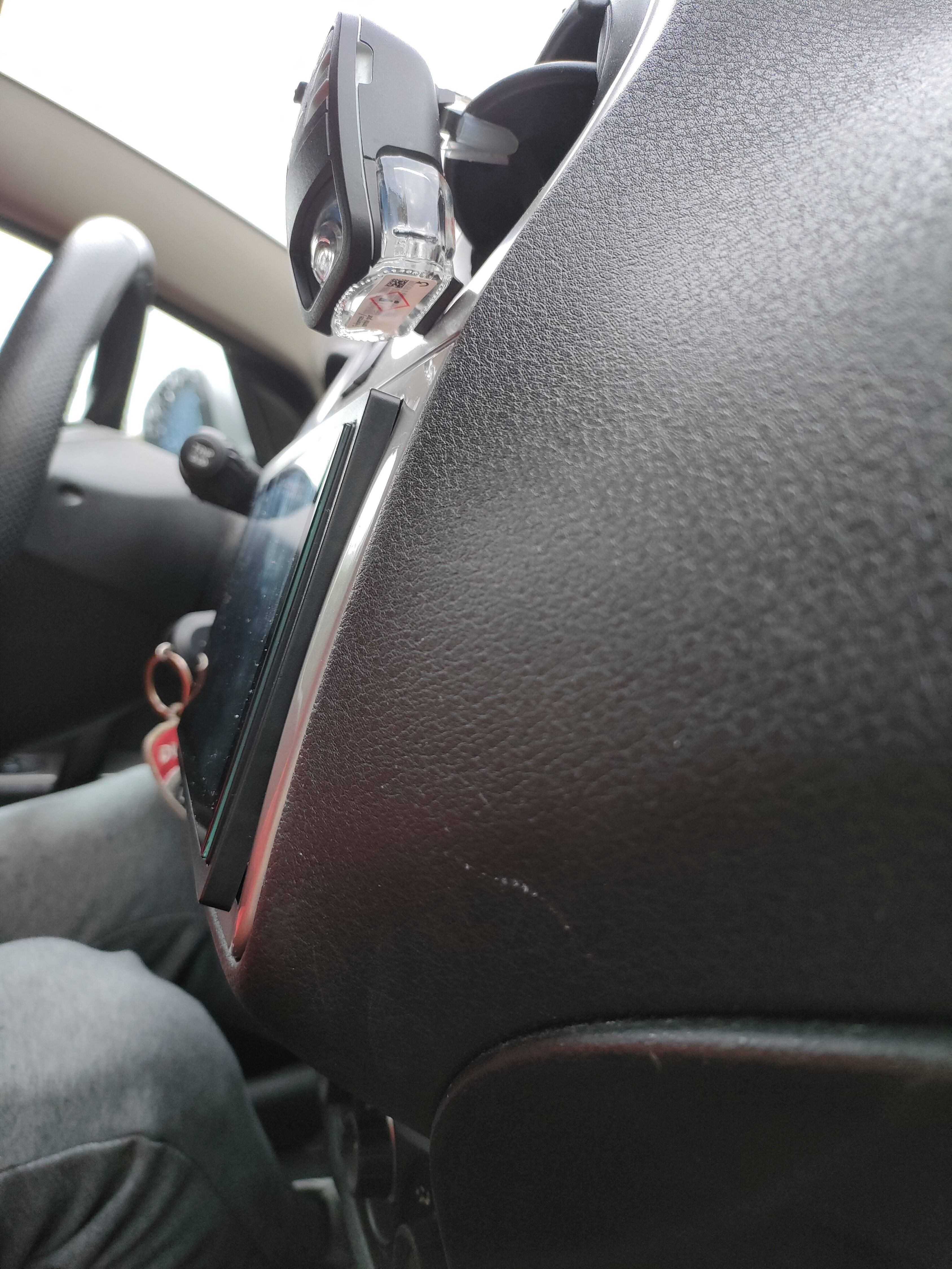

Non so perché non sono riuscito a montarla a filo, la gabbietta in metallo era giusta giusta e non passava..
Mi rimane un pelino sporgente ma vi dirò che non si muove e tuttosommato non mi dispiace
Per una spesa complessiva di 100€ (65radio e 35 kit 2 din specifico per mito) direi che il gioco ne vale la pena...
L'audio non é come l'originale ma giocando un po' con l'equalizzatore migliora...

Dai, è carina!
Lo spessore, che non la fa inserire del tutto, non può essere dovuto ai cavi dietro?
Ciao
No no é proprio io corpo della radio che non passa nel perimetro della gabbietta in metallo.. ci sarà un mm di meno che impedisce di passare..
É molto profondo il vano li dietro..

Vabbè, per farla entrare potresti dare una limatina, ma dipende se il gioco vale la candela. Una volta limato andrebbe anche riverniciato, un po' una menata...
