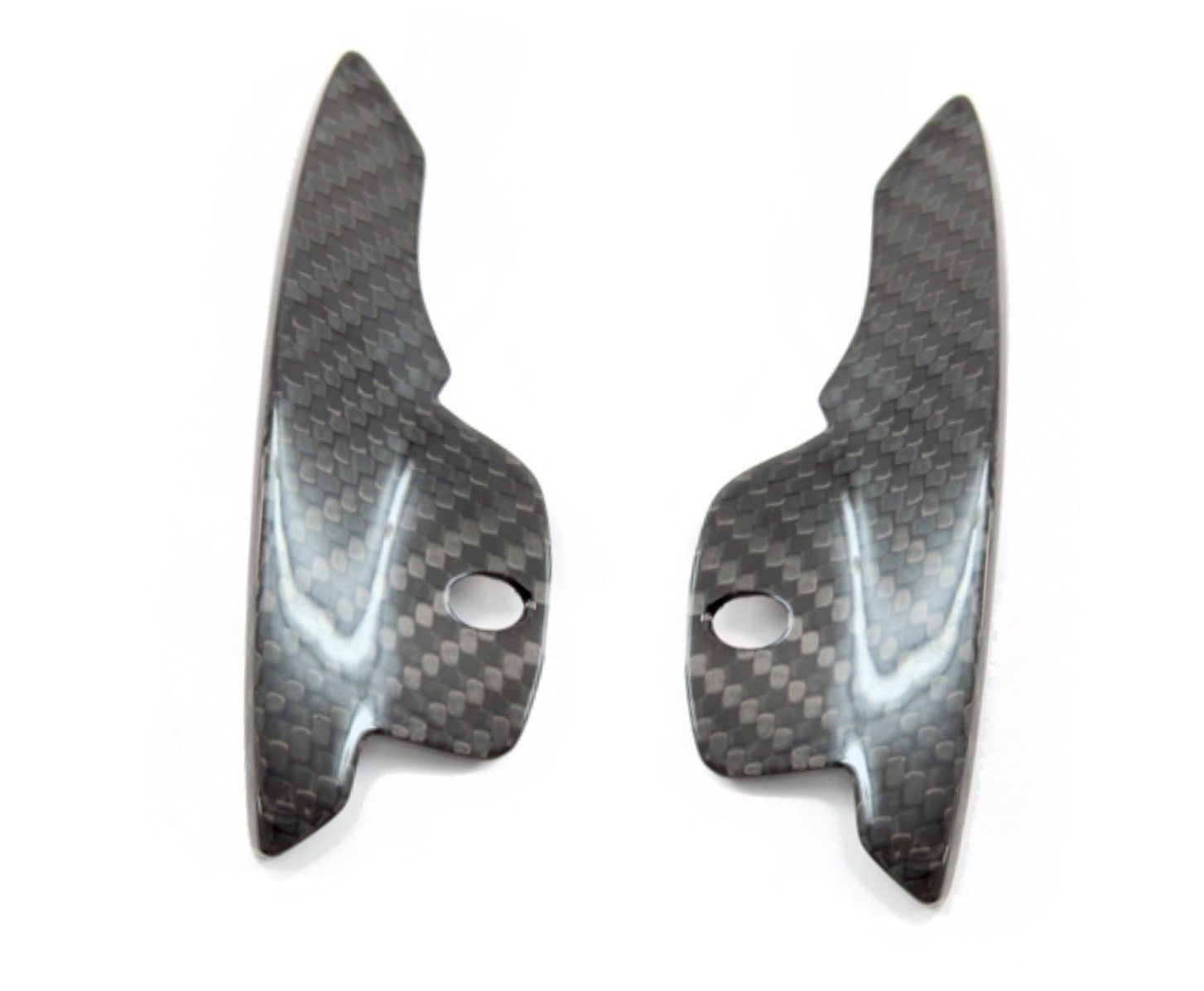

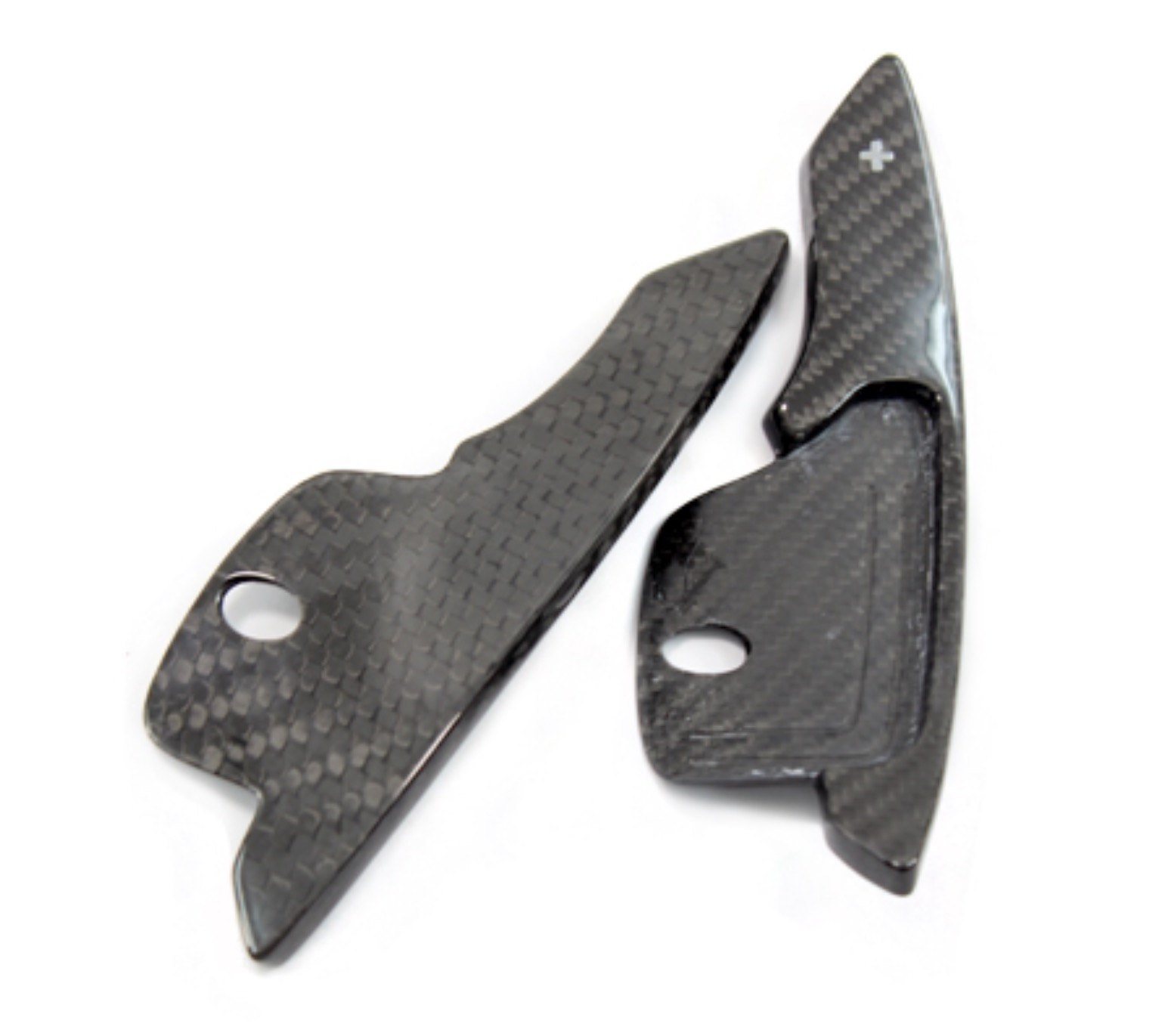

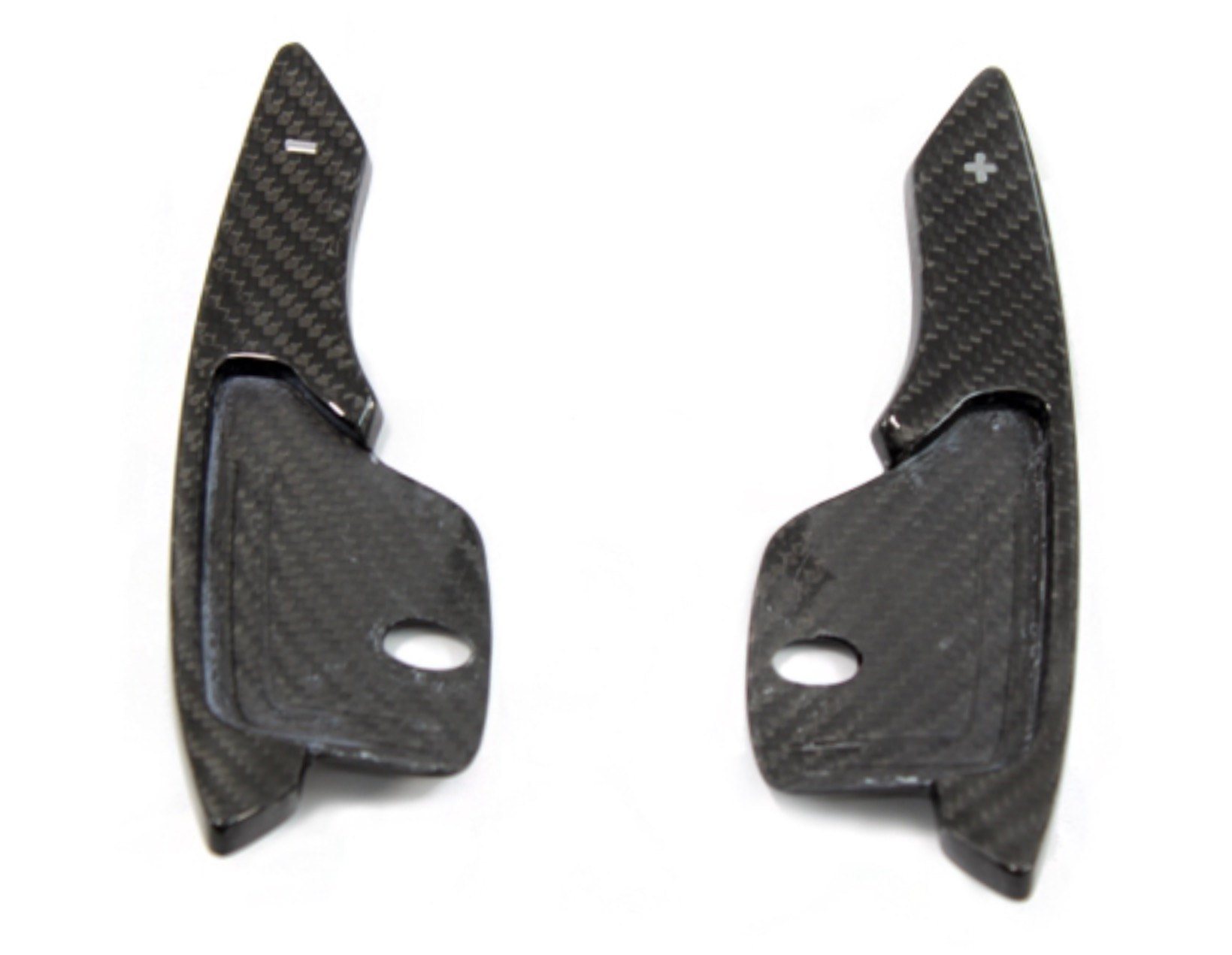

Quindi finite, con cubicatura diventeranno come queste! Ma perché invece di creare scalino e attaccarle diversamente non gli crei incastro come queste? Esteticamente mi sembra una scelta migliore da adottare, che dici?

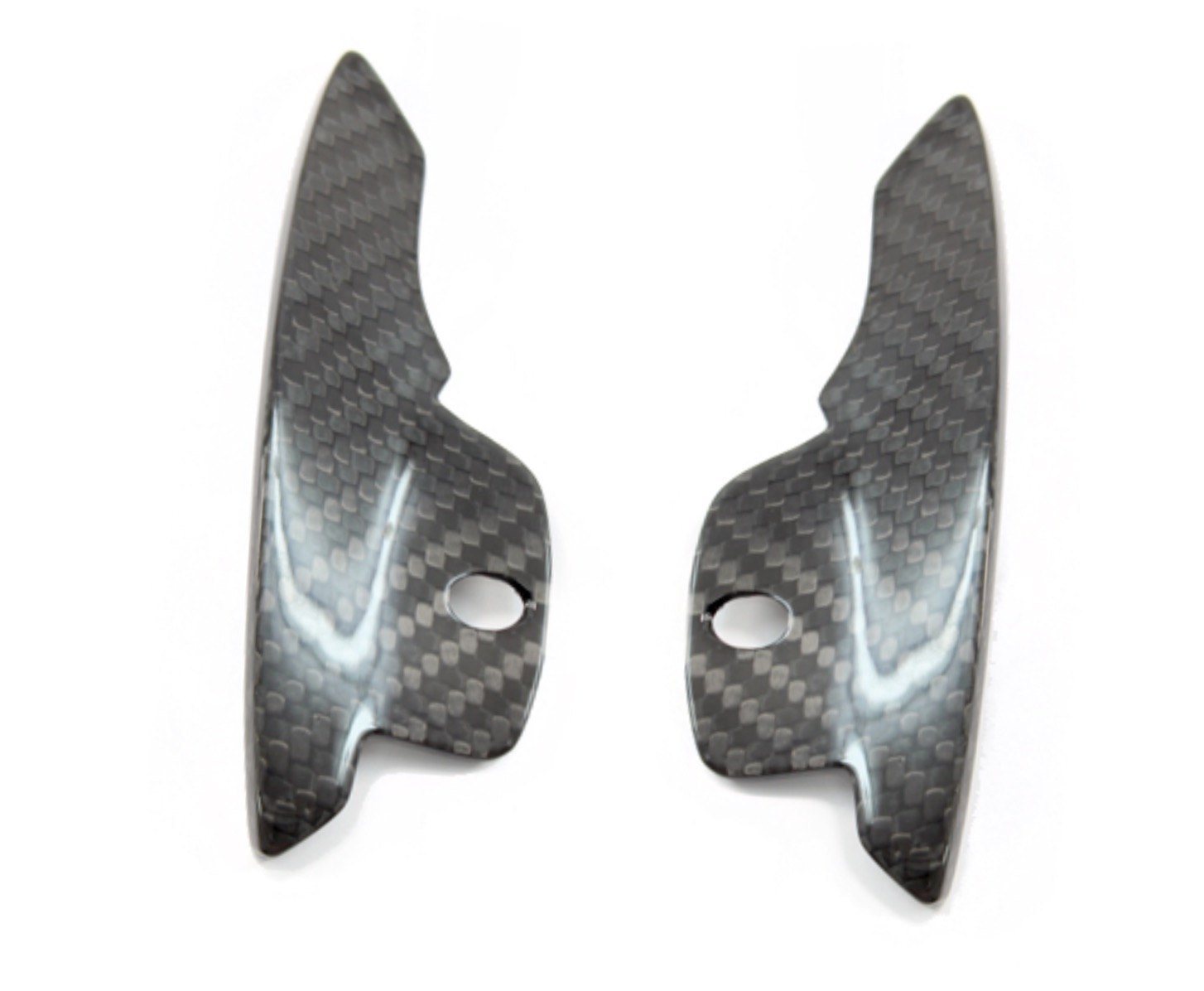

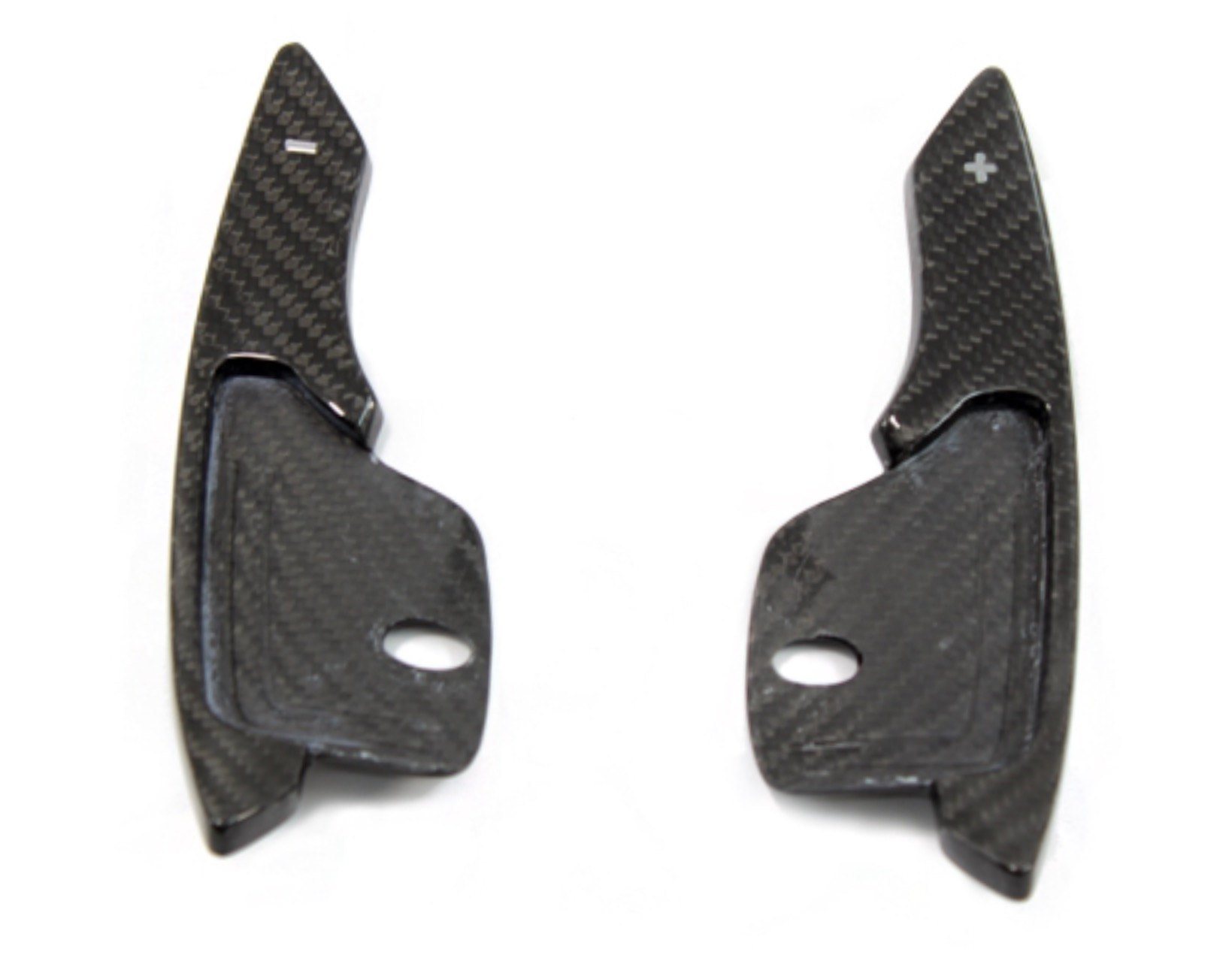

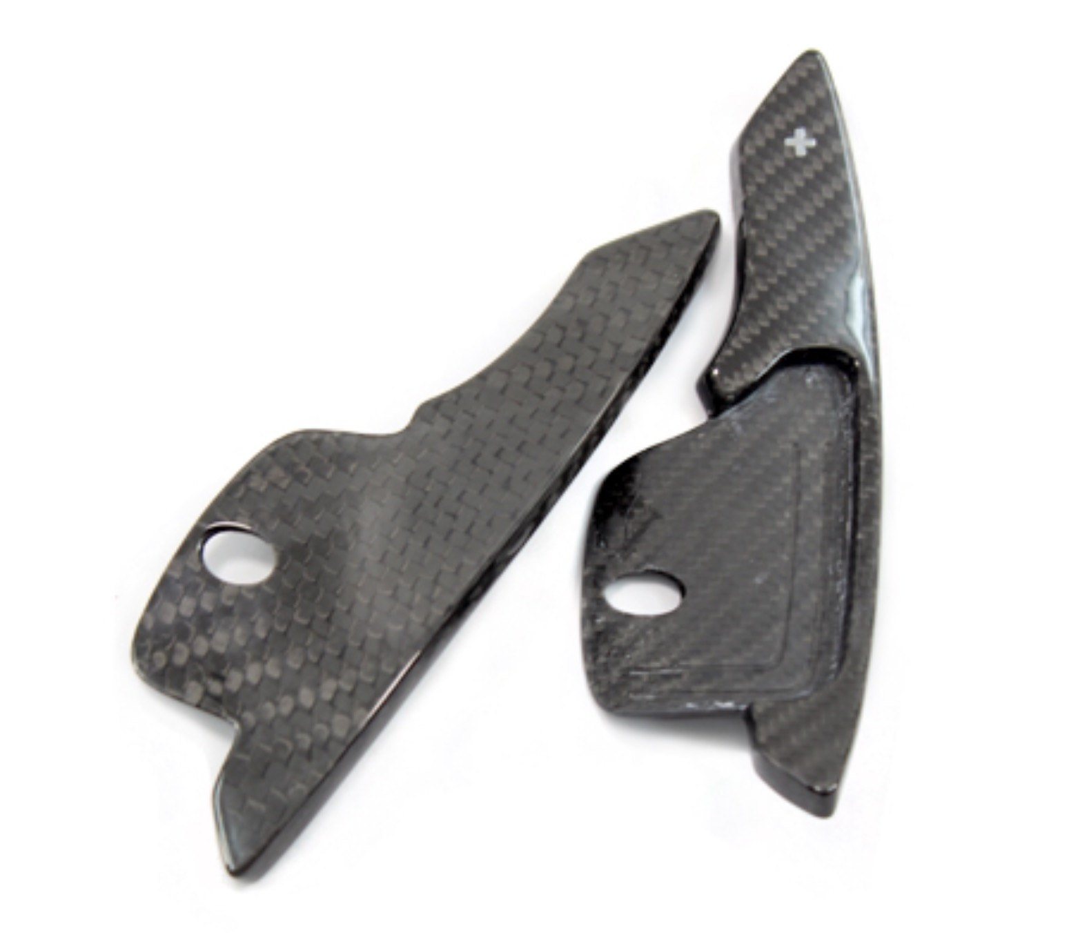

Certamente che così sono meglio, ma sai cosa significa farle così? significa avere uno stampo e colarle, in alternativa farle con una fresa CNC, che trall'altro posseggo, e obbligatoriamente in alluminio, ma io non sono in grado di fare il disegno in 3D di queste palette, un disegno del genere è fuori dalla mia portata.
