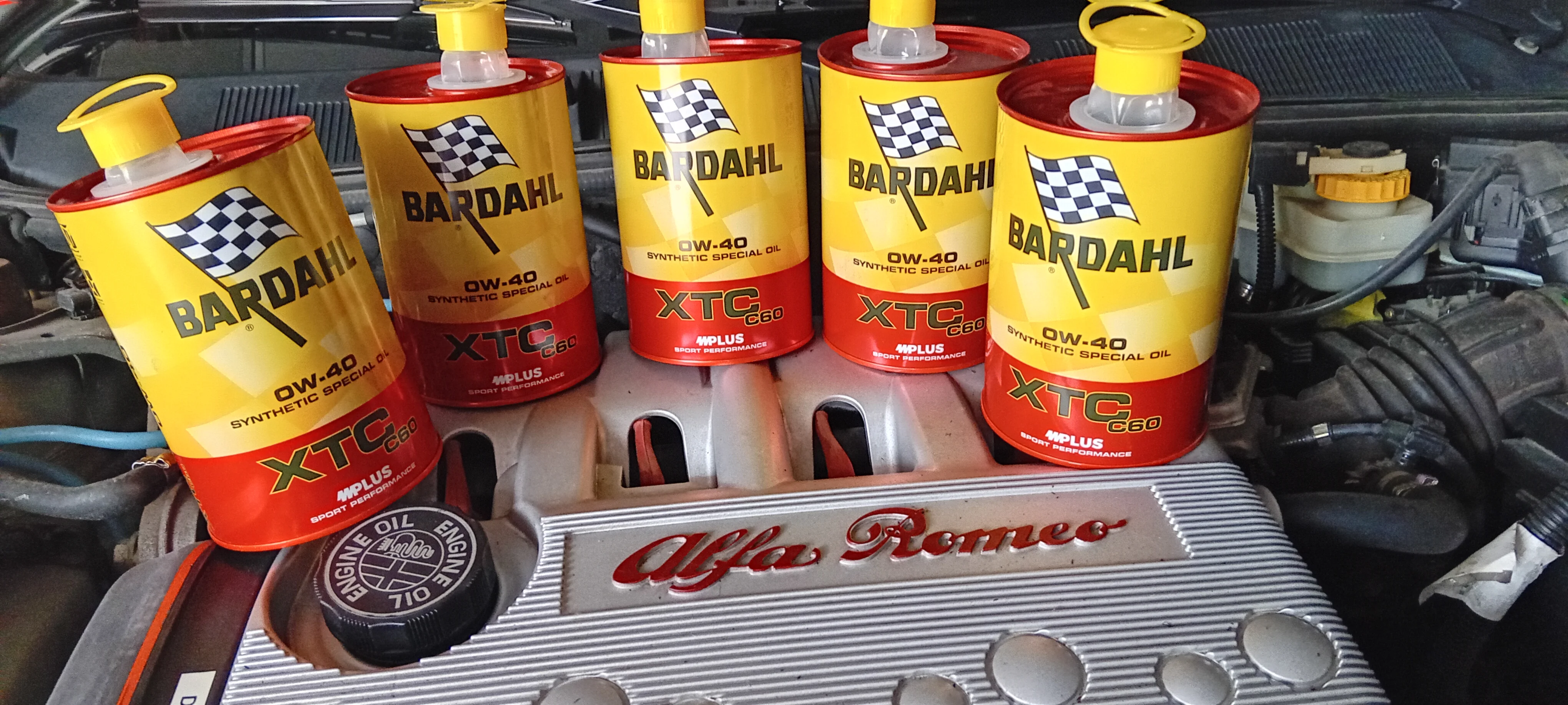

Occhio al meccanico perché tanti improvvisano facendo di testa loro. Su questi motori ci va olio serio, di marca, di qualità, 5LITRI pieni effettivi. Poi, in base a come sta messo il motore si ha ampio margine di gradazione, si può spaziare tranquillamente dal 10W60 allo 0W40. Consiglio di stare sul 10W60 se ci sono consumi d'olio anche non elevati perché è comunque segno che il motore presenta usura su fasce e guida valvole oppure è quello uscito male dalla fabbrica. Ci sono twin spark che vanno a miscela altri che invece non mangiano una goccia d'olio, va a "fortuna". Quelli che sono nati perfetti girano anche con 5W40 e 0W40 senza nessun problema, anzi vanno di gran lunga meglio.
