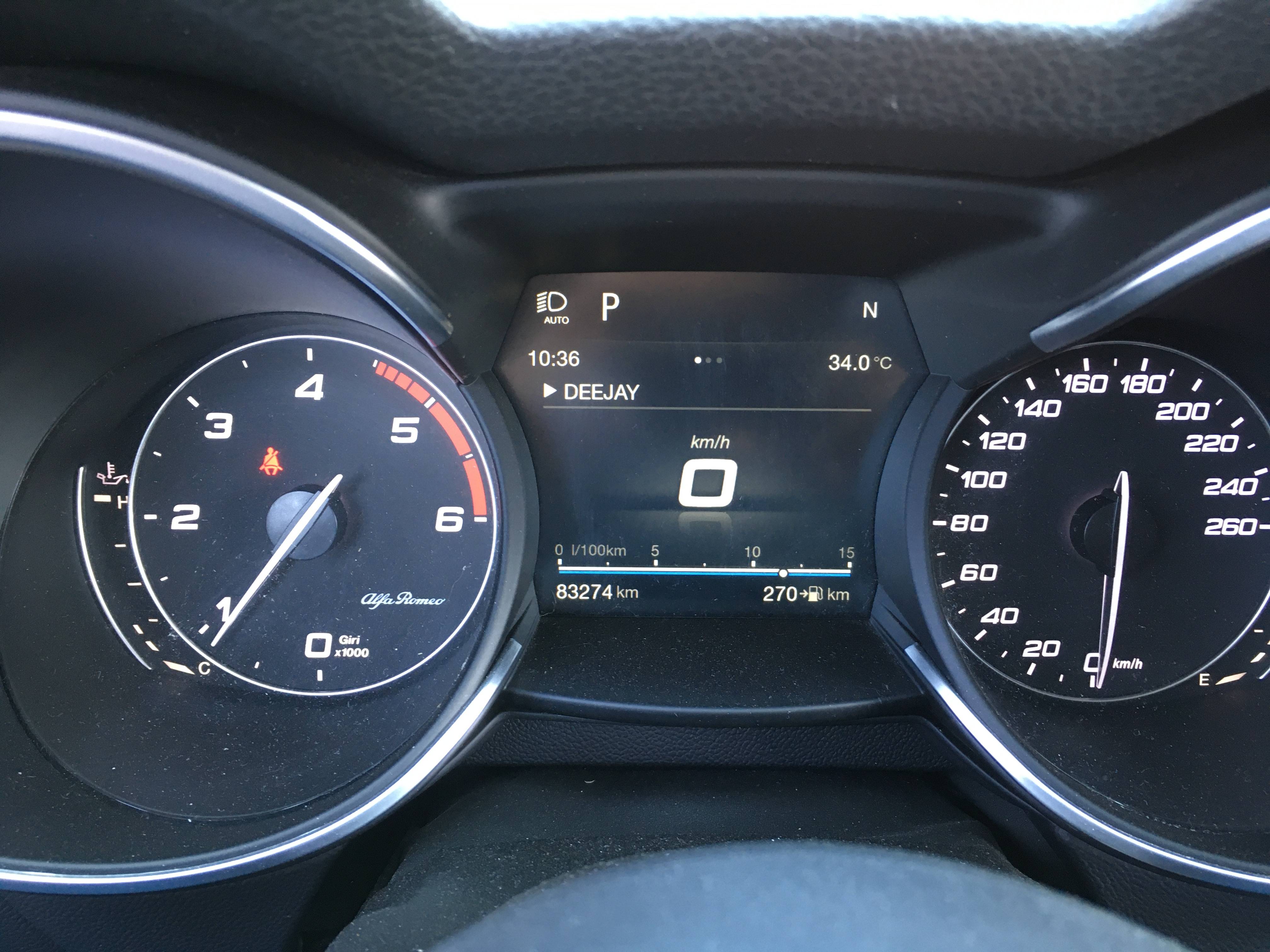

Ecco un esempio…
    902.1 KB · Visualizzazioni: 322
    1.3 MB · Visualizzazioni: 292
    1.3 MB · Visualizzazioni: 284
Il regime normale è 700 giri. Accendo l'auto e i giri diventano 1000 e subito dopo intorno ai 600 giri. Così x 2 minuti poi si ferma a 700 giri costanti.
