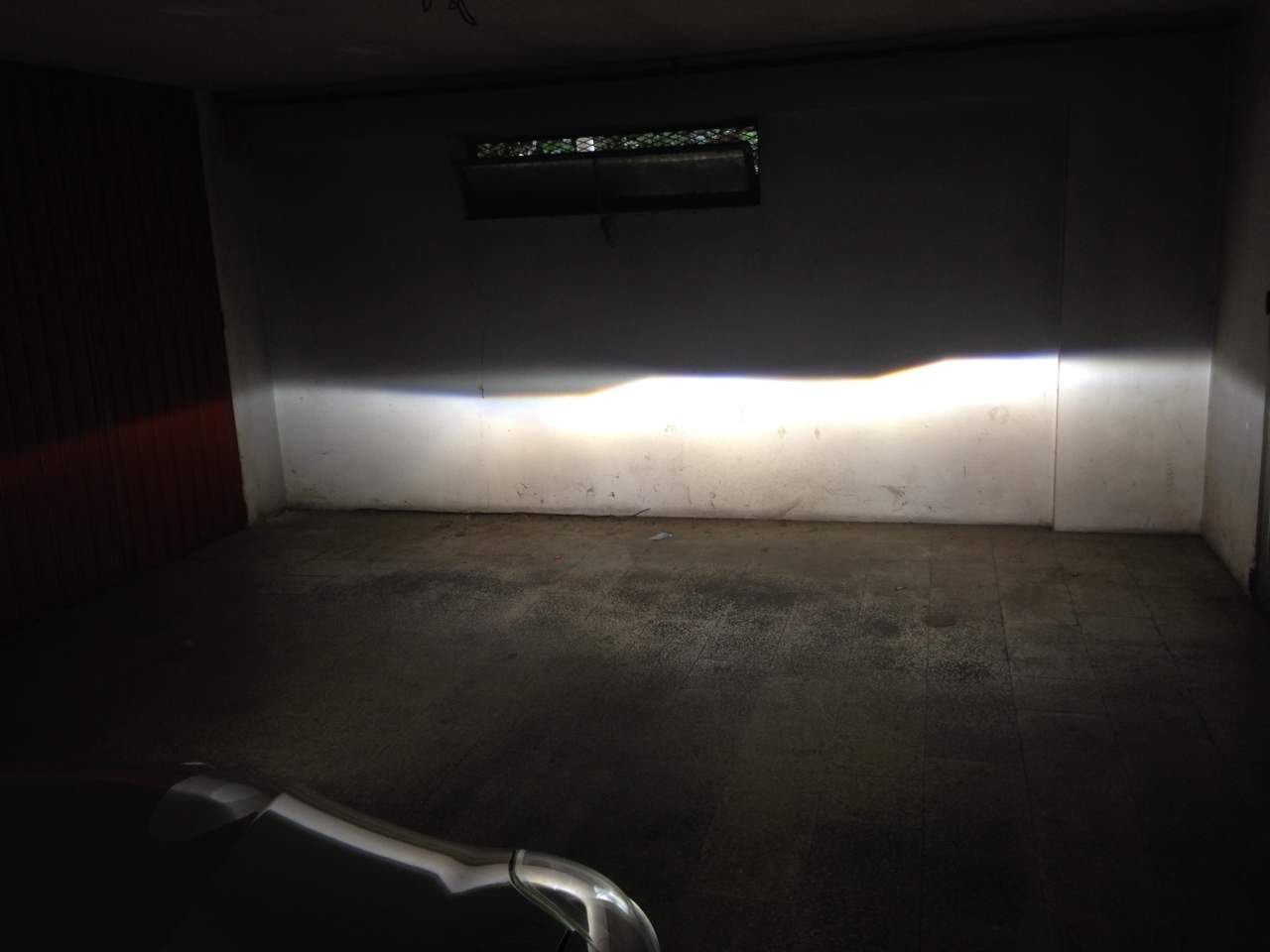

Ciao, ieri sera sono andato in giro di notte non mi ha lampeggiato nessuno, però potrebbe anche essere che come dice il capitano sono più alti e oramai mi sono abituato a quel fascio di luce basso comunque vi posto questa foto che ho fatto vediamo se secondo voi vicino al muro è simile l'altezza, anche perchè se vedete i segni secondo voi sono normali ? IMG_0807.jpg

No, non sono normali. Hai il dx più alto del sx

Solo con le viti. Come stai nella foto difronte al muro se porti quello di dx che è più alto alla stessa altezza di quello di sx ricurva mente risolvi. La linea orizzontale dei fari deve essere alla stessa altezza
