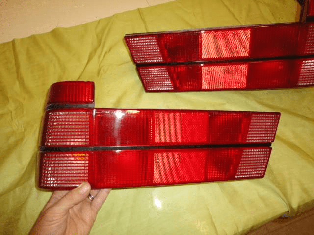

I fanali ne ho due ma sono scoloriti.

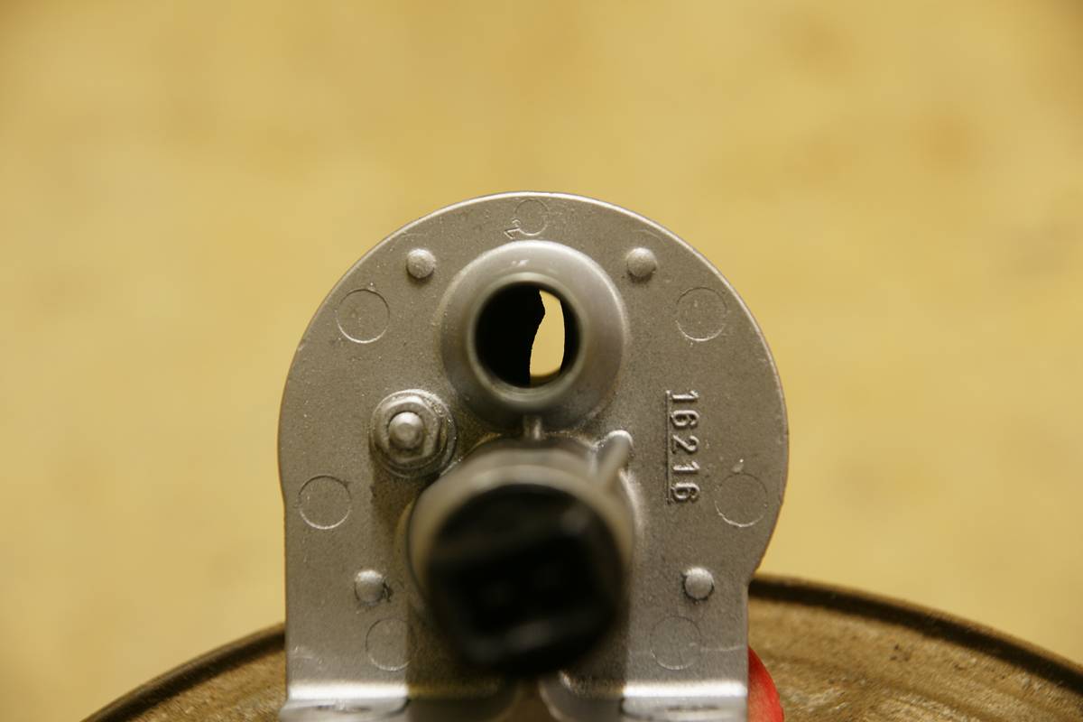

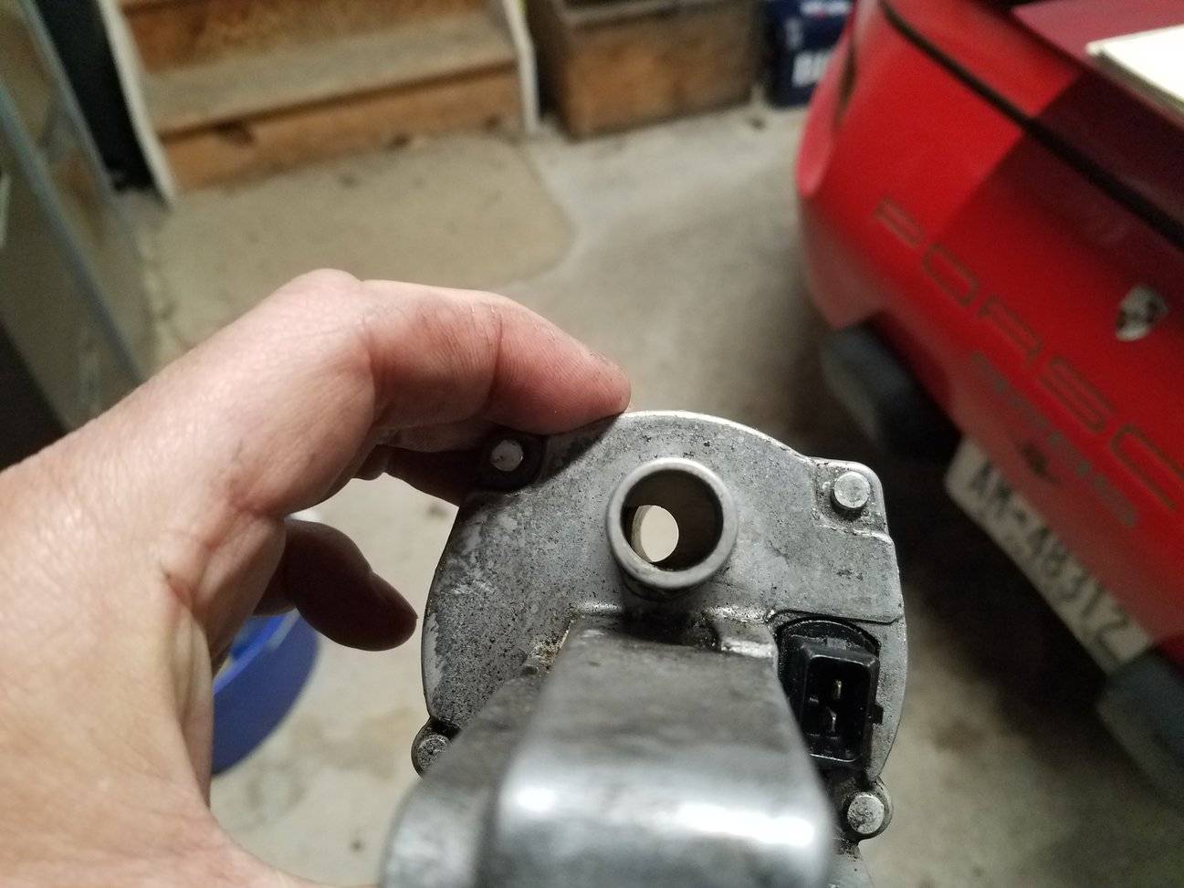

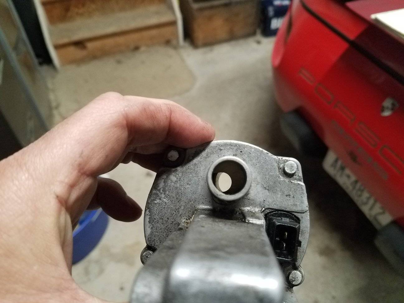

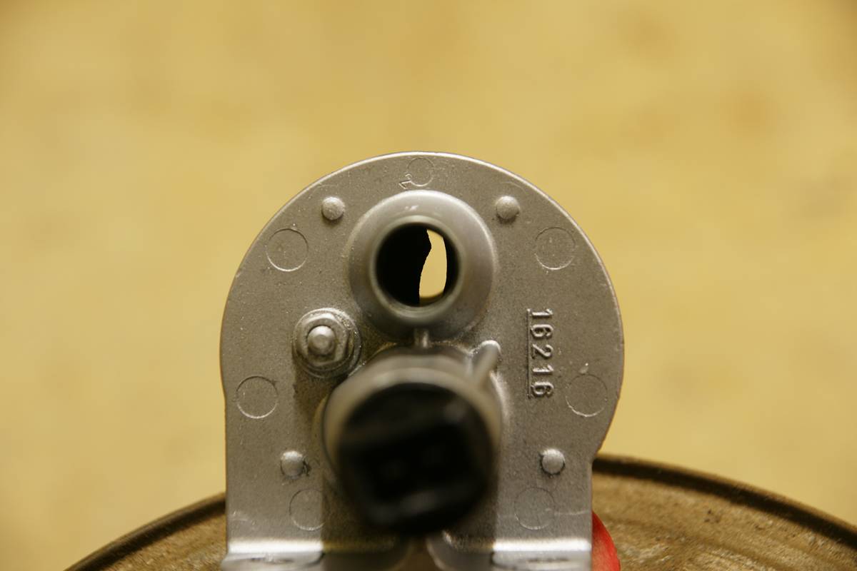

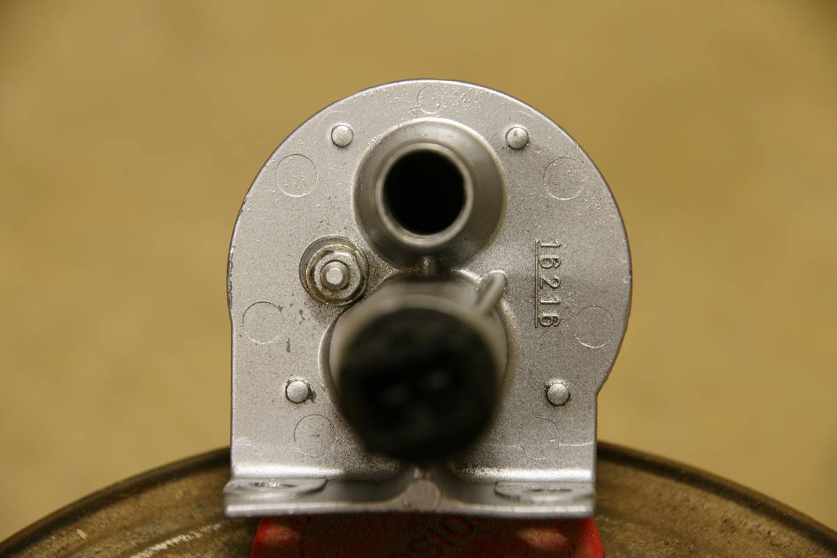

Ho pulito lo sporco superficiale dalla valvola dell'aria ausiliaria (AAV). L'AAV fornisce più aria a motore freddo per mezzo di un otturatore interno. C'è una bobina di riscaldamento incorporata e, una volta riscaldata, l'otturatore si sposta per chiudere il passaggio dell'aria. Ho fatto le foto della serranda aperta (dopo aver avuto l'AAV in frigo) e chiusa (AAV dal forno!). Con alcuni tentativi ed errori, ho regolato l'otturatore in modo che fosse completamente chiuso quando era caldo (questo ottimizza le prestazioni); ma si traduce in un'apertura più piccola a freddo che può rendere più difficile l'avviamento a freddo.
Il problema è che la mia valvola è costantemente chiusa. ( Google translate, scusate).

I fanali non si scoloriscono, o sono con le frecce gialle, o sono con le frecce bianche, sia davanti che dietro
Scherzi, vero?
Questo è un fanale che con il tempo si è scolorito.
Questo è un fanale non scolorito.
