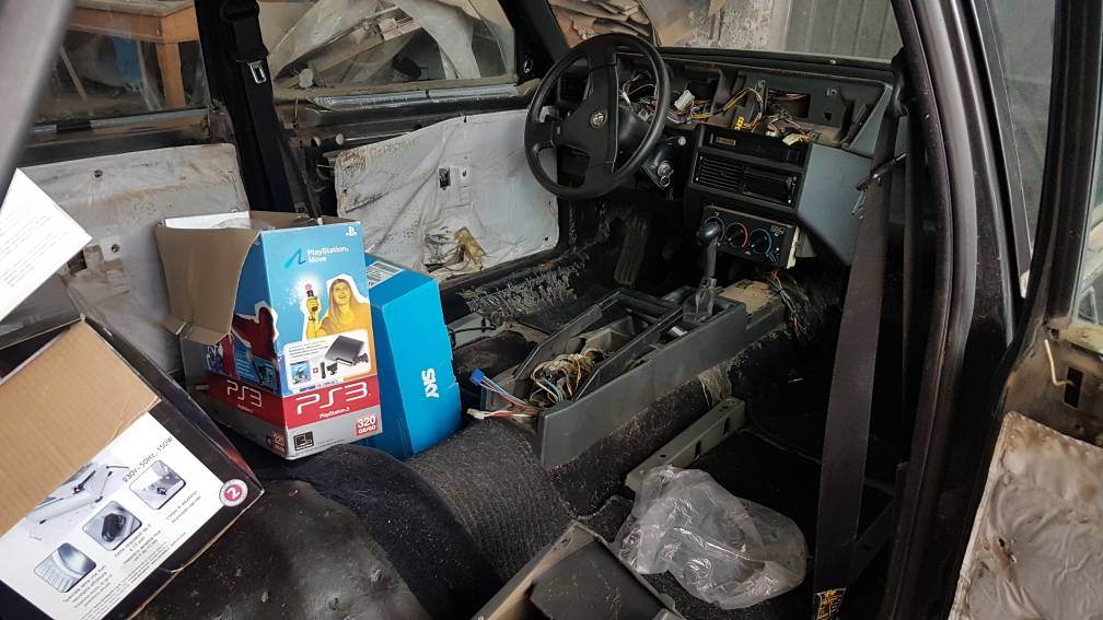

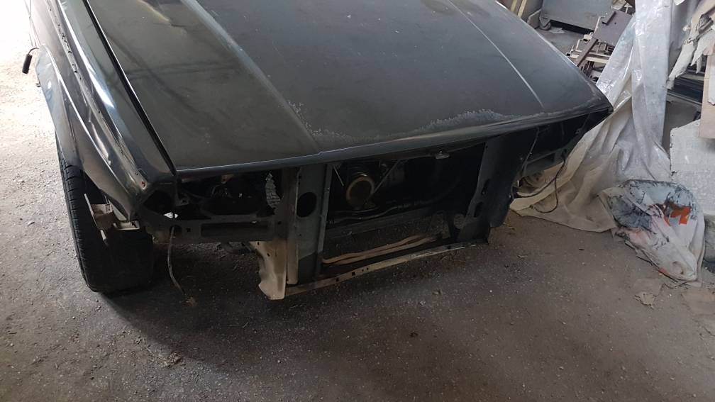

Adesso ho quasi ultimato lo smantellamento della carrozzeria, manca solo il cielo, e vedere se staccare anche gli sportelli o no, quello lo decido assieme al carrozziere appena gli la porto

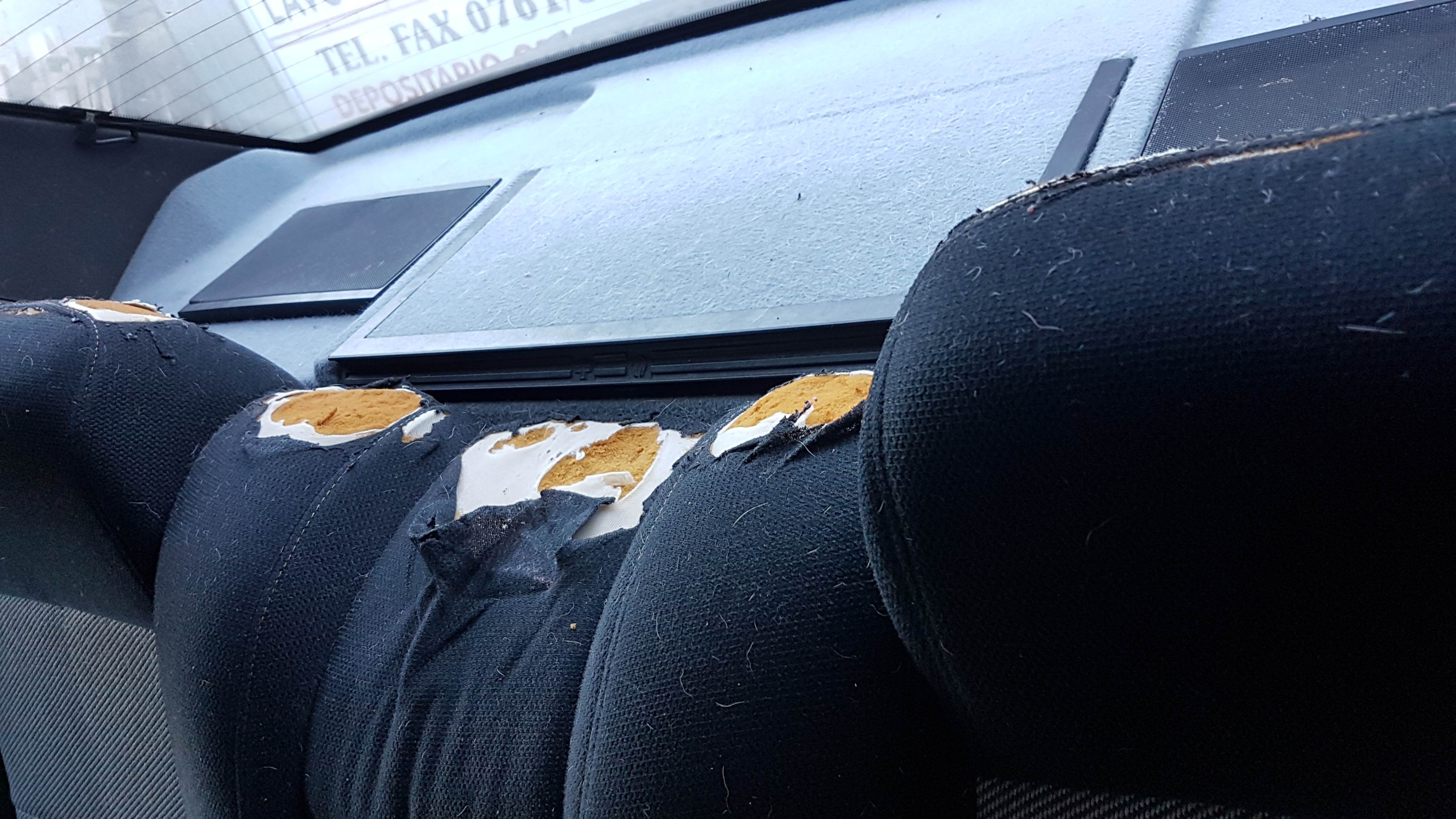

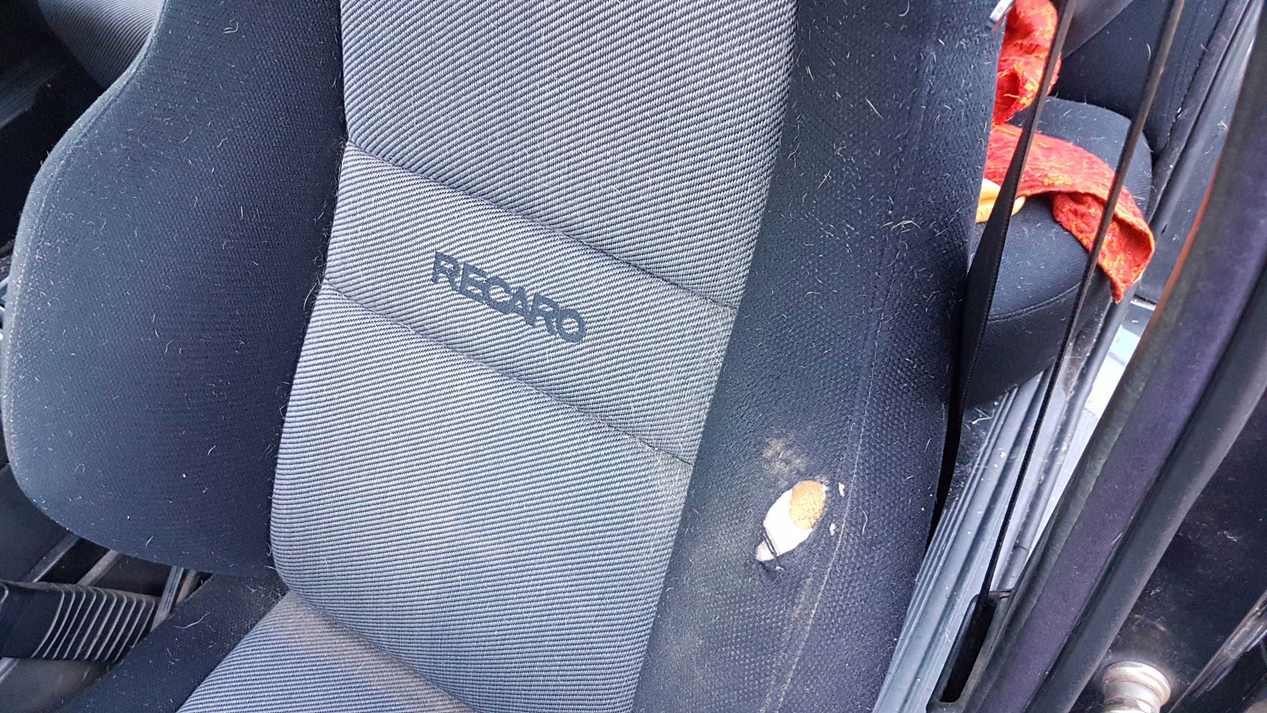

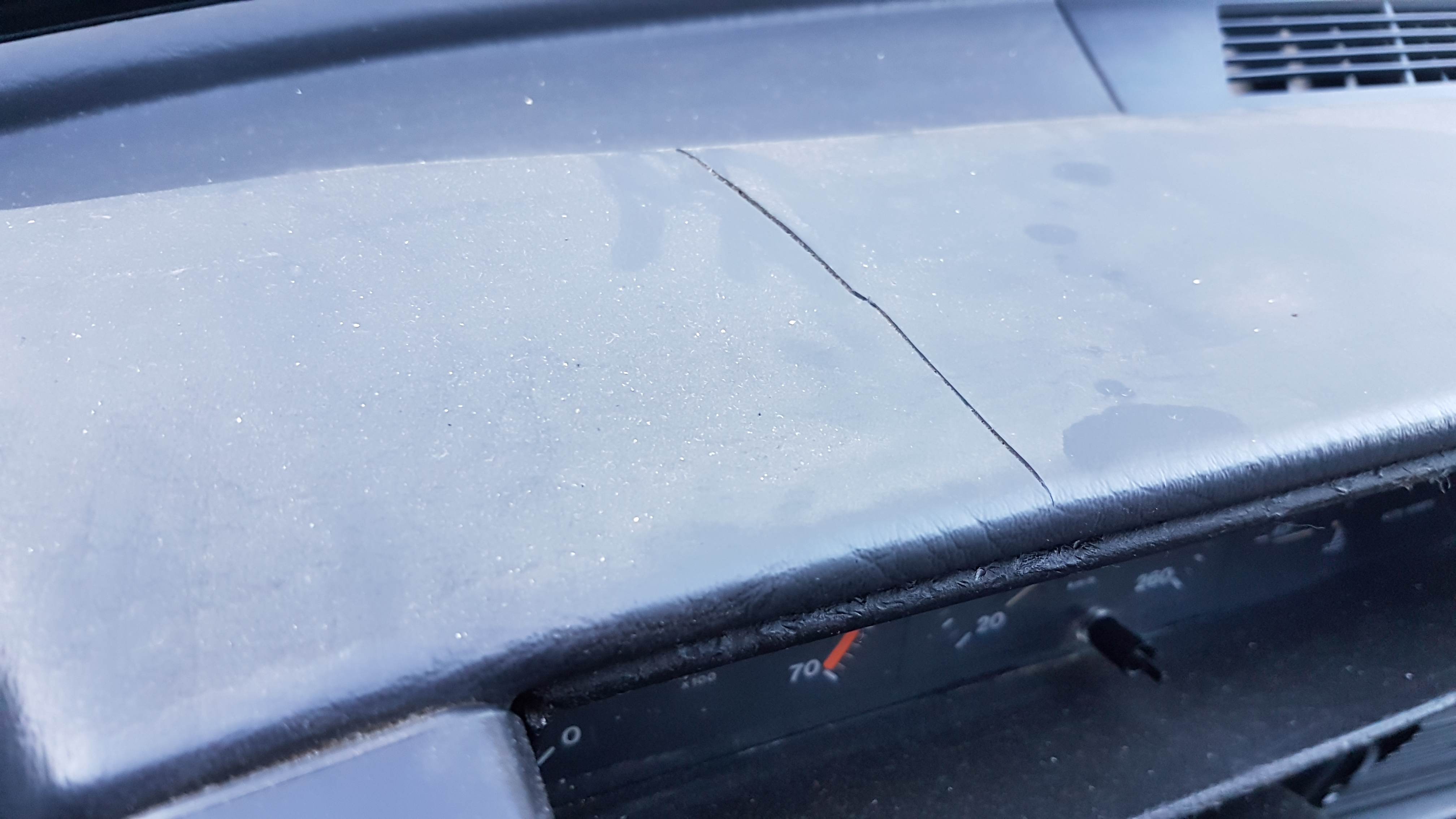

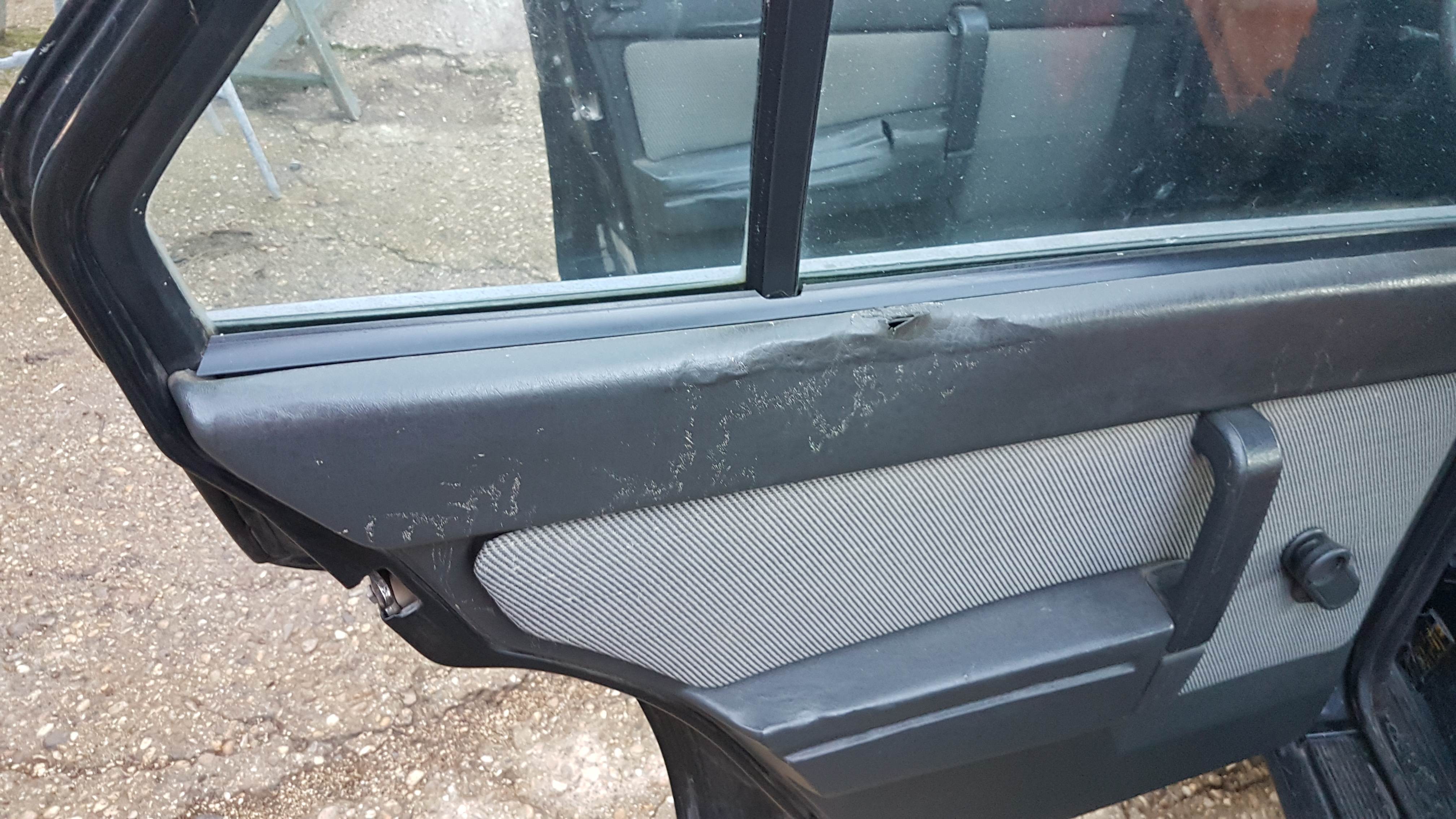

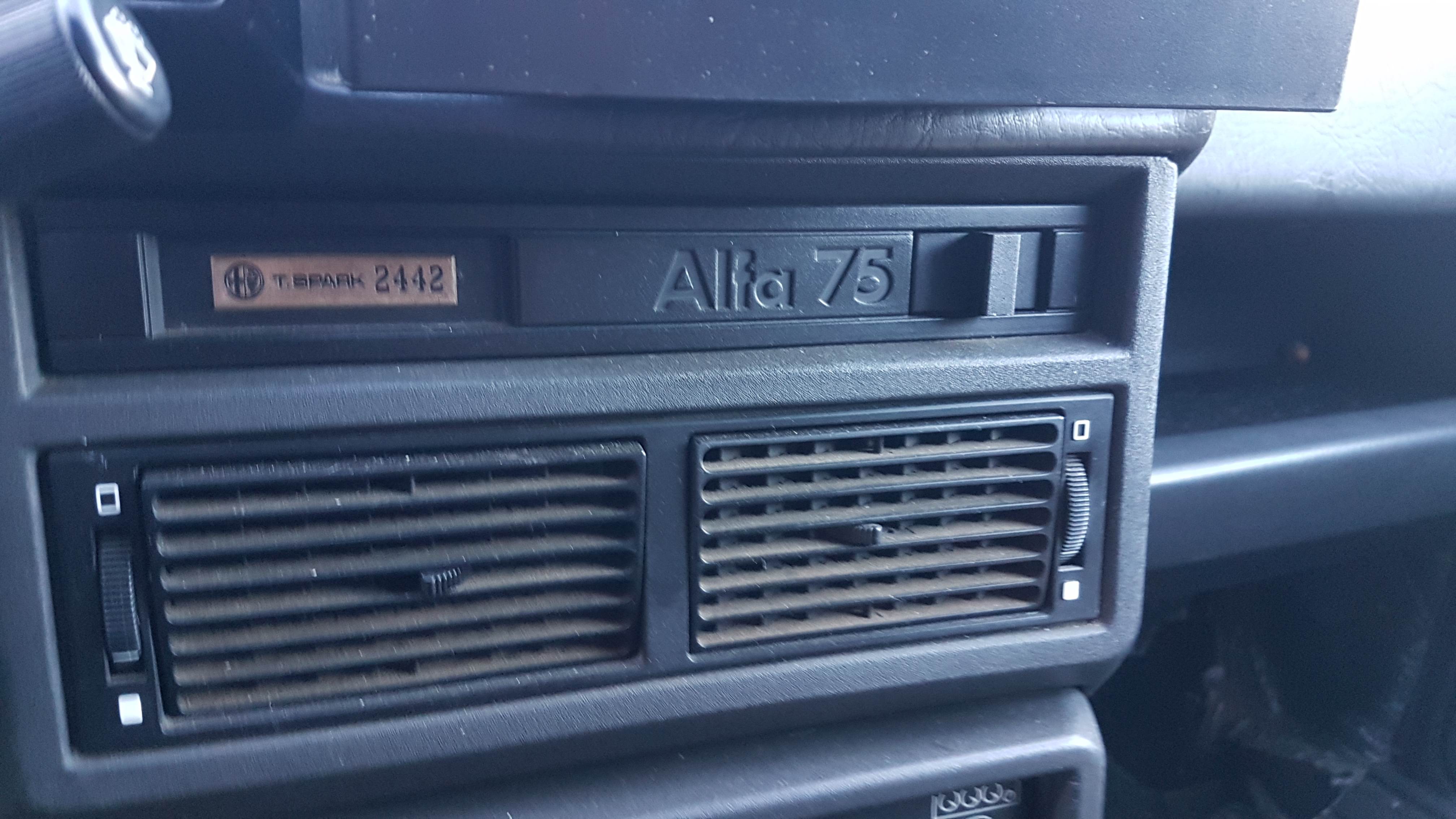

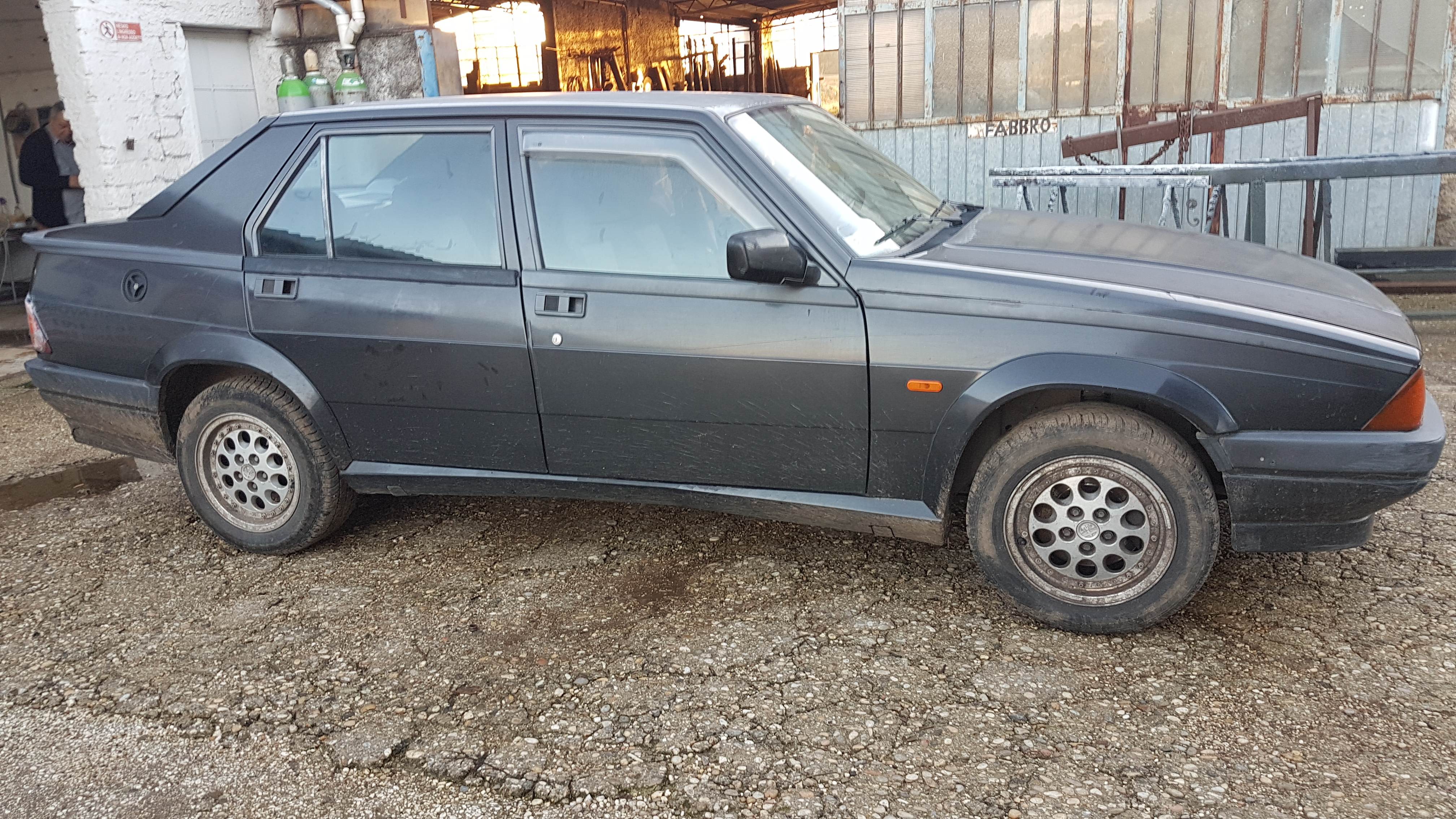

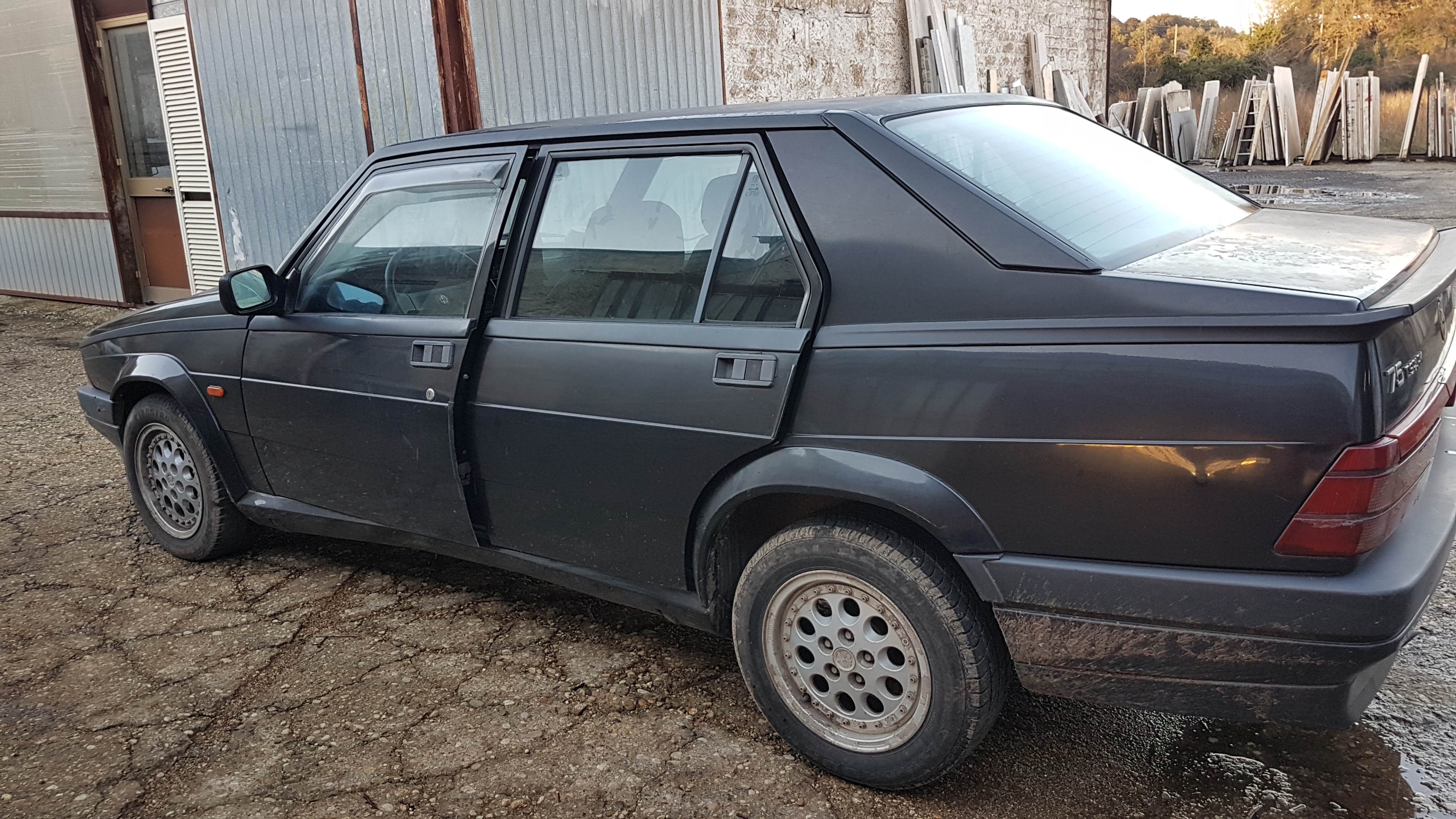

Buongiorno a tutti, sono un appassionato di Alfa da ormai più di 20 anni, sempre avuto Alfa e tuttora possiedo un Alfa, ma da un po di tempo che avevo questa malsana idea di prendermi una 75, adesso alcune volte il caso di viene incontro e domenica pomeriggio vedo parcheggiata ad un angolo di strada una 75 addirittura asn, mi fermo e sul cruscotto c'era un cartello con su scritto auto fusa, in attesa di carro attrezzi ed il numero di telefono.
Al che mi domando, io lo chiamo, al massimo mi dice che non la vende, bene, invece lunedì mattina sarebbe arrivato il carroatrezzi si, ma del demolitore, voleva demolirla, non potevo farglielo fare, ci siamo incontrati accordati e l'ho presa io.
Adesso comincia il lavoro di restauro, che sarà lungo e costoso, quindi chiedo cortesemente a chiunque sia pratico di 75 di seguire la mia discussione, in quanto spesso avrò bisogno di aiuto per riportare la 75 agli antichi splendori.
Grazie a chiunque mi vorrà seguire e consigliare in questa folle avventura di restauro.
Visualizza allegato 176197 Visualizza allegato 176198 Visualizza allegato 176199 Visualizza allegato 176200 Visualizza allegato 176201 Visualizza allegato 176202 Visualizza allegato 176203 Visualizza allegato 176204 Visualizza allegato 176205
