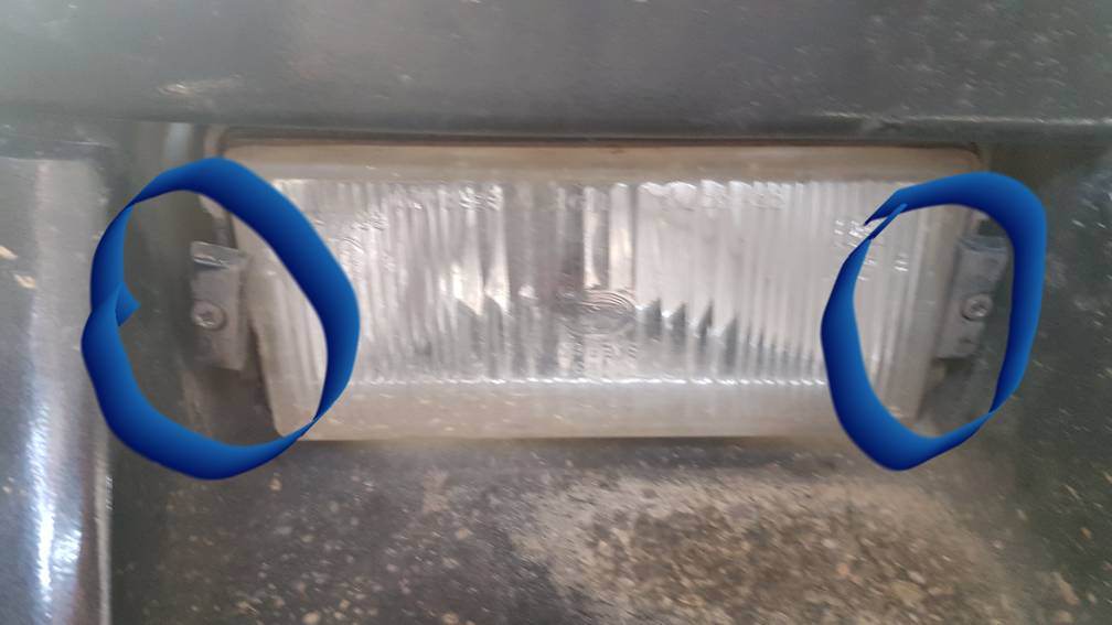

Per i fendinebbia prima sono passato in officina ed ho controllato, ma le 2 viti di qui parli le ho levate, ma sembra che quelle reggano solo il vetro, che frall'altro ovviamente è incollato, deduco che intendevi queste di viti.
Ma niente, ho paura a forsare
Ma niente, ho paura a forsareVisualizza allegato 176869
È forse ad incastro hai provato?
Infatti sembra ad incastro, anche vedendo in rete foto dei fendi smontati sembra ad incastro, ma ho paura a tirare che si rompa qualcosa[emoji22][emoji22][emoji22][emoji22][emoji22]

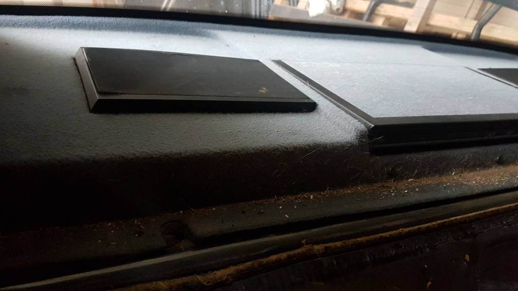

Ragazzi, nuovamente a chiede aiuto, la cappelliera posteriore come si leva?
Ho già tolto le 2 viti che stanno davanti sul bordino, ho tolto anche il terno di plastica centro al bauletto centrale, si muove, si alza, ma dietro resta bloccata, come si leva?
Grazie
#120
apposto, sono riuscito a toglierlo, erra a scorrimento verso avanti ma sollevandolo leggermente da dietro tramite dei fori piazzati da dentro al baule.
