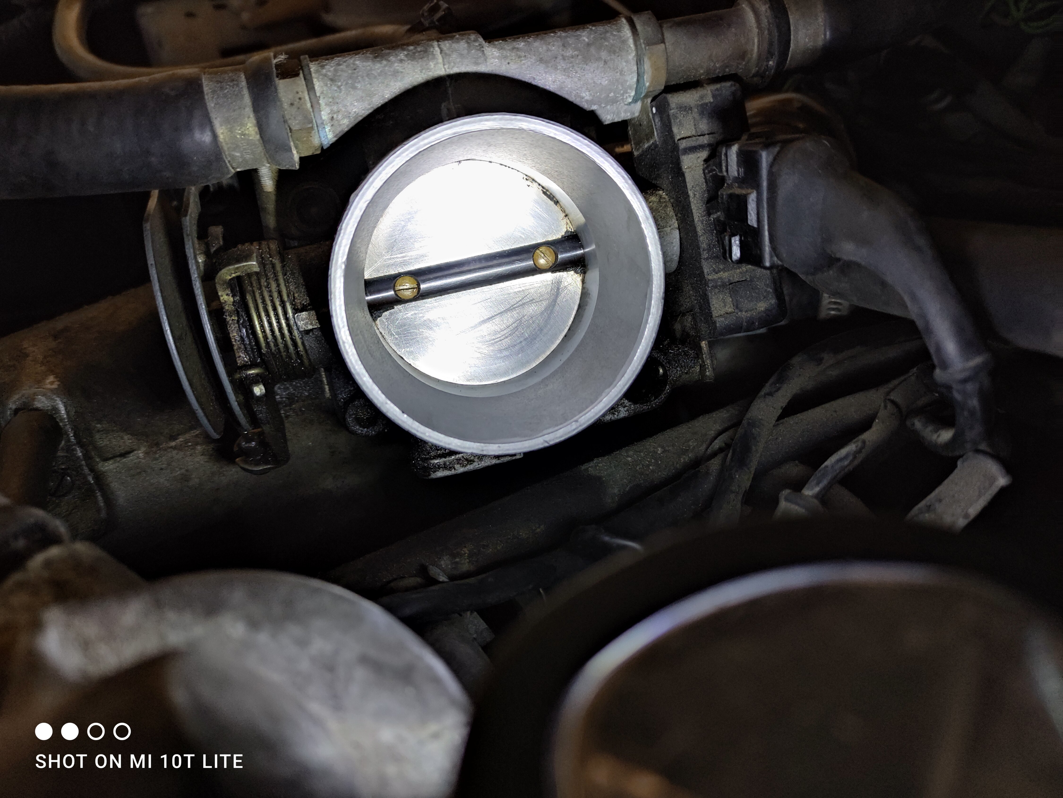

Oggi, non avendo niente da fare, ho dato una pulizia al corpo farfallato, mi sono dimenticato la foto del prima ma era completamente incrostato :)

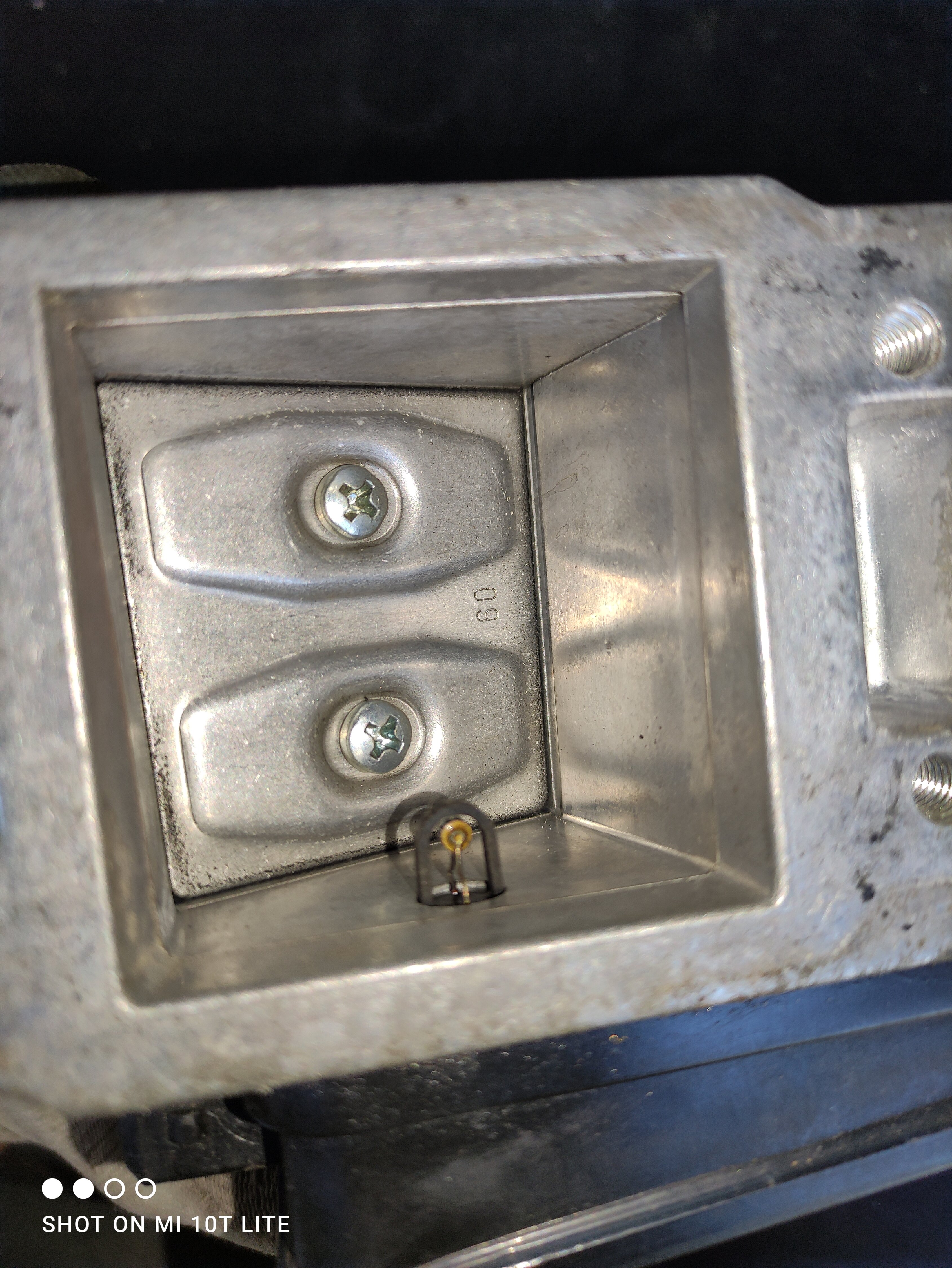

Dentro al debimetro c'è un sensore NTC che assomiglia alla capocchia di un cerino ,verifica che non ci siano morchie anche li,per raggiungerlo è sufficente spingere la paletta.
Grazie mauretto, sempre gentile. Verificherò la prossima volta che mi trovo al garage, se non risolvo, un ragazzo che abita vicino a me ha una 75 e si é proposto di farmi provare il suo debimetro funzionante..

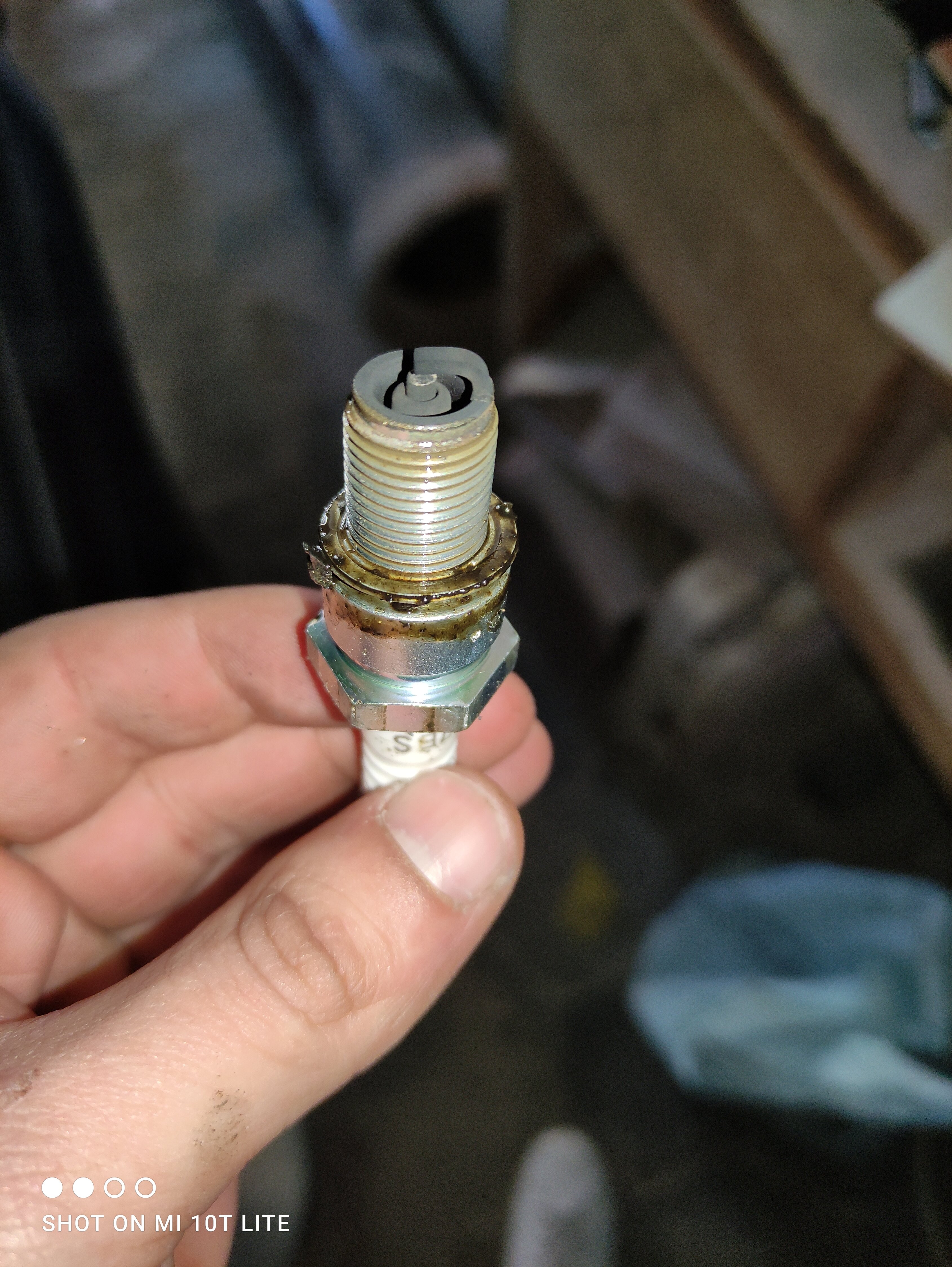

In ogni caso, queste sono le condizioni delle nuove candele dopo solo qualche accensione!

Le candele in queste condizioni di utilizzo,cioè motore freddo e fuori carburazione ottimale non sono un grande indicatore,se non di miscela eccessivamente ricca,causata da una serie di variabili e nessuna certa,rintracciabili con la serie di verifiche che piano piano stai facendo,una su tante la pressione di esercizio del circuito di alimentazione,che a sua volta potrebbe essere fuori parametro o per il segnale della centralina sulla durata di apertura ,oppure per una parziale ostruzione del regolatore di pressione benzina da parte dei residui cristallini che rilascia la benzina invecchiando di anni nelle tubazioni.
La centralina gestisce i tempi di iniezione basandosi sui segnali di sensore temperatura refrigerante,posizione potenziometro farfalla acceleratore,posizione potenziometro paletta debimetro e temperatura aria aspirata tramite il sensore NTC posizionato nel debimetro,e dal segnale del numero di giri
Sei un enciclopedia di queste macchine! Complimenti!

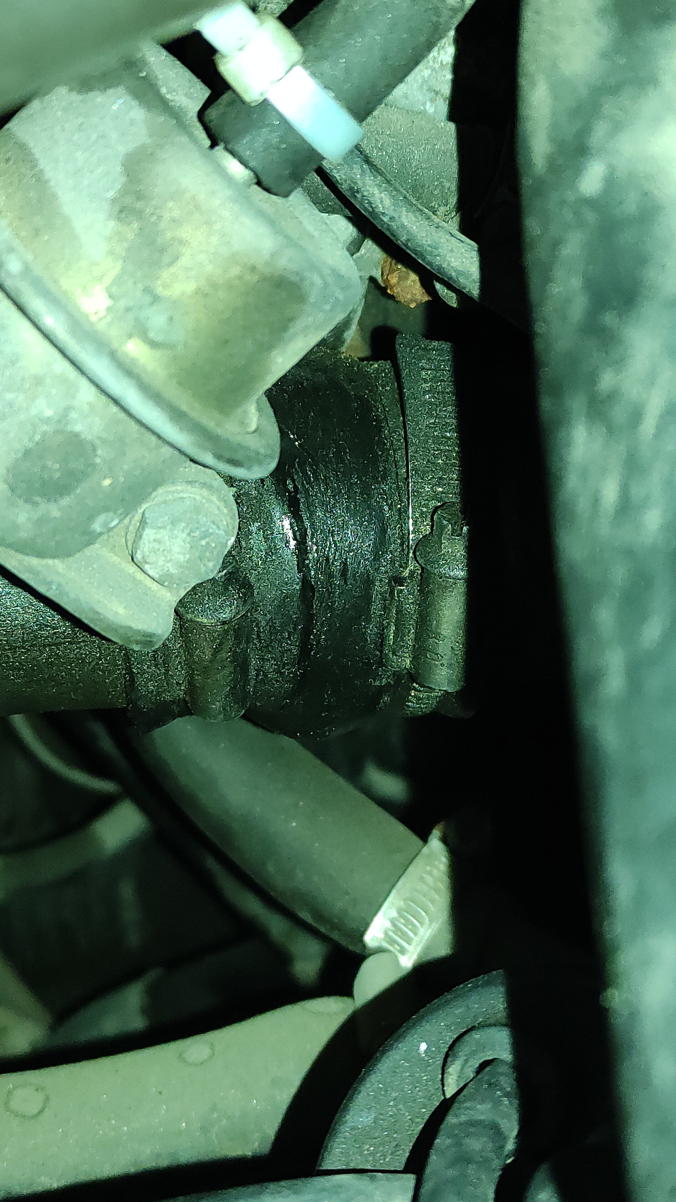

Ho pulito il sensore (allego foto) che era leggermente annerito ma nulla di grave, però ho notato qualcosa nei pressi del collettore di aspirazione:
La gomma dei raccordi dei collettori é completamente unta e crepata!

Aggiungo che tutti i raccordi si presentano in queste condizioni, alcuni non crepati ma sempre unti.
Hanno un forte odore di benzina e la gomma risulta marcia, l'unica cosa che resta da fare é smontare i collettori e sostituire tutti questi raccordi.
