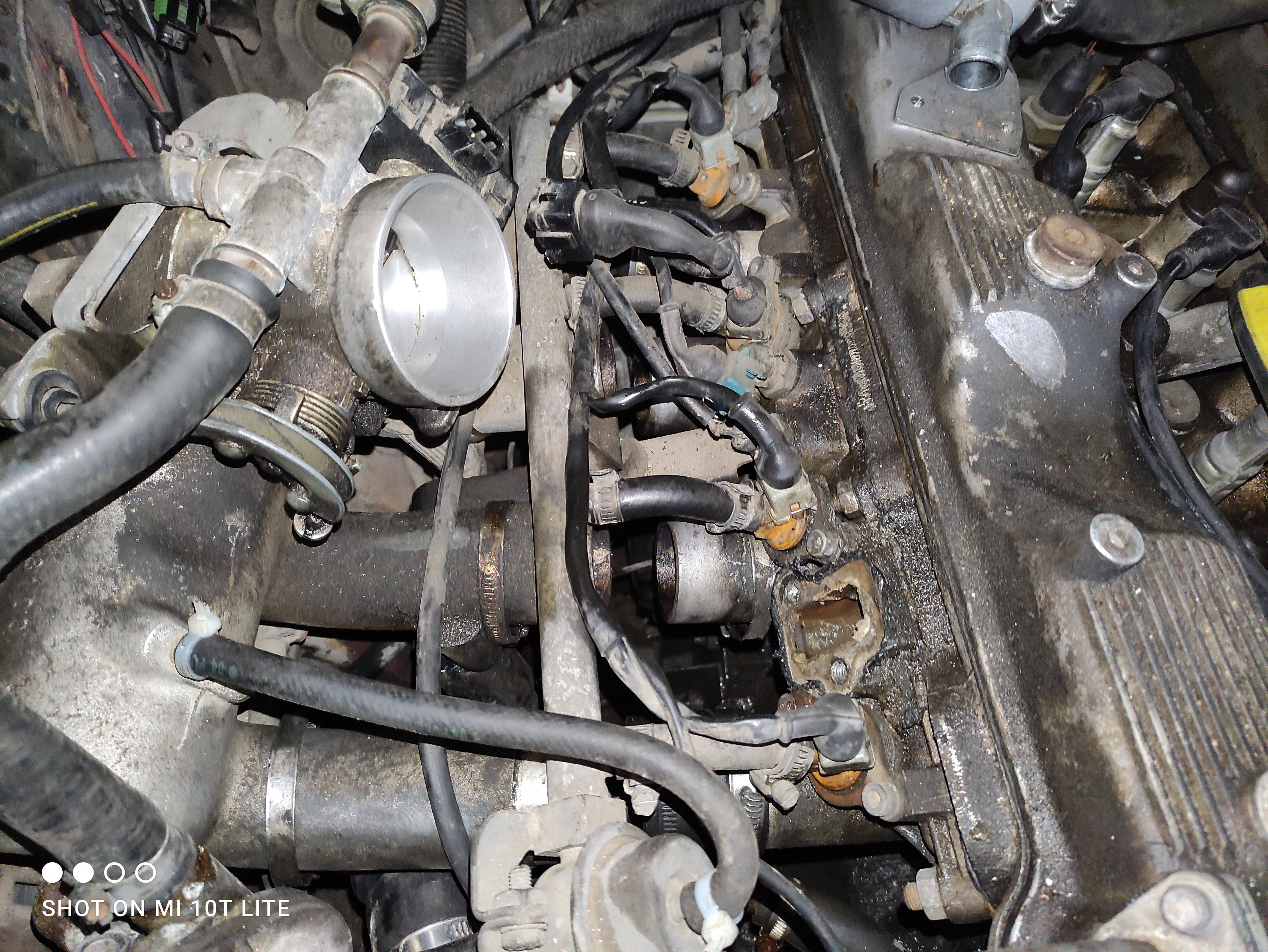

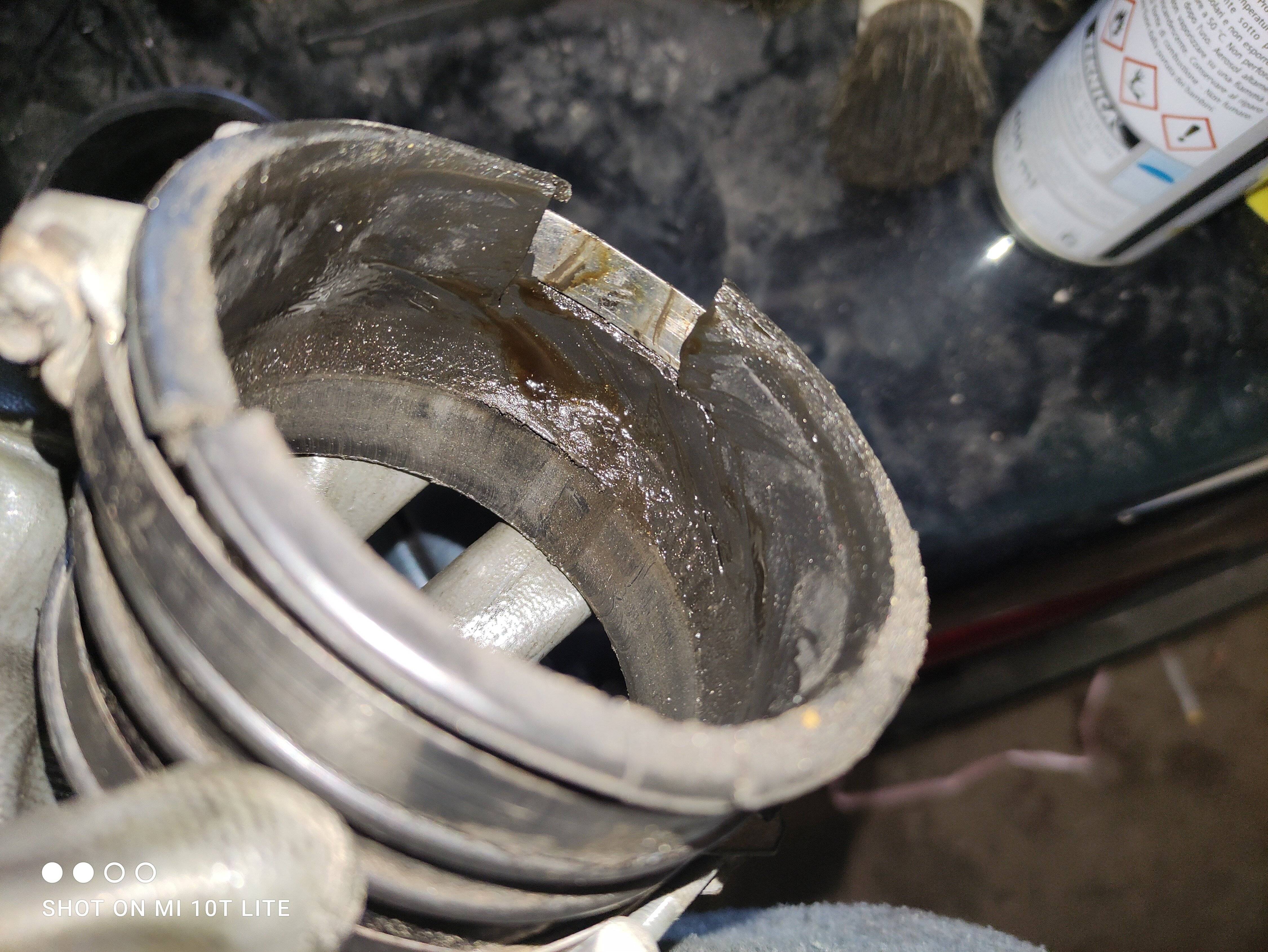

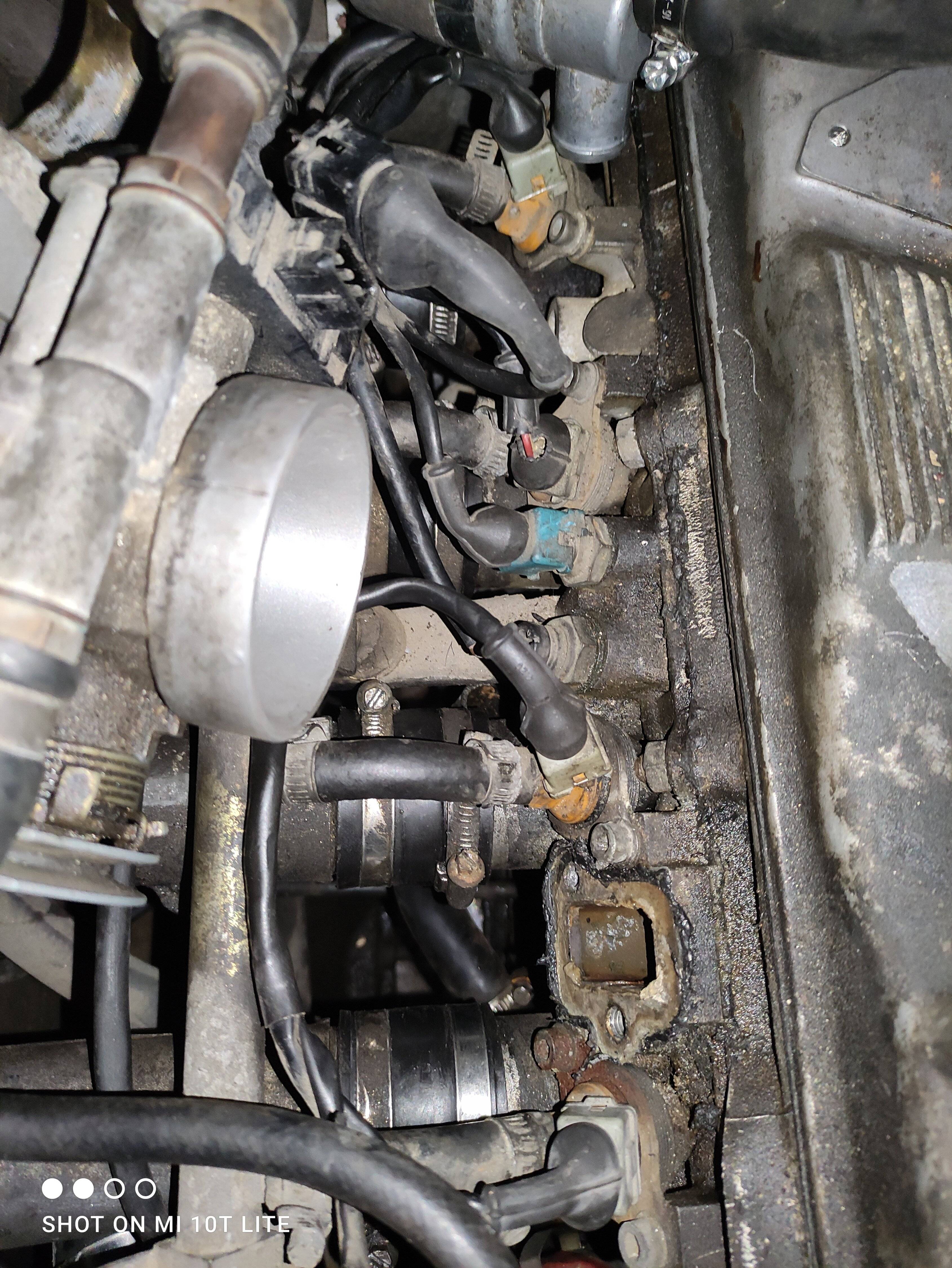

Ho pulito il sensore (allego foto) che era leggermente annerito ma nulla di grave, però ho notato qualcosa nei pressi del collettore di aspirazione:
La gomma dei raccordi dei collettori é completamente unta e crepata!
viste le condizioni direi che aspira aria direttamente, quindi più che il debimetro il problema potrebbero essere proprio le guarnizioni.
Reazioni: mauretto
Probabilmente sì, infatti ho già ordinato i manicotti, appena arriveranno li sostituisco e vediamo, per come è stata trascurata la macchina prima di andare alla soluzione "ovvia" bisogna guardare il resto :)
Reazioni: CONDORALFA75

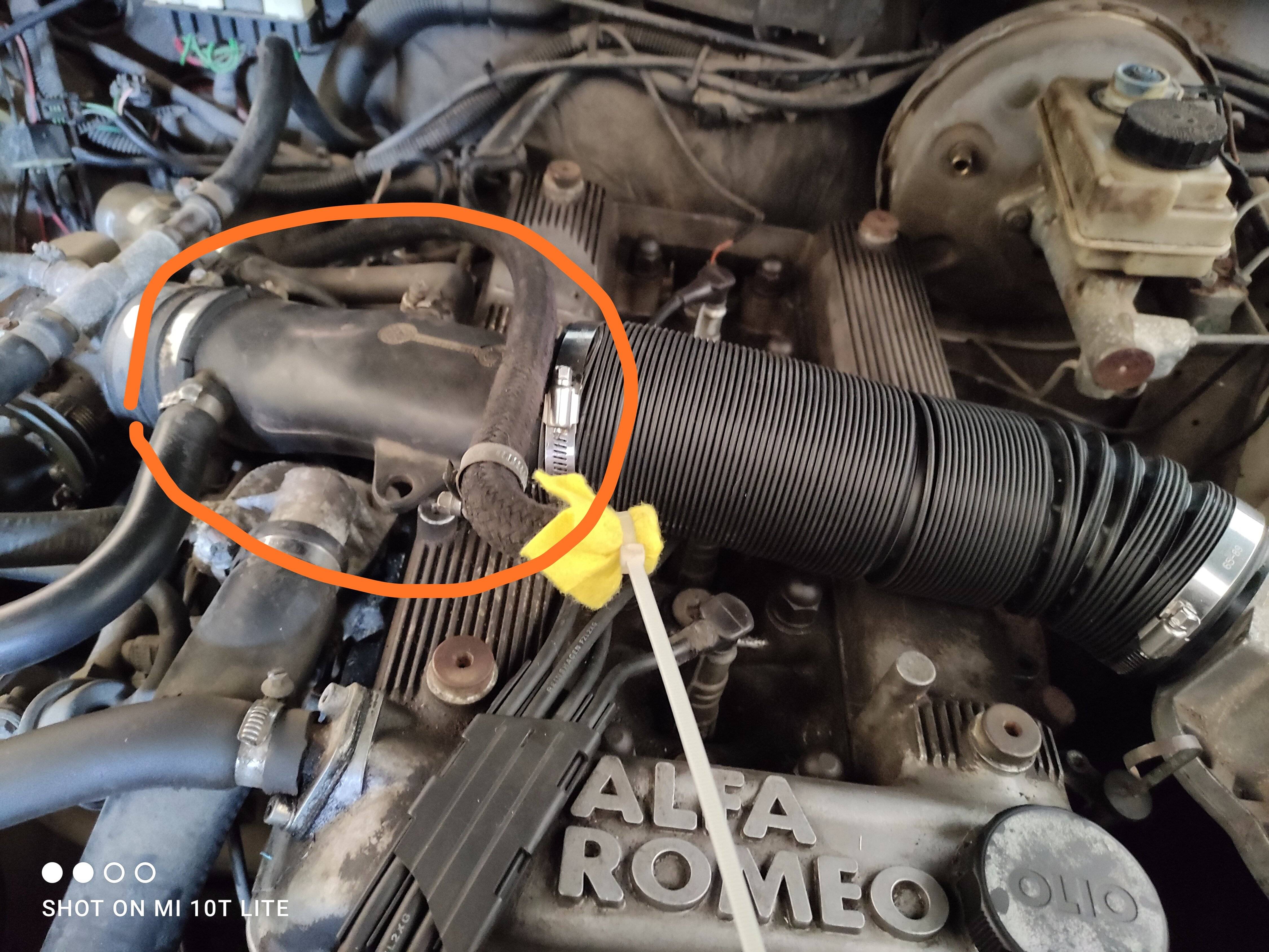

Aggiornamento: ho fatto il lavoro, ho dovuto smontare il termostato per fare spazio per rimuovere i tubi vecchi ed inserire i nuovi: per facilitarmi nella rimozione, ho preferito tagliare i vecchi.
Purtroppo, nonostante la macchina dia l'impressione di essere meno "ingolfata", il problema del minimo non si é risolto: solo staccando il debimetro lo tiene.
Però ho localizzato un'altra perdita, che si trova nel tubo che ho cerchiato nella foto, oltre che si sente un soffio provenire da lì, sento anche l'aria uscire.

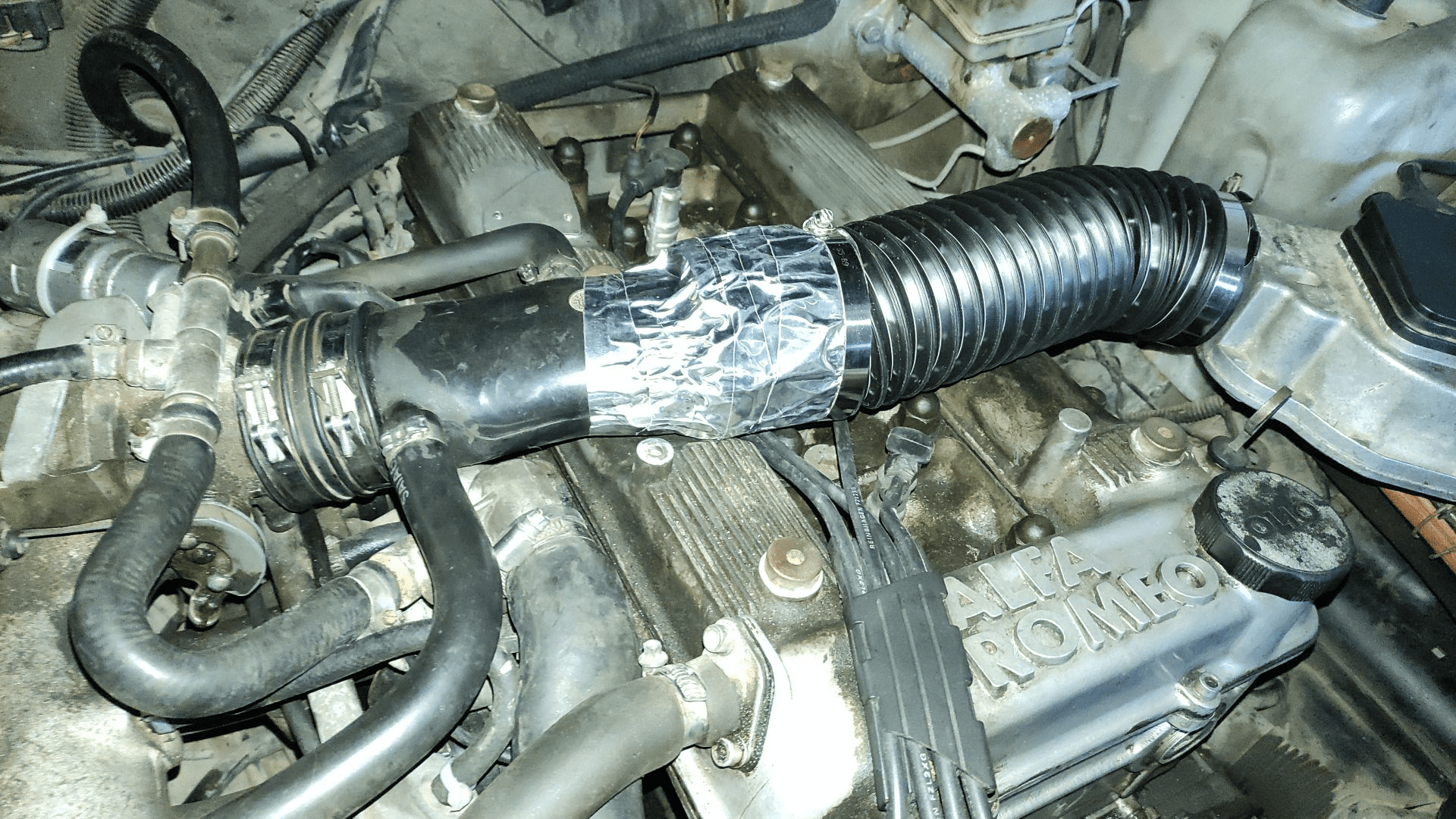

Posso escludere il debimetro, il problema è il tubo che ho segnato nel post precedente:
Mi sono ritrovato un pò di tempo ed ho fatto una riparazione provvisoria con del nastro per alte temperature, e la macchina finalmente tiene il minimo.
E' ora di cercare un ricambio :)

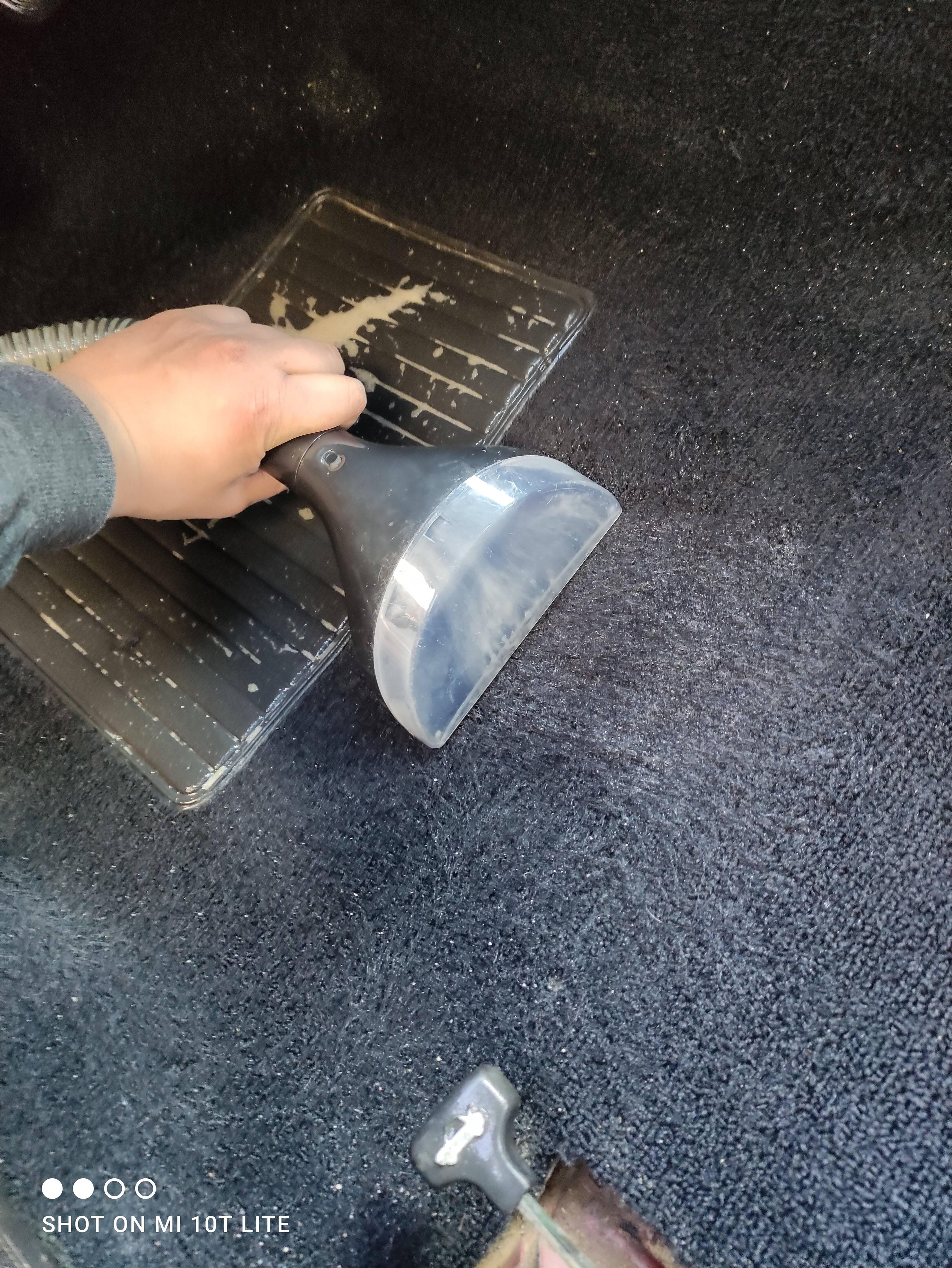

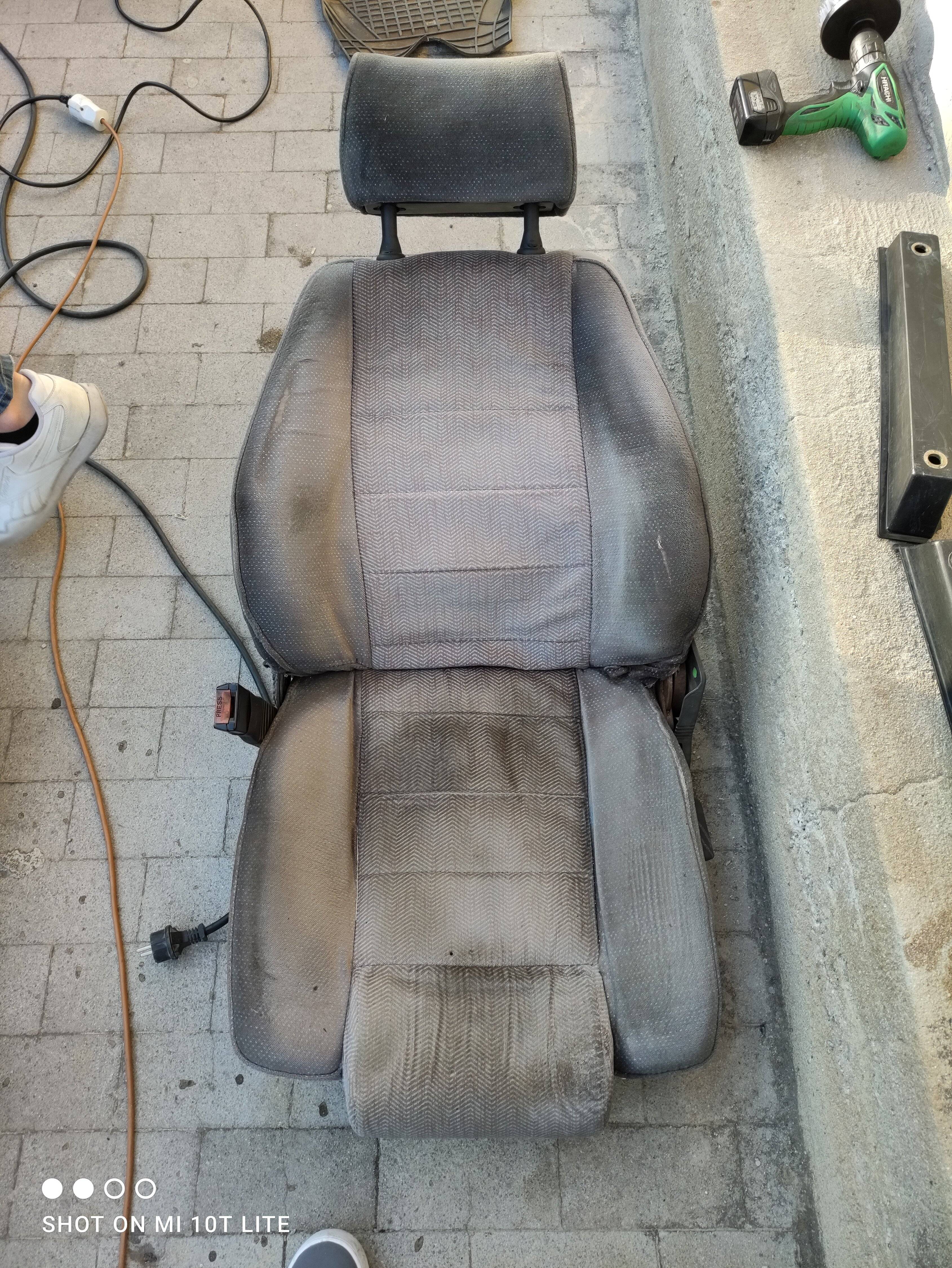

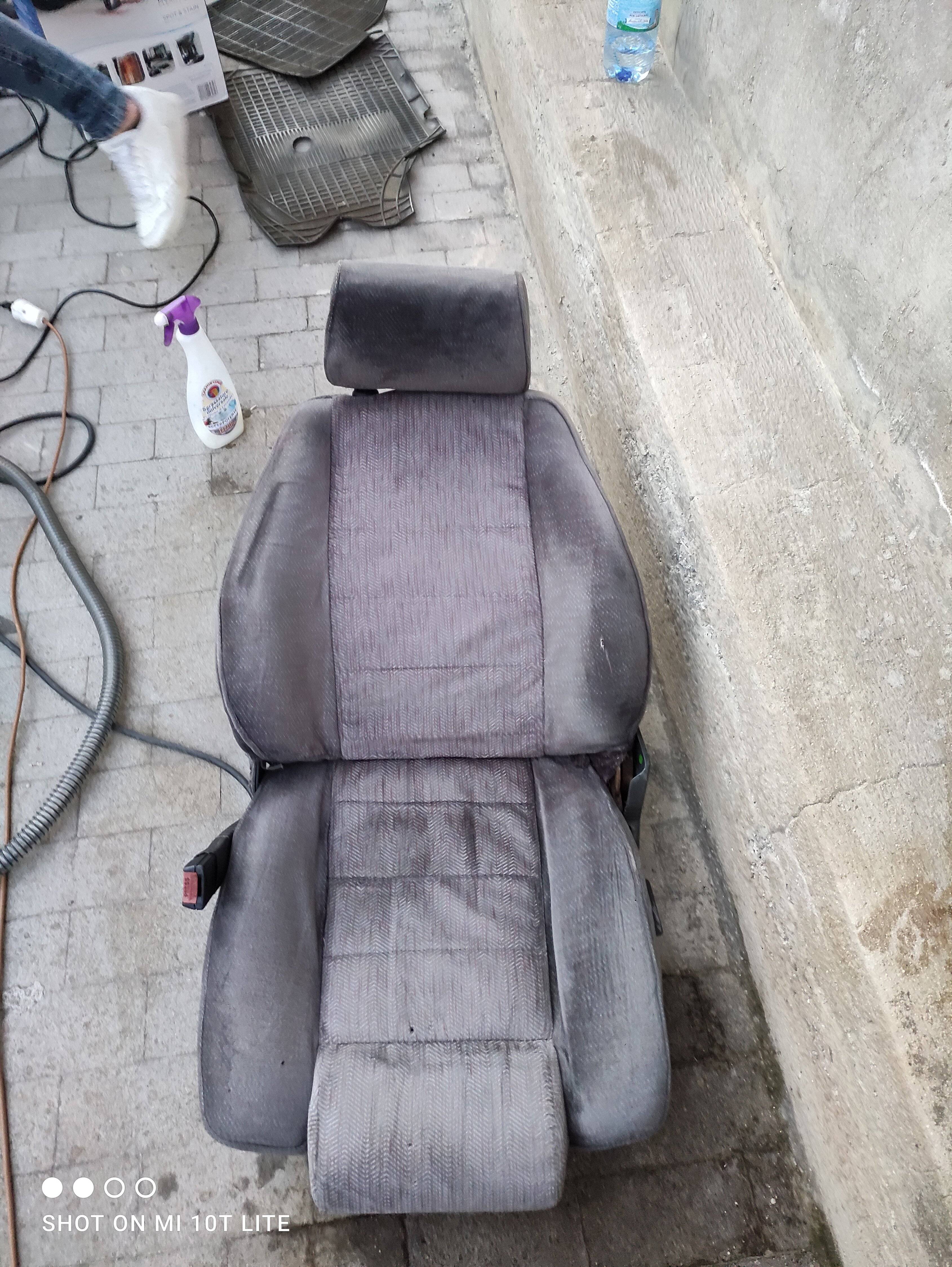

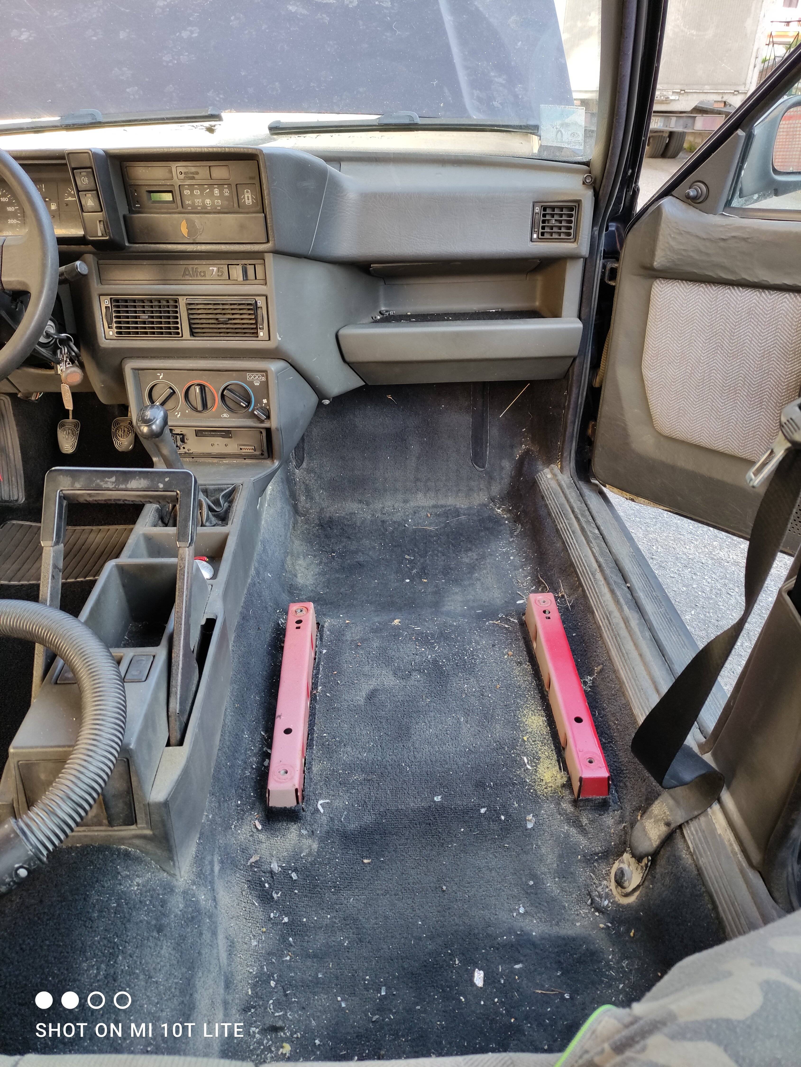

Ho portato la macchina a casa, quindi ho deciso di fargli un bel lavaggio interno perché mi era difficile anche solo salirci :)
I sedili purtroppo sono quello che sono, ma almeno ora sono puliti, sicuramente li farò ritappezzare.
Come prodotto ho utilizzato Pulimax della Mafra, e lavaggio con l'estrattore Bissel Spotclean.

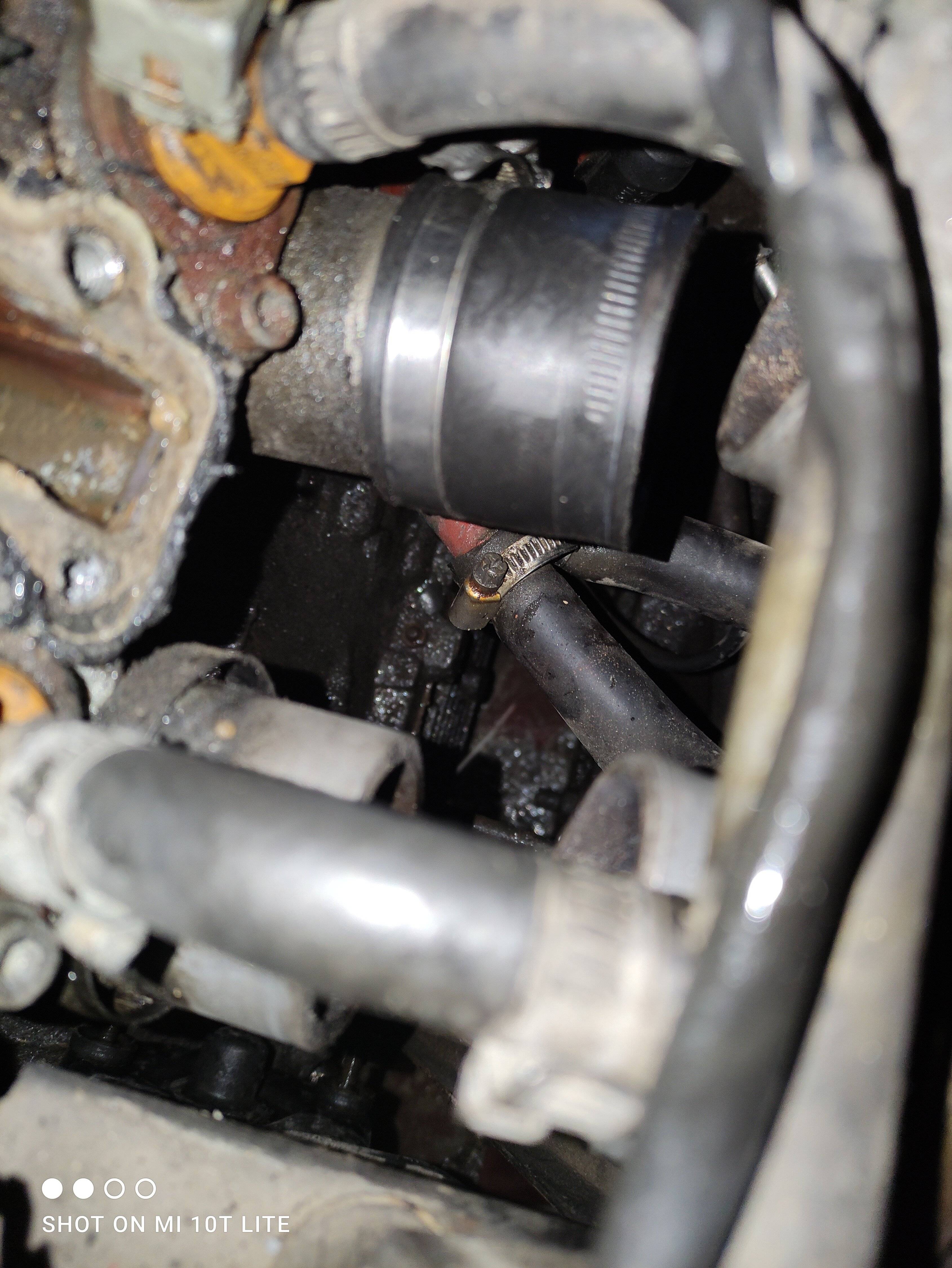

La macchina perdeva liquido di raffreddamento, un giorno mi sono ritrovato con la vaschetta vuota: Il problema stava in un raccordo in rame (che dubito fosse originale) che collegava i 3 tubi della vaschetta, pompa acqua e radiatore insieme, anche il tubo della vaschetta non era in ottime condizioni così l'ho sostituito.
Fabbricato un nuovo raccordo, sempre in rame, cambiato il tubo della vaschetta, mi sono accorto che il manicotto inferiore del radiatore era trinciato in prossimità del blocco, ho tagliato la parte trinciata (ad occhio, ho tagliato circa 1 cm) e rimontato provvisoriamente il manicotto, sorprendentemente non è tirato, ma comunque mi procurerò il kit completo di manicotti in futuro. Perdita risolta.

Sul discorso aria, mi sono procurato il tubo rigido che si collega al corpo farfallato, in ottime condizioni, per soli 35 euro: i nuovi su eBay stavano sulle 150 euro, e ne avevo trovato un altro usato a 70 ma visibilmente in condizioni peggiori.
Perdita di aria risolta, la macchina solo ad orecchio gira molto meglio, nonostante la mia riparazione si sentiva ancora un soffio con il vecchio, ora dal vano motore l'unico suono che si sente è quello del motore, ed il minimo è tornato ad essere perfettamente regolare :)
