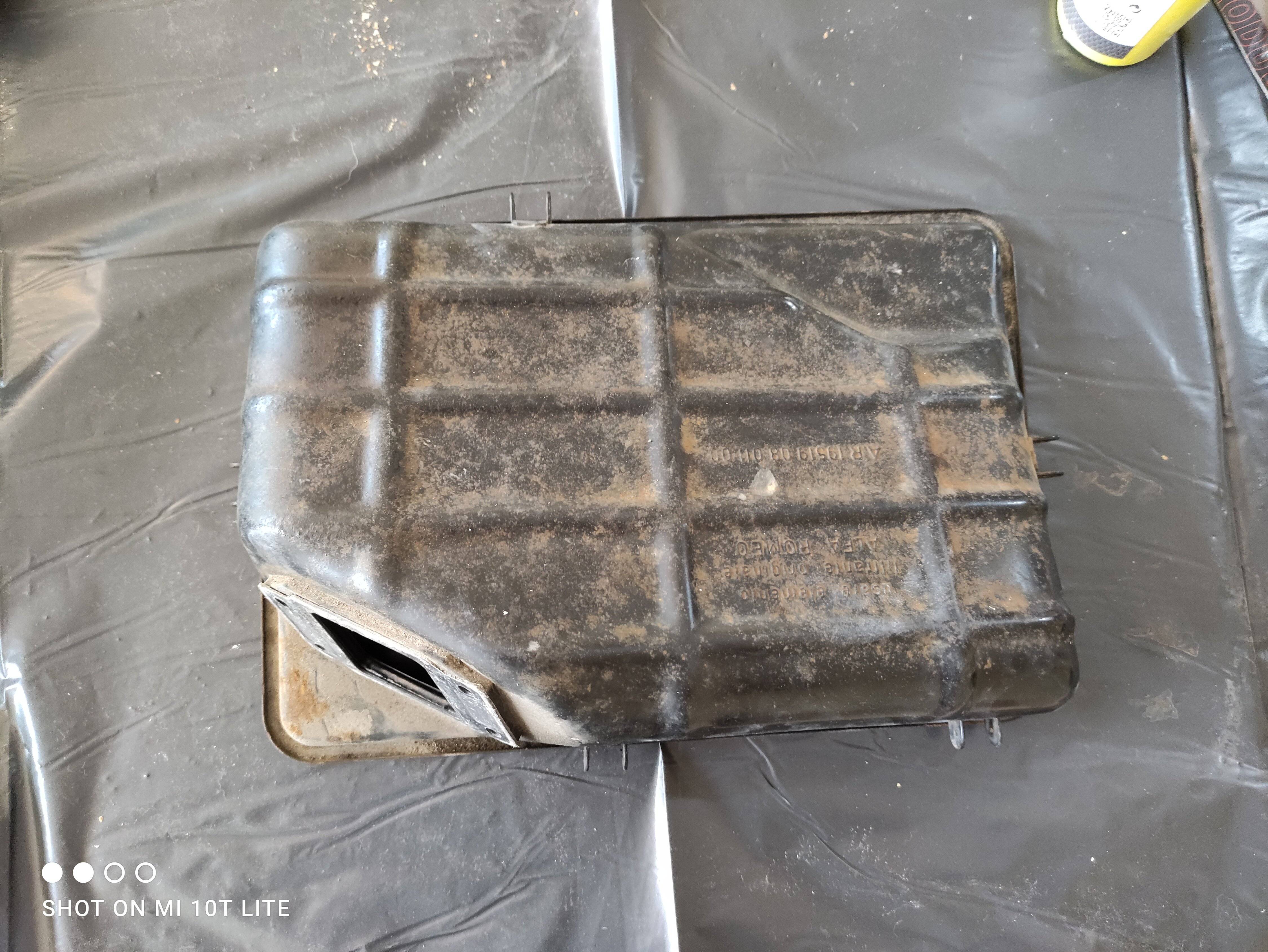

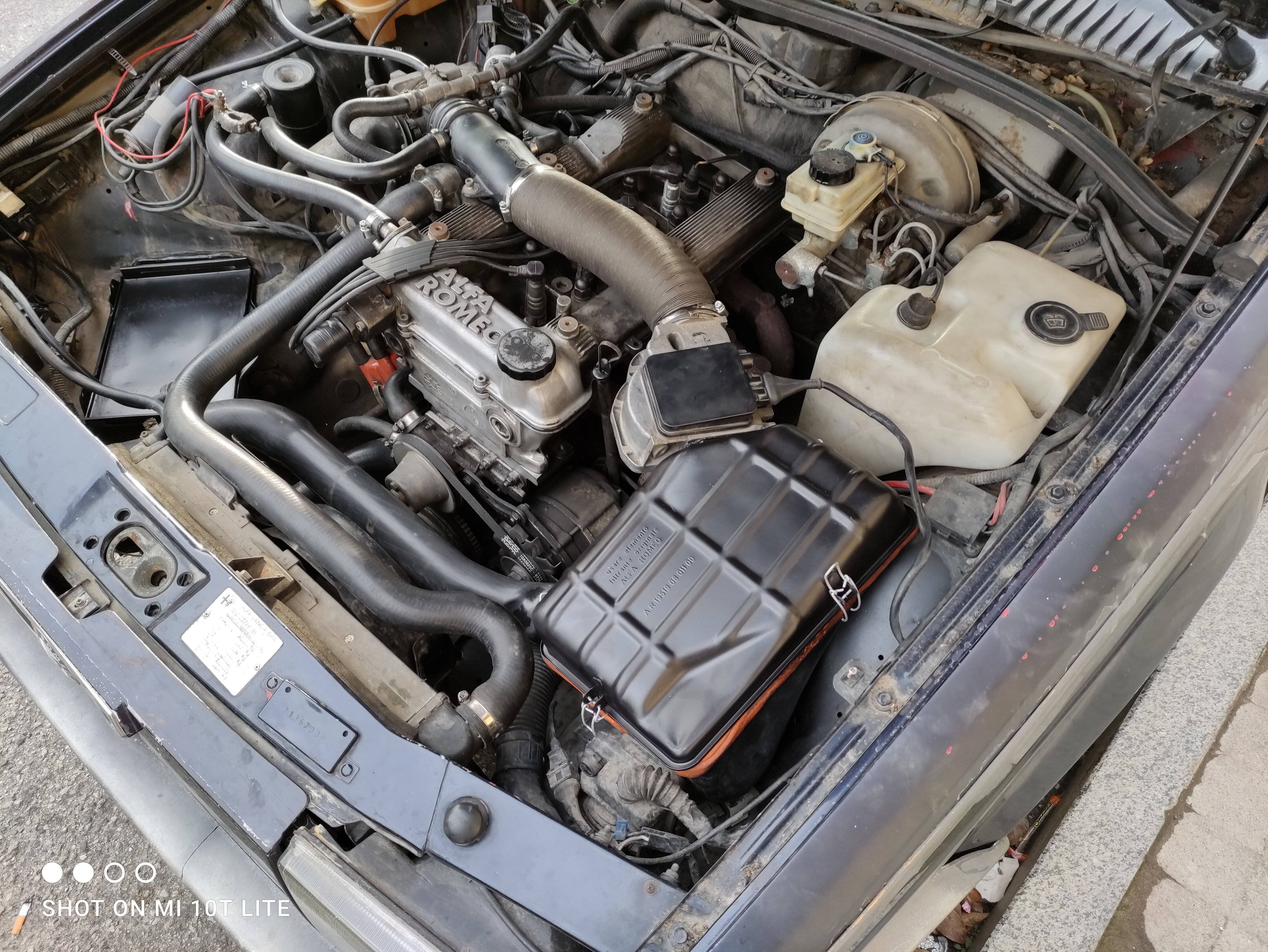

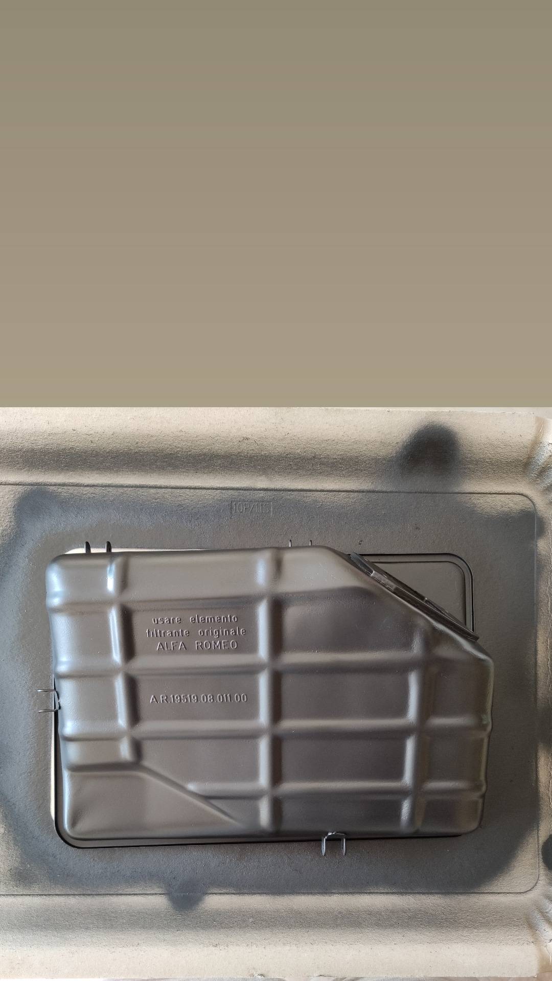

In attesa dei pezzi che ho appena ordinato, tra cui quello che serve per rimetterla in strada in sicurezza, ho deciso di restaurare il coperchio del filtro dell'aria.
Stavo pensando di iniziare a documentare per bene il restauro registrando video nelle operazioni che effettuerò personalmente, così da poter magari fare qualche mini tutorial per la sezione fai da te :)
Intanto vi lascio con le foto del restauro e di come sta nel vano motore.

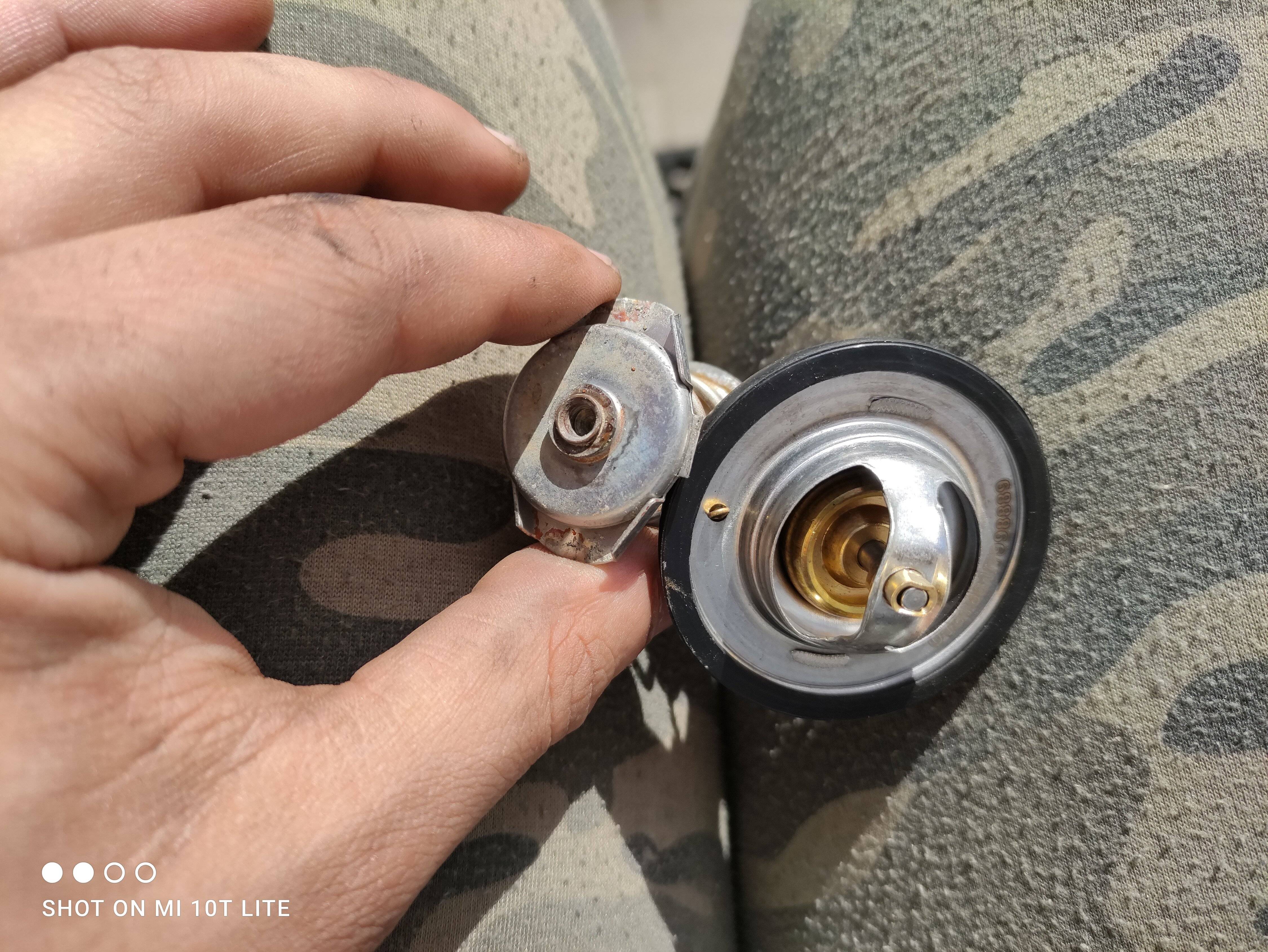

Nuova vaschetta del refrigerante, termostato, calotta e spazzola del distributore, antigelo, kit frizione, kit supporti del cambio..
Ero pronto per "chiudere" il motore e portarla dal meccanico per il resto.. ma la fortuna non é stata dalla mia parte.

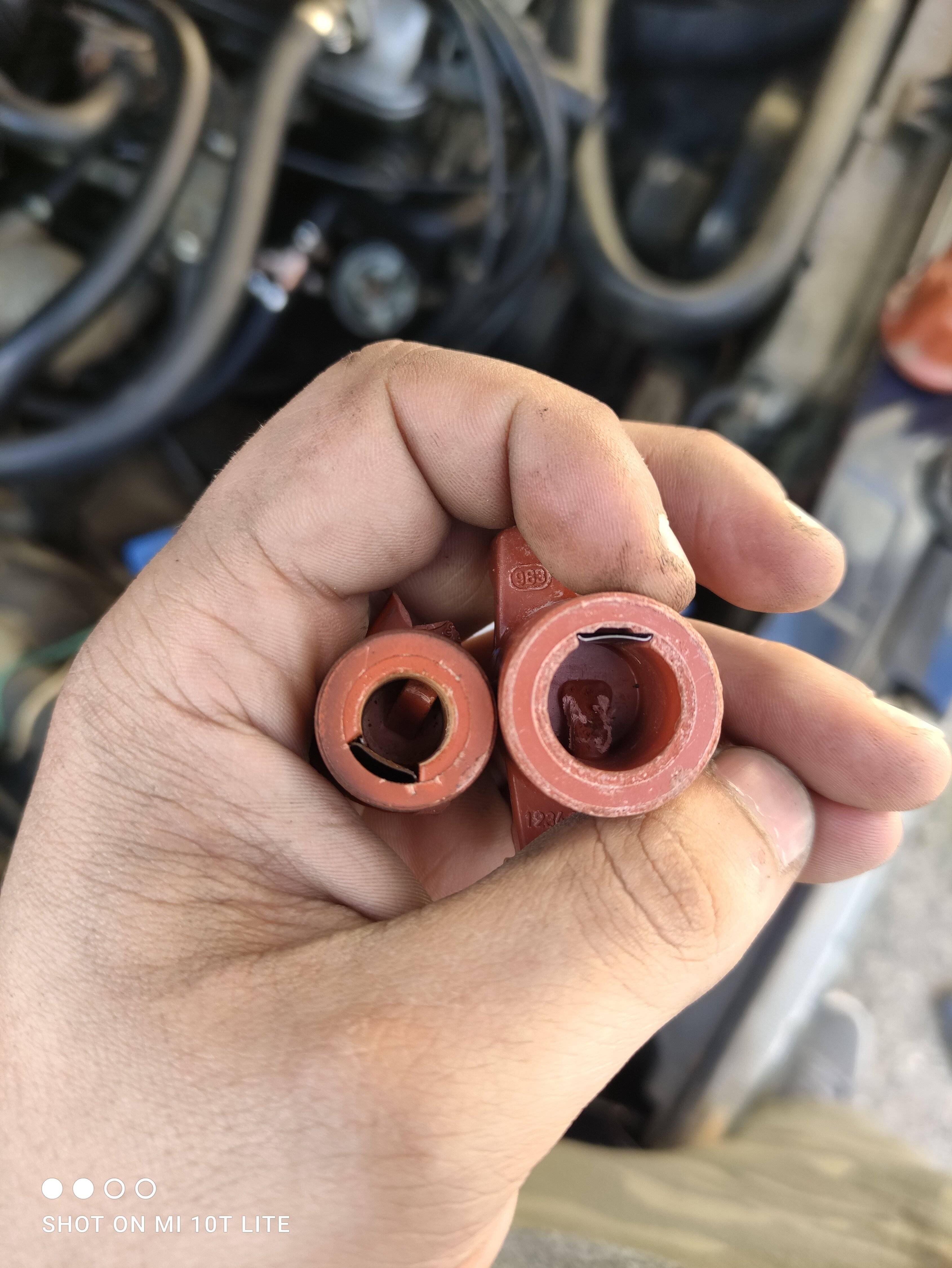

Autodoc ha sbagliato la spazzola del distributore e il termostato, per quest'ultimo non mi faccio troppi problemi: ma la spazzola originale ormai molto vecchia si é spaccata, quindi inutilizzabile.

Ciao, scrivo perchè ho bisogno di una mano:
Non riesco a trovare la spazzola rotante corretta, quella delle foto del post sopra è una Bosch 1 234 332 300 , che viene riportata corretta per la 75 1.6 CAT dal 1989-1992 110 cavalli.
Bene, la mia è una 1.6 IE da 105 cavalli con catalizzatore, la mia domanda è: la 110 cavalli era la versione a carburatori ma non era prodotta fino al 1990?
La spazzola tra la carburatori e la IE erano differenti?
