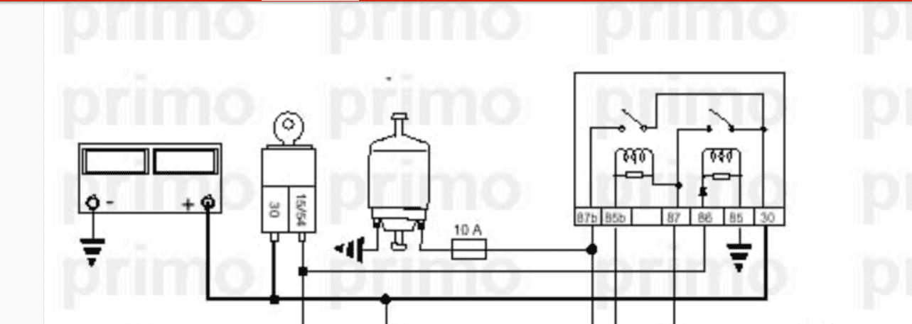

lo schema è relativo alla Opel,ma è quasi identico a quello montato sulla 75,se clicchi sulla centralina ti apre la pagina della diagnostica e dei valori che devi trovare,la differenza è che la 75 ha gli iniettori che lavorano due a due ,mentre la opel è in full group.
