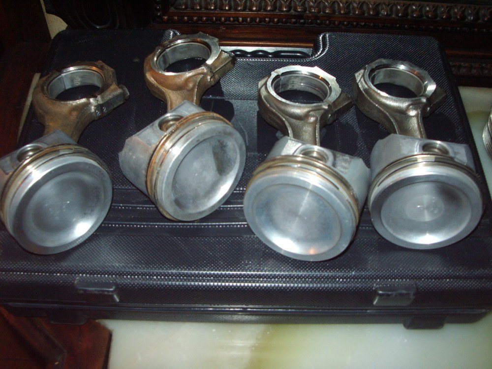

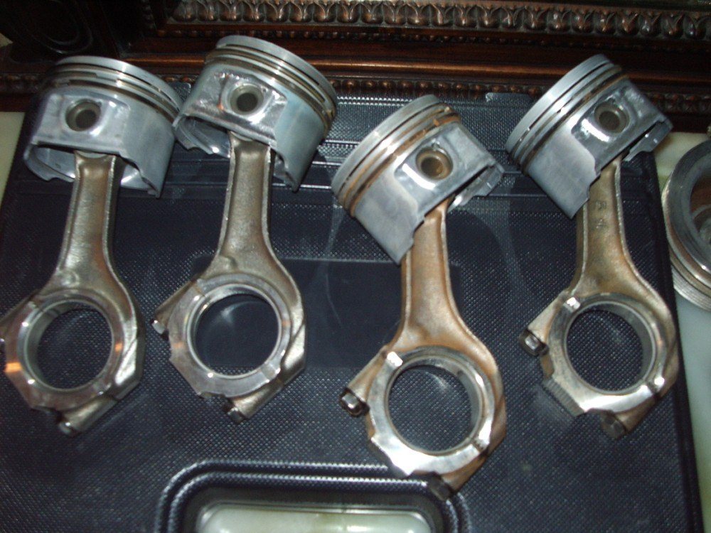

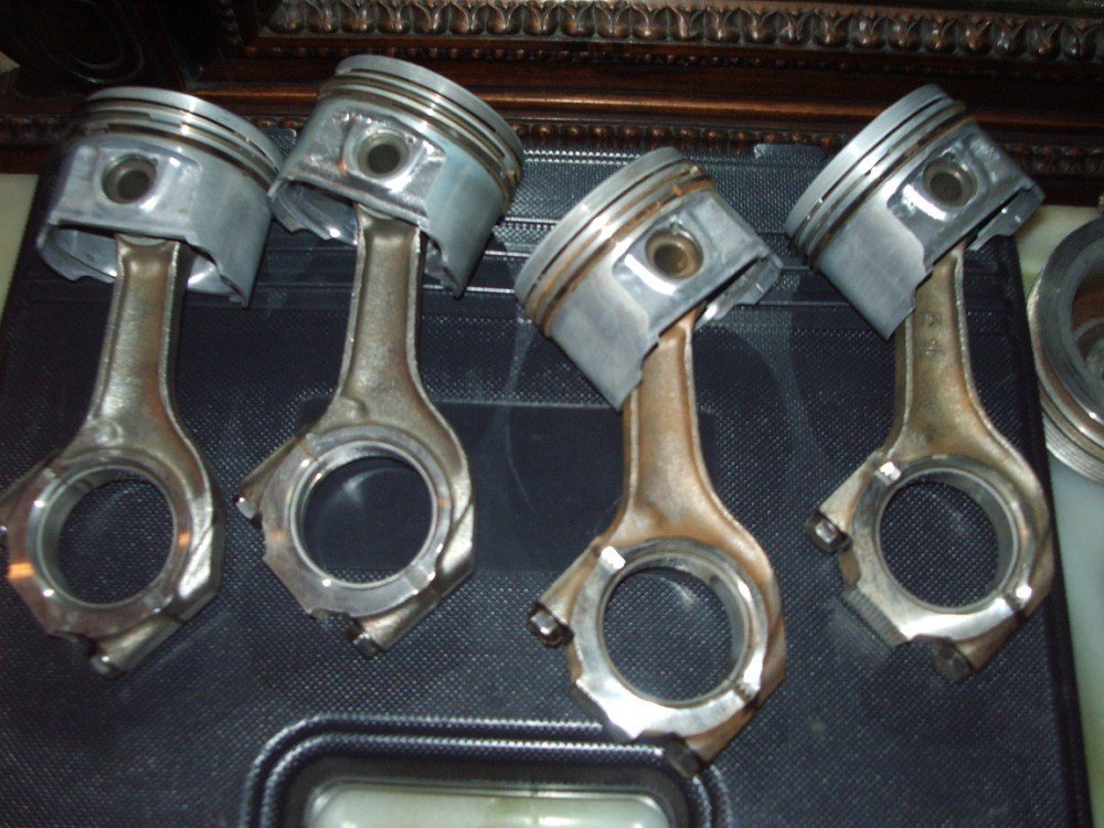

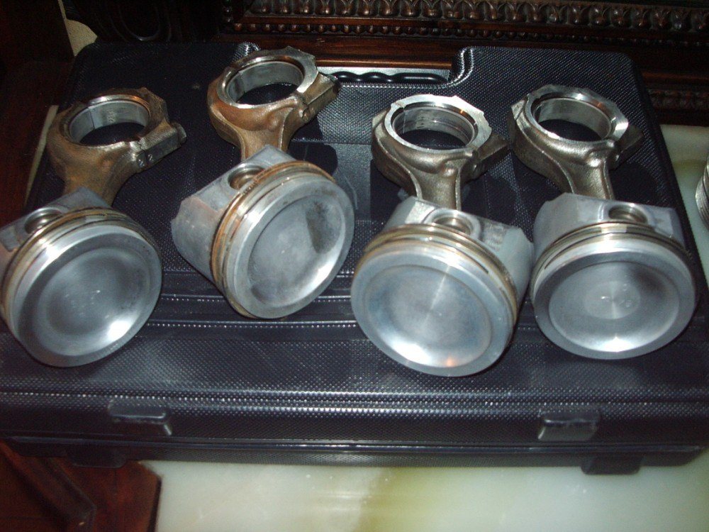

In ogni caso quello sgrassatore è un portento..quel pistone sembrava nuovo O.o
grazie diavoletto .. i pistoni ora sono tutti e 4 finiti .. ora ci sono altri pezzi a mollo ... domani farò delle foto per farvi vedere come sono venuti .... ciaooo

però hai visto dr alpha lo sgrassatore della mamma (ormai lo chiamo così )come ha agito in pochissimo tempo sui pistoni ?? per adesso sto usando solo quello , a quanto pare anche piu forte del petrolio bianco

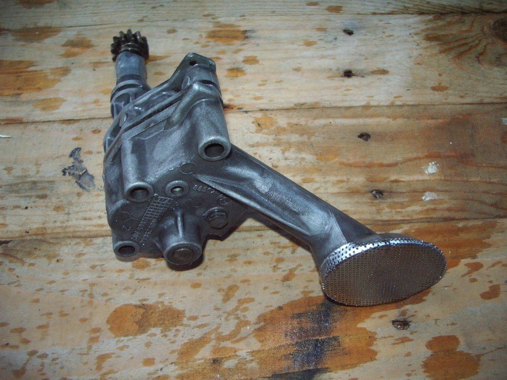

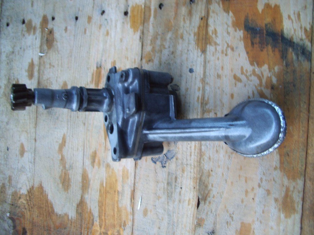

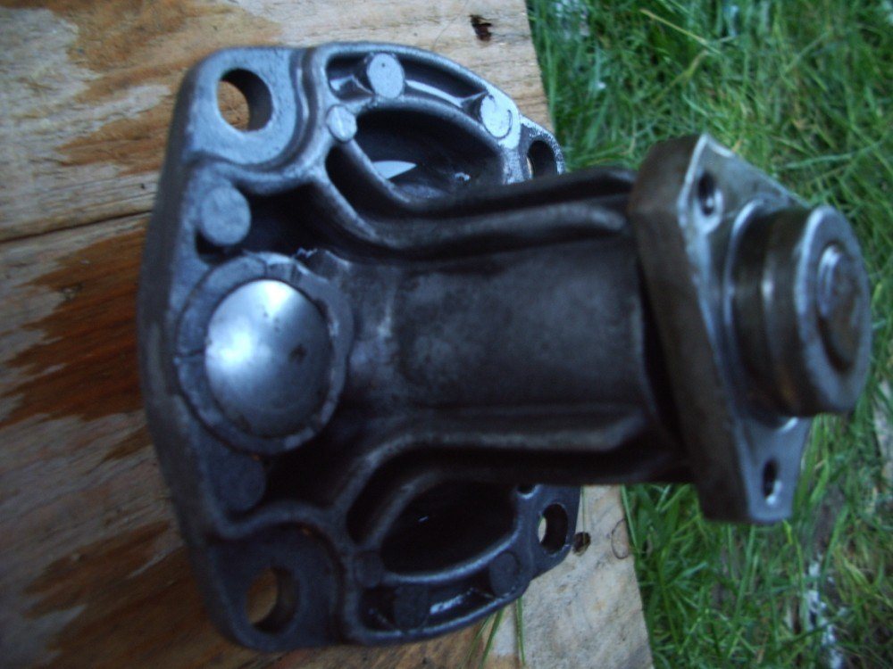

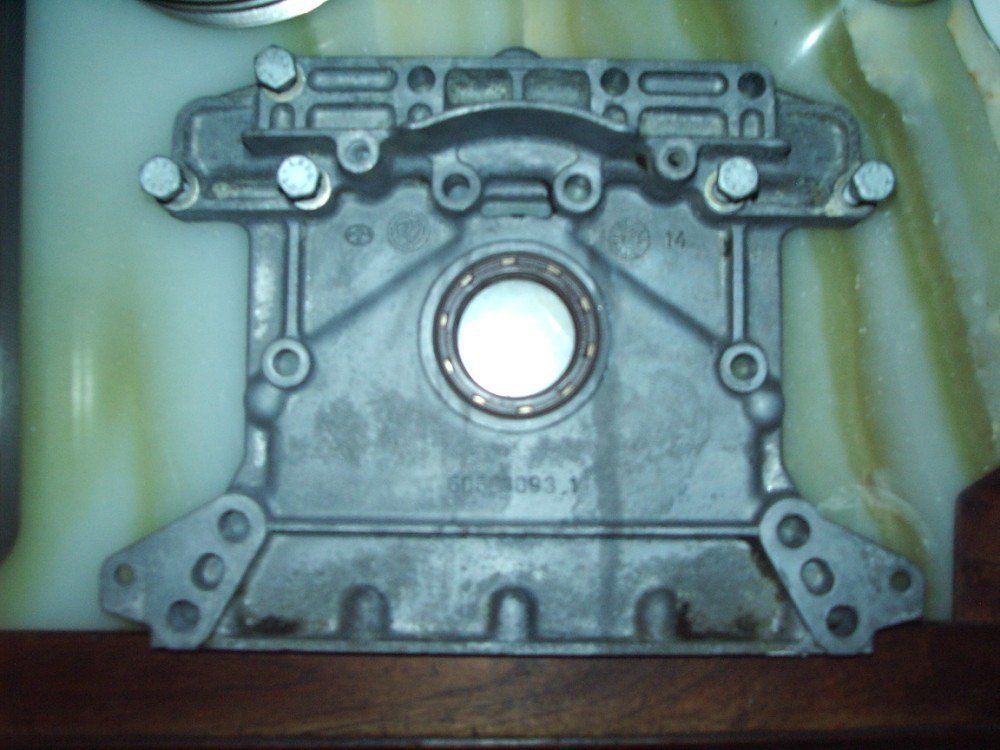

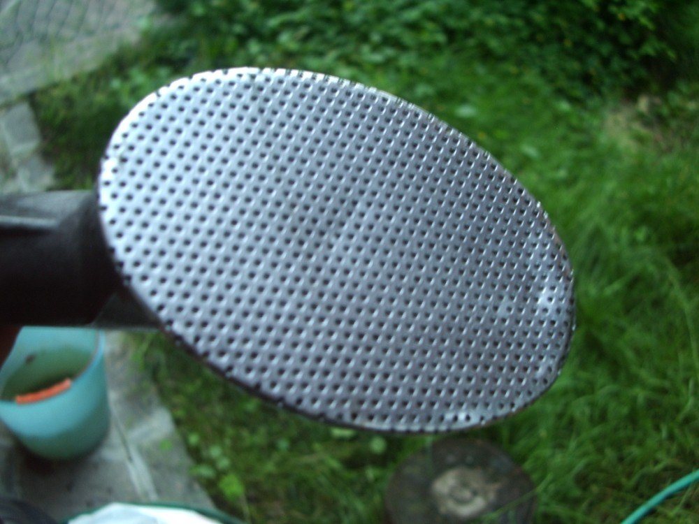

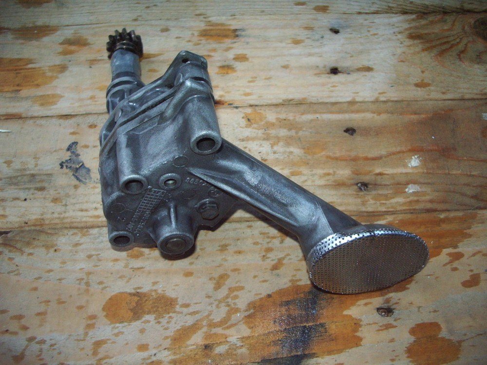

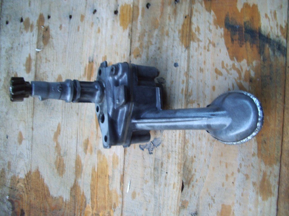

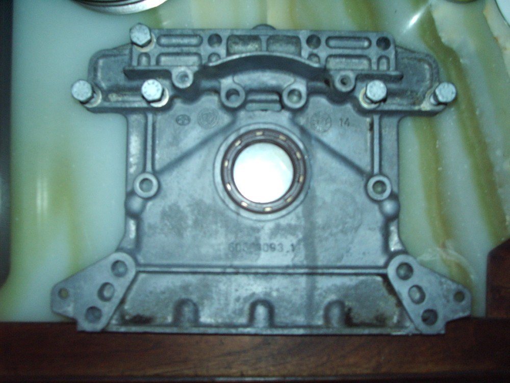

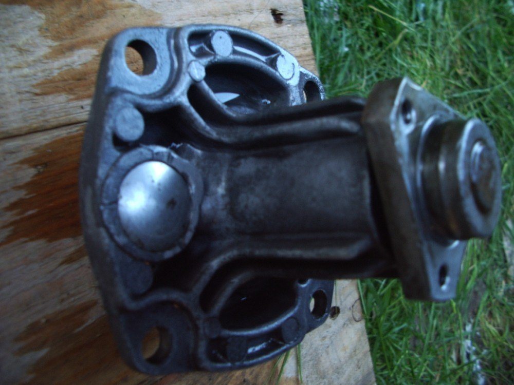

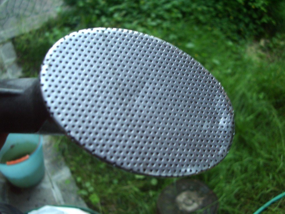

Intanto ho pulito un pezzo di carter ( anteriore, dove c'è la puleggia dell'albero motore) pompa dell'acqua , dell'olio .. sembra che escano bene .. continuerò con questo sistema molto casereccio , punti di ruggine non sembrano essercene tanti da sabbiare , credo che spazzolerò le parti una volta finito ..

non so come mai nella foto dei pistoni ci siano quelle zone marroncine , eppure dal vivo sono come nelle foto postate ieri , splendidi splendenti .. sarà la macchina fotografica poverina ha 8 anni di vita :rolleyes:
si ho visto , belli : good . : caspita lo sgrassatore della mamma funziona eccome!! ti consiglio di proseguire nel programma che hai illustrato, secondo me va bene anche l'alluminio spry, provane un pezzo dopo aver spazzolato e successivamente pulito con l'antisilicone ( ecco ora ti serve proprio quello! che serve per far "funzionare " meglio le verniciature) oppure diluente nitro. se per caso non viene bene , allor puoi usare la vernice alluminio .
