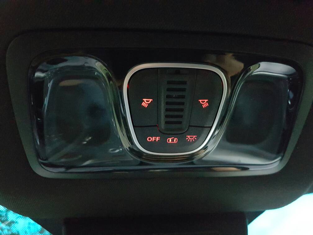

Plafoniera su 2011 bisogna modificare il cablaggio ma è abbastanza semplice l'unica cosa che si trova e lo spinotto del microfono.
