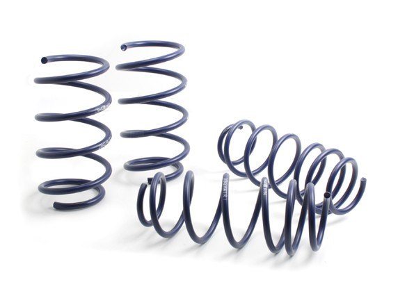

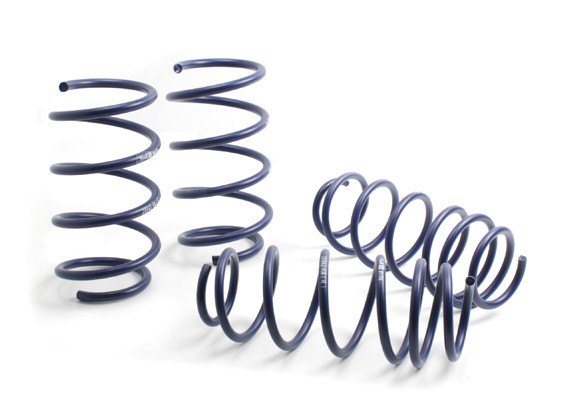

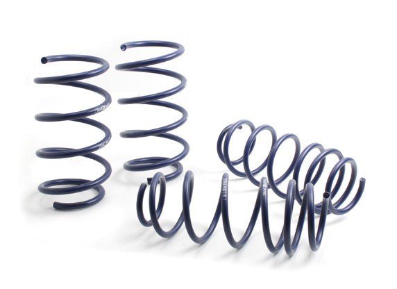

ma scusate tutte ste menate ed esperimenti vari quando con 2 soldi
vi prendete 4 H&R oppure 4 Eibach come si deve...
e Viaggiate Sicuri e in pieno divertimento..

cioè io veramente non capisco.. vi andate ad incasinare con soluzioni assurde
accorciare, comprimere, tagliare, restringere con fascette... le molle sono cose serie
idem gli ammortizzatori..
poi alla prima curva o alla prima vera frenata di emergenza finite girati..
le molle vengono sviluppate e fabbricate attraverso uno studio che non potete immaginare..
con valori di precarico e distensione ben definiti per ogni singola vettura..
gli ammortizzatori originali "vanno bene" fino a ribassamenti di -30mm
e -30mm non tocca da nessuna parte
a meno che non si arriva di corsa su dossi; avvallamenti; rampe..ecc...ecc..
vige la regola: se si cambiano le molle si cambiano anche gli ammortizzatori.
il comfort lo perdete con assetti esagerati sotto i -50mm e con ammortizzatori seri
