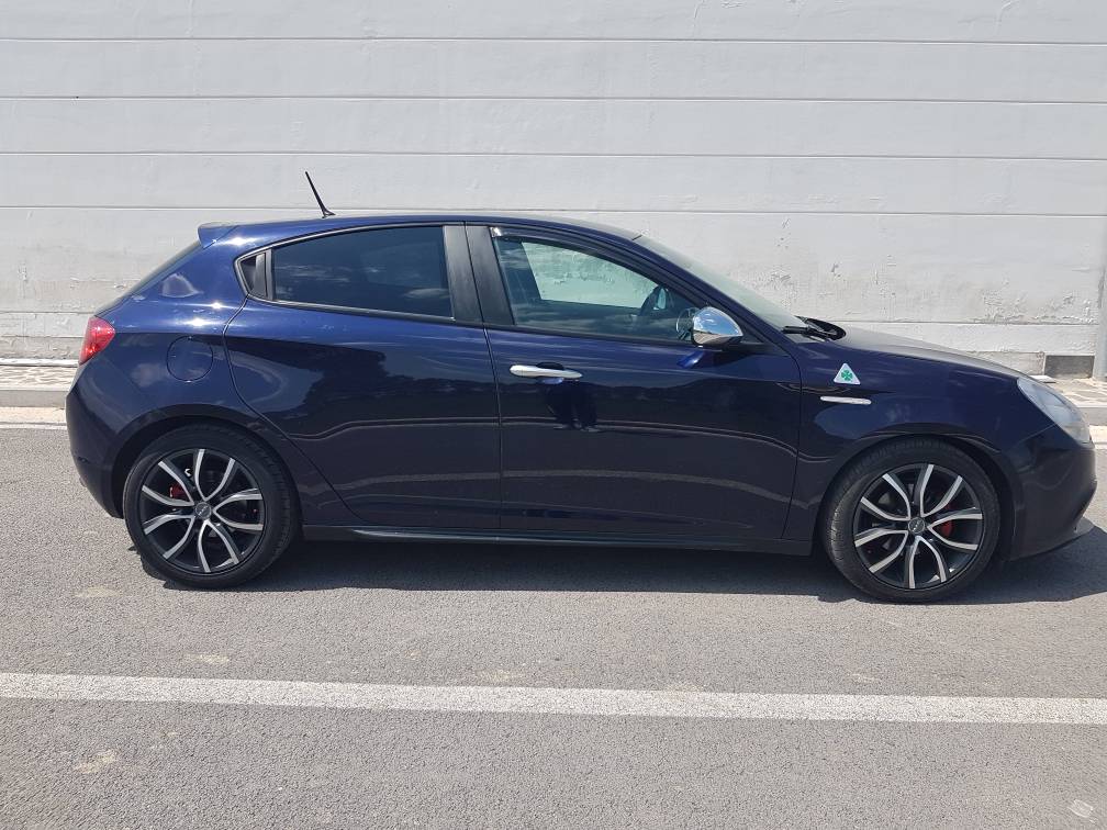

Buona sera,
ieri sono passato dal mio meccanico nonche' rivenditore alfa, gli ho domandato come abbassarla e lui mi ha consigliato di montare le molle della quadrifoglio verde... pareri vostri?
qualcuno l'ha gia' fatto?
Io possiedo una giulietta multiair 150cv my 2016 assetto normale.

Si le sole molle QV le ha montate @None anche se la sua è un 1.6 120cv quindi equivalente alla tua.

L'utente da te segnalato ha un diesel che ha lo stesso peso del quadrifoglio verde quindi quelle molle vanno bene per i diesel.... ma io ho un multiair leggermente inferiore di peso.... quindi i miei dubbi e perplessita' nascono per questo motivo.

Io sugli ammortizzatori originali ho montato eibach prokit 1.6 jtdm
#78
La mia ha tanti chilometri ho cambiato solo le molle con eibach prokit provata in pista e la tenuta è eccezionale vanno a fine corsa solo in buche ad altissime" velocità "
