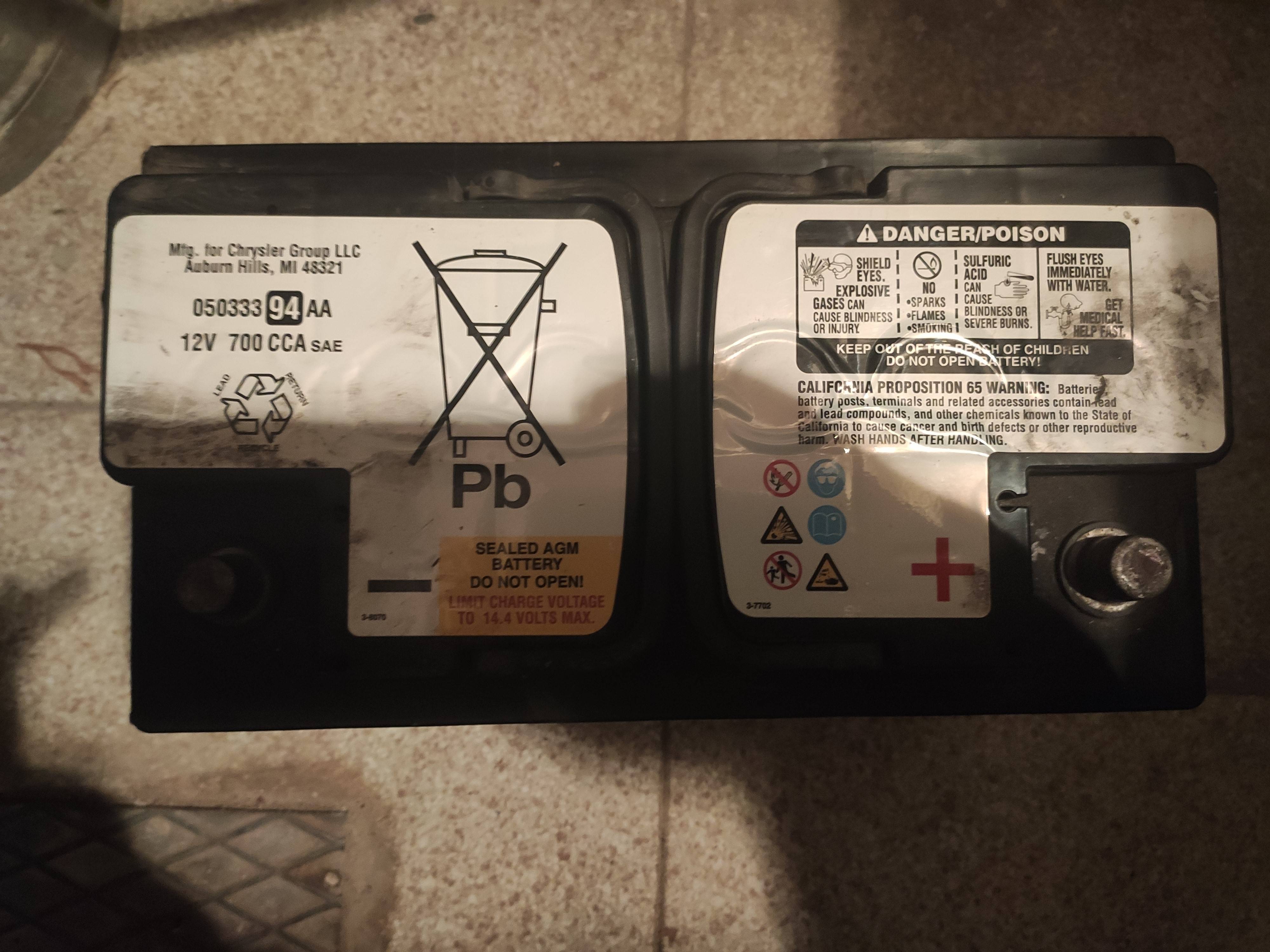

Le batterie al piombo installate sulle auto sopportano bene cariche con correnti elevate, sopportano meno le cariche estremamente lunghe (oltre il 100%) in quanto provocano a lungo andare lo sfaldamento delle piastre.
Mi auto quoto... proprio ieri ho sostituito una batteria AGM, se leggete l'etichetta gialla, mette perentoriamente in un guardia di non superare la tensione di carica oltre i 14,4 Volt.
Questo non significa che la batteria, per brevissimi periodi, non li possa superare....
Il fatto che l'IBS non consenta la ricarica al 100% può essere per salvaguardare la batteria da un eccesso di tensione.
Morale.... occhio a staccare la connessione dell'IBS per favorire la ricarica totale della batteria. ;)
Strano, perchè il mio caricabatterie (e anche il Ctek) se si selezione la ricarica AGM, carica a 14,7 volt, mentre la carica normale va a 14,4 volt. Quindi forse conviene sempre caricare a 14,4...
Non ti saprei rispondere...
la batteria della foto era installata di primo equippaggiamento su una Jeep Renegade del 2017 e comunque funzionava ancora bene, tant'è che subito è stata montata du un Fiat Ducato in attesa di una batteria nuova.
