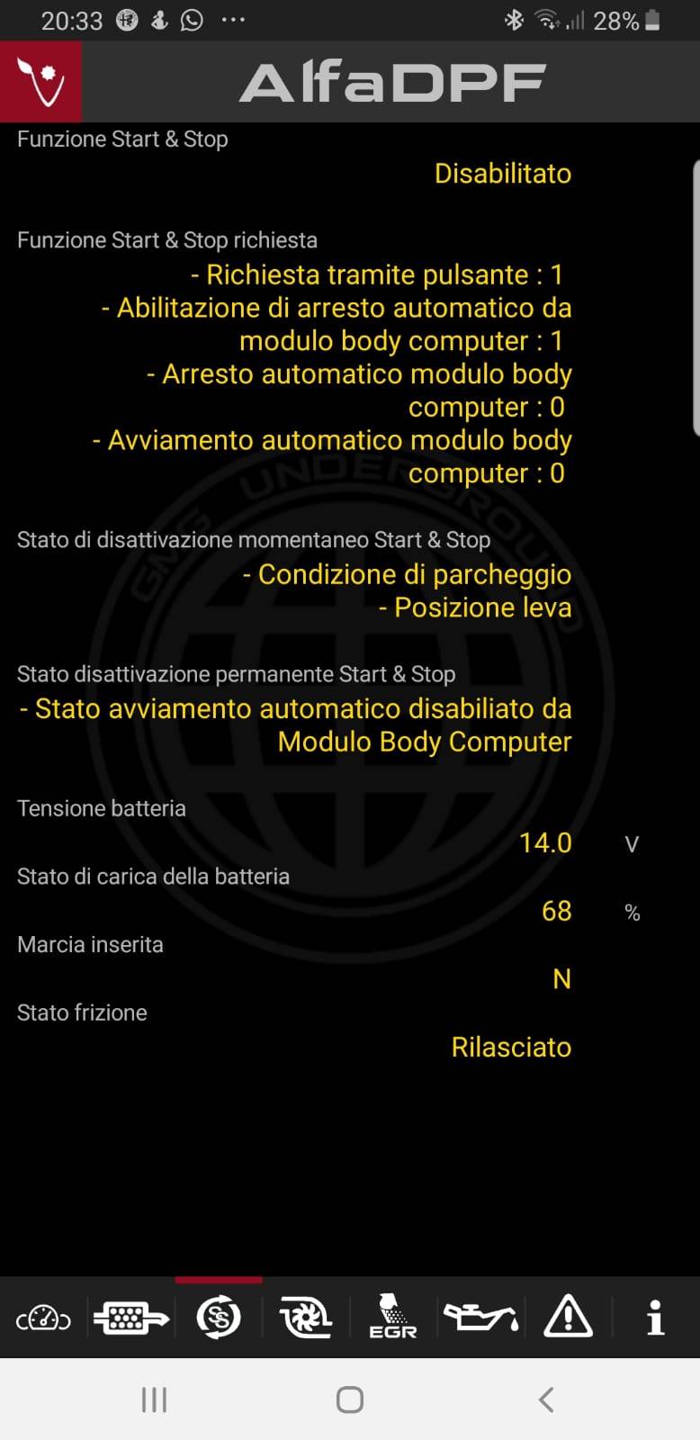

Questa sera dopo un giorno e mezzo di carica col caricabatterie elettronico l'ho staccato ed ho voluto controllare se era cambiato qualcosa. L'allegato è quello che mi è uscito, 68% di carica ed ibs che per tutto il tragitto di circa 50 minuti ha caricato sempre a 13.9, 14V. Non ho notato sbalzi o cali di tensione. All'arrivo a casa sempre il solito 68%. Sinceramente speravo in qualcosa di meglio...

Mi spiace ma penso ti stia piantando. Messa sotto carica per lungo , caricata dall'auto non può rimanere al solo 68%.
