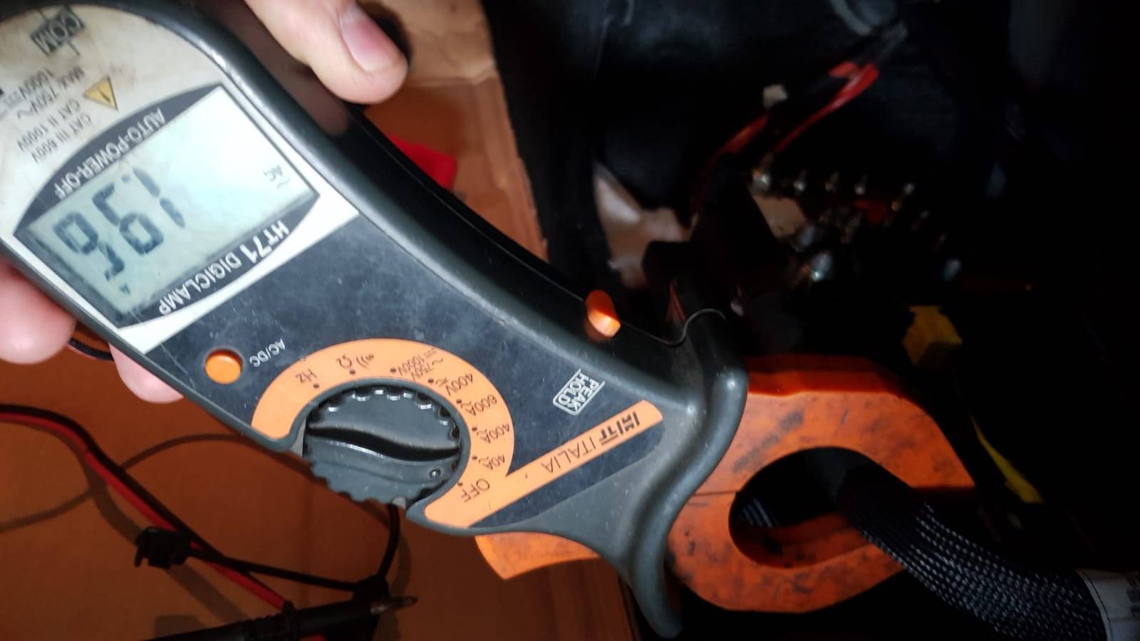

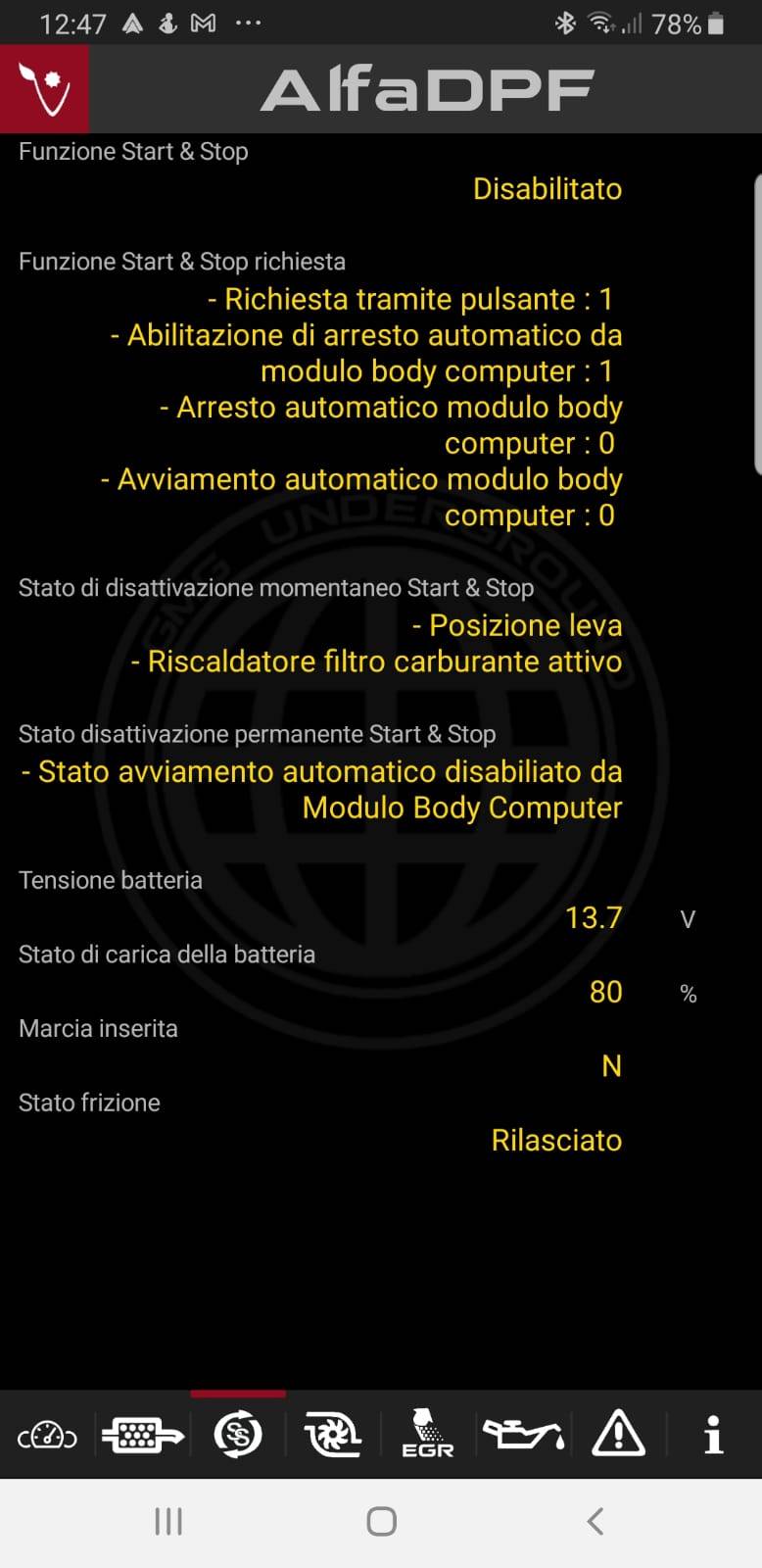

Probabilmente è come dici tu, anche perché, e non ho parole, ho provato ad accenderla poco fa per vedere la percentuale di carica (in allegato) e segnava l'80% dal 68% che l'avevo lasciata ieri sera... Ho provato anche con un amperometro ed al minimo ho visto che l'alternatore caricava quasi a 14V ed emetteva circa 2A. A questo punto non saprei più che dire...
Premesso, che dalle verifiche che hai fatto, io credo che la batteria sia da cambiare, senza una misurazione almeno del CCA non si può dire di più.
