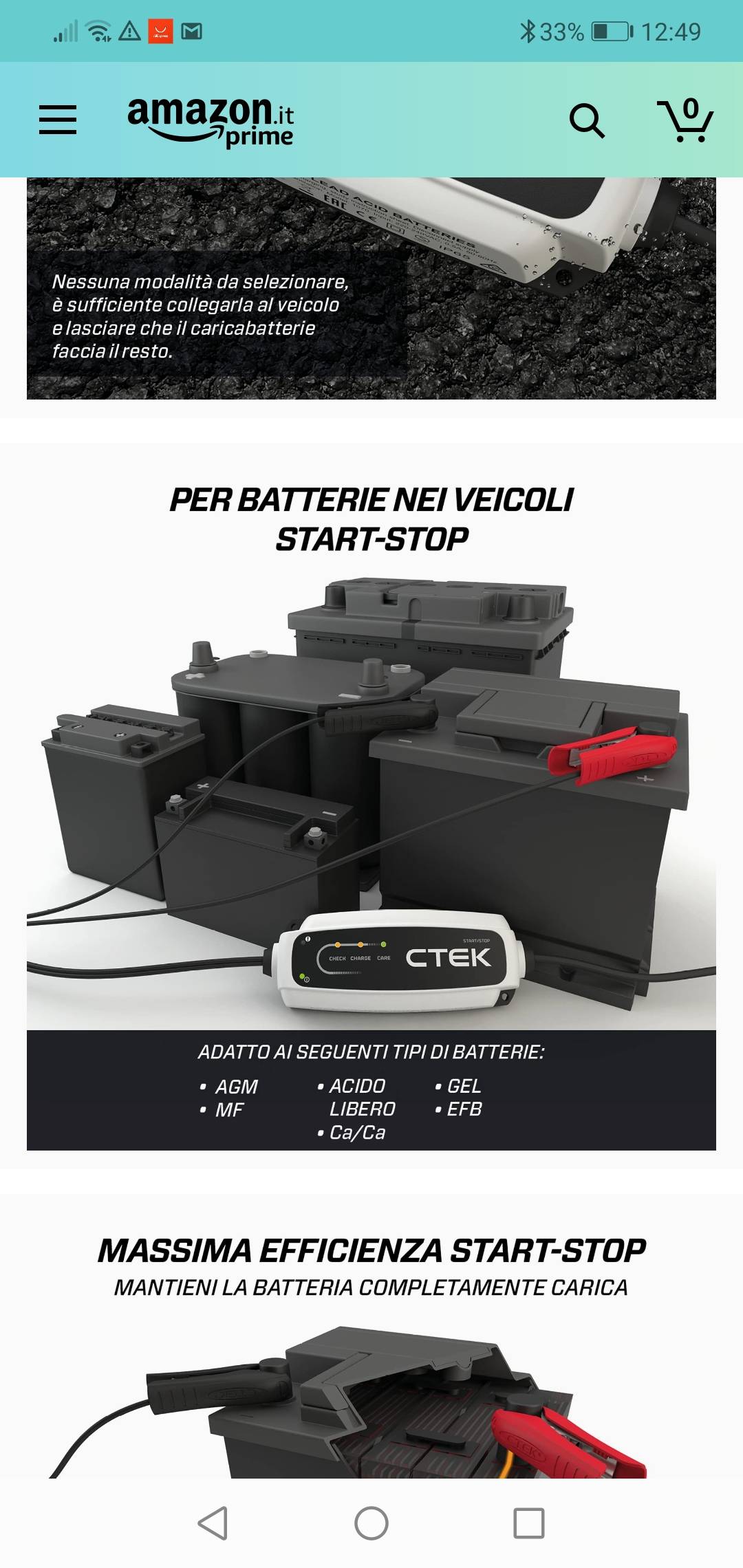

Io uso il Ctek mxs5 start & stop collegandolo ai poli sotto il cofano motore e non ho alcun problema. Questo caricabatterie è specificatamente progettato per le batterie di auto con sistema start and stop, quindi è idoneo a caricare la batteria della stelvio. Se vai a vedere le specifiche del device vedrai che va bene.
    199.8 KB · Visualizzazioni: 278
