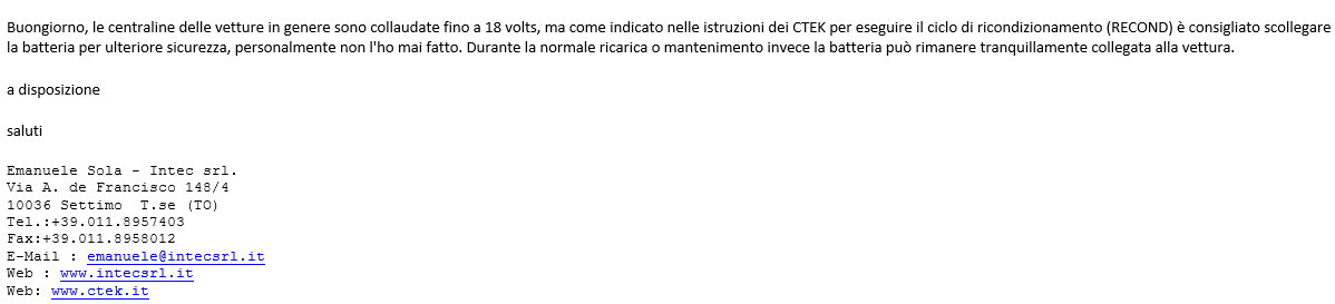

Vi riporto la risposta della Ctek circa la tensione utilizzata, ovviamente il Ctek Start e stop non ha una funzione specifica di RECOND, quindi sarei tranquillo
Ti confermo quanto indicato da Cteck in merito alla tensione massima sopportabile dalle centraline, questo non esula dall'essere prudenti e non usare la funzione indicata con la batteria collegata.
