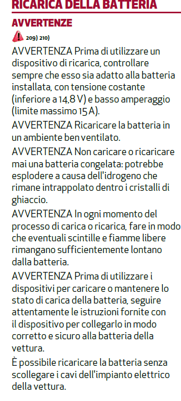

Ho trovato queste informazioni nel libretto uso e manutenzione. Il problema è che durante la fase 1 della carica ( la desolfatazione) gli impulsi del mantenitore di carica possono arrivare a 15,8 V, non si rischia nulla?
La tensione consigliata dovrebbe essere 14,8 V.. Non so chiedo queste info perché è la prima volta per me e non vorrei combinare casini..
Quando si esegue il ciclo di desolfatazione è buona norma scollegare la batteria dall'impianto dell'auto.
Ad essere pignoli non sarebbe male farlo anche quando si ricarica "normalmente" anche se le possibilità di danneggiamento dell'impianto sono minime.
Non è che voglio fare un ciclo di desolfatazione, forse mi sono spiegato male, ho letto che il mantenitore di carica della Ctek esegue i programmi automaticamente quindi presumo che venga fatta anche questa operazione. Allora non è così sicuro.. Non so che fare :confused:
