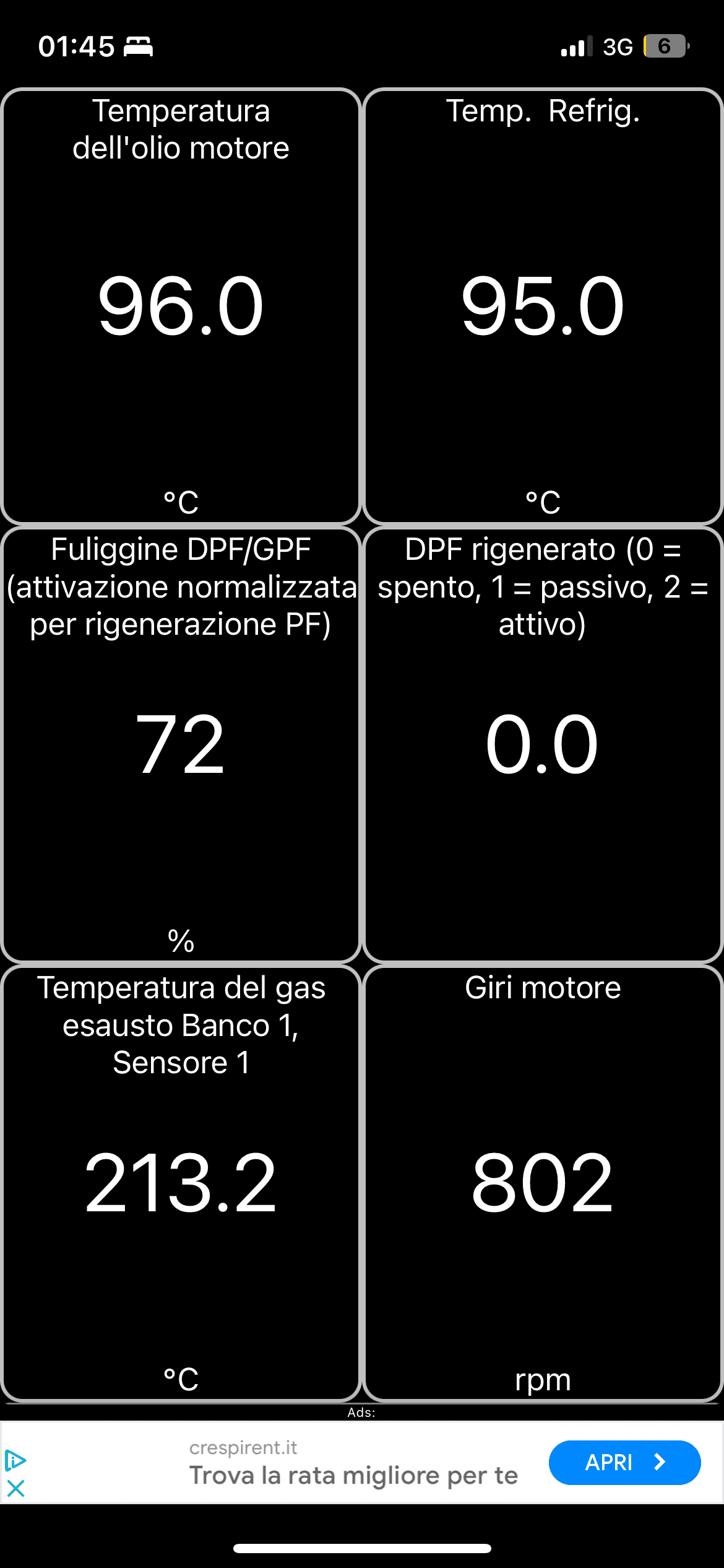

Centralina permettendo (chi sa che fa), l’unico parametro che mi viene in mente influenzare la temperatura è la minor circolazione di refrigerante a bassi giri. Ma @cemento armato parla di temperatura di scarico che è cosa diversa, quindi volevo capire come ha misurato questi parametri
questo è uno screenshot casuale del mio obd con i parametri che ho impostato come preferiti sull’ App carscanner (la piu famosa) che peró non descrive la situazione che dicevo prima, difatti è uno screenshot al semaforo mentre ero fermo… i gas di scarico mentre premo leggermente di piu in N, in modalità automatica, senza far scalare la marcia allo ZF, ho notato che si arrivava a 330 ^C allo scarico, con un notevole aumento della temperatura dell olio motore, notato da me in partenza. Stupidamente o forse Intelligentemente ho pensato fosse una bella tecnica prima di andare in tangenziale per lavoro nelle strade cittadine “forzare” l’innalzamento di temperatura dell olio fino ai 70-80 gradi per poter tirare agevolmente in caso di necessita in tangenziale o perche no prima di un uscita di piacere…. non credevo sforzasse cosi tanto gli organi del cambio
Nooooooo, dove hai trovato la temperatura olio motore per il diesel?!?
presa obd, app car scanner (ios e android), tra i vari sensori c'è la temperatura olio, puoi impostare i cruscotti con i sensori da te preferiti come lo screenshot mostra e il gioco è fatto, a volte potrebbero non leggere i valori e devi scollegarti e ricollegarti fino a che non li legge, spero di essere stato utile a tutti.
