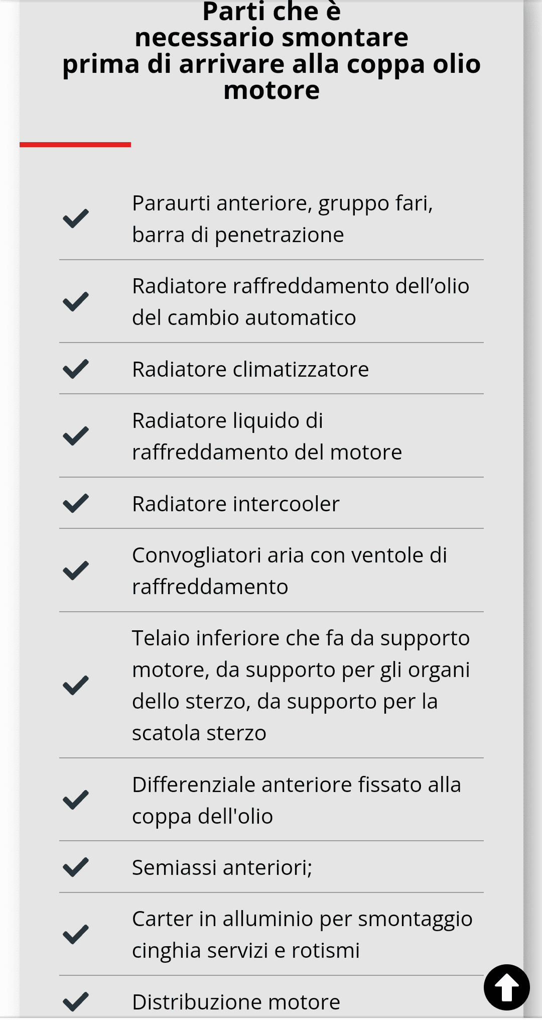

Sulla mia giulia 2.2 210 cv gennaio 2018 qualche giorno fa è apparsa la spia far controllare motore arancione e solo una volta di prima mattina a freddo è apparsa per un millisecondo (pressione olio insufficiente).
Porto l auto in centro alfa a bologna (GruppoG) e mi rilevano problema alla pompa olio. Allora procedo ad attivare la garanzia europea (rilasciata da concessionario) e fisso appuntamento per la prossima settimana per cambiare i pezzi.
AGGIUNGO CHE NEL MENTRE START E STOP NON FUNZIONA MAI.
Adesso è da una settimana che non spunta piu nessuna spia ma comunque faccio fare i lavori per stare sereno.
Cambieranno pompa olio,attuatore regolazione olio, separatore , guarnizione tenuta,tappo, coperchio,filtro olio ,olio e dado ( pezzi scritti sul preventivo).

ciao stessa cosa è successa pure alla mia giulia super 180 cv , in garanzia e 38000 km e pure qualche danno ( grave, smonta e rimonta 2 volte!!!!) ma, consegnata in condizioni perfette , l' unica rogna che smontano mezza macchina , tutto il muso distribuzione compresa , che hanno sostituito pure quella , ma a pagamento , per precauzione avendola smontata 2 volte!!!! mi hanno chiesto e consigliato ( non sarebbe stata in garanzia ) in concessionaria e ho preferito pagare il puro costo senza manodopera , non si sa mai!!!!! tutta questa storia mi ha deluso , anche perche' l'elenco delle grane che ho avuto è lunga , da fine 2017 ad oggi 57000 km e da 20000 km a 42000 un disastro!!!!! oggi mi tocco!!!! per ora tutto a posto, premetto che non uso l'auto per lavoro, ma acquistata nuova con garanzia 2+2, esclusivamente per il cambio manuale!!! e le mie ultime 5 alfa tutte a benzina, (uniche un po' fiat 156 1.8 distinctive, e 2.0 jts sport.) peccato che abbia avuto problemi e spero siano finiti, ritengo la giulia un opera d' arte e gioiello italiano , ma del diesel non parlatene mai piu' , la tengo solo per il cambio manuale , ( che comunque motore spettacolare , aggiornata alla 2020 con qualche cv in piu') sono fissato su quello è piu' forte di me, mi hanno fatto provare per 2 gg la 200 cv a benzina per convincermi e devo dire che l' at8 è fenomenale ma, preferisco il mio ciao a tutti .

Oggi hanno iniziato i lavori e hanno trovato anche un radiatore rotto .
La macchina ha 75 mila km dovrebbe essere quasi nuova la meccanica ed invece…
Sempre tagliandi alfa unico proprietario.
tutti i lavori li stanno seguendo in alfa e preciso ( se non avessi insistito sul cambio dell elettro valvola avrebbero cambiato solo la pompa ). Con la garanzia ci stanno mangiando 4 mila euro quasi e spero che almeno abbiano la coscienza di fare tutto per bene perché a primo impatto ho visto molta superficialità con qualche errore nei preventivi addiritura.
