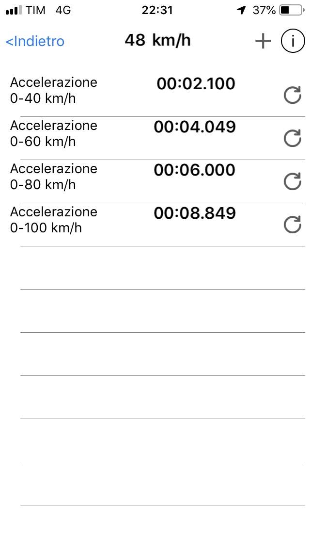

Se consideri la prima partenza dove lo 0-40 lo hai percorso in 1.8 secondi, mentre nella seconda partenza hai perso tre decimi, registrando 2,1 secondi, lo zero cento della seconda prova può tranquillamente essere assunto con tre decimi di meno, quindi 9 secondi netti, che rispetto al dato dichiarato di serie mi sembra un buon risultato.
Se in futuro vorrai fare altre prove, puoi evitarti lo stress della frizione partendo più dolcemente e schiacciando subito dopo, comunque ben prima dei 40 km/h.
Dai tempi che poi ne ottieni, scali la partenza soft che sarà di un tempo 0-40 in po lungo, e utilizzi al suo posto per il calcolo L' 1.799 secondi, della migliore partenza che hai fatto.

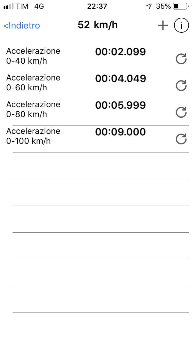

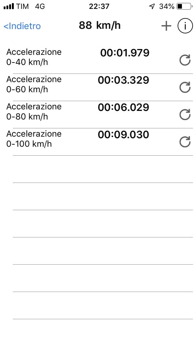

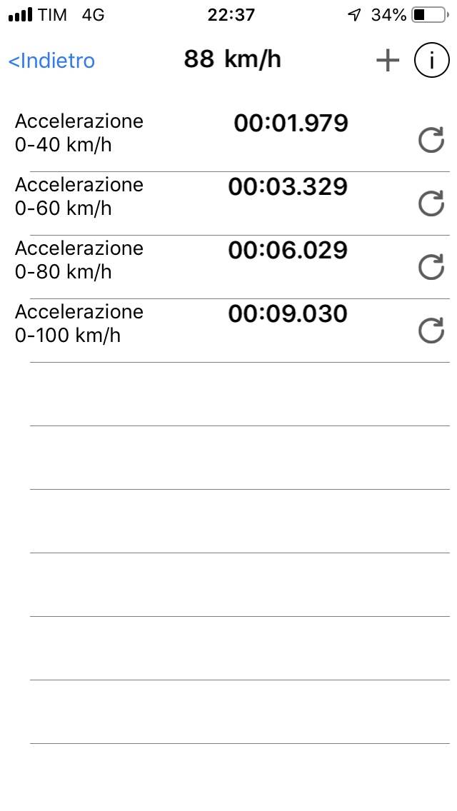

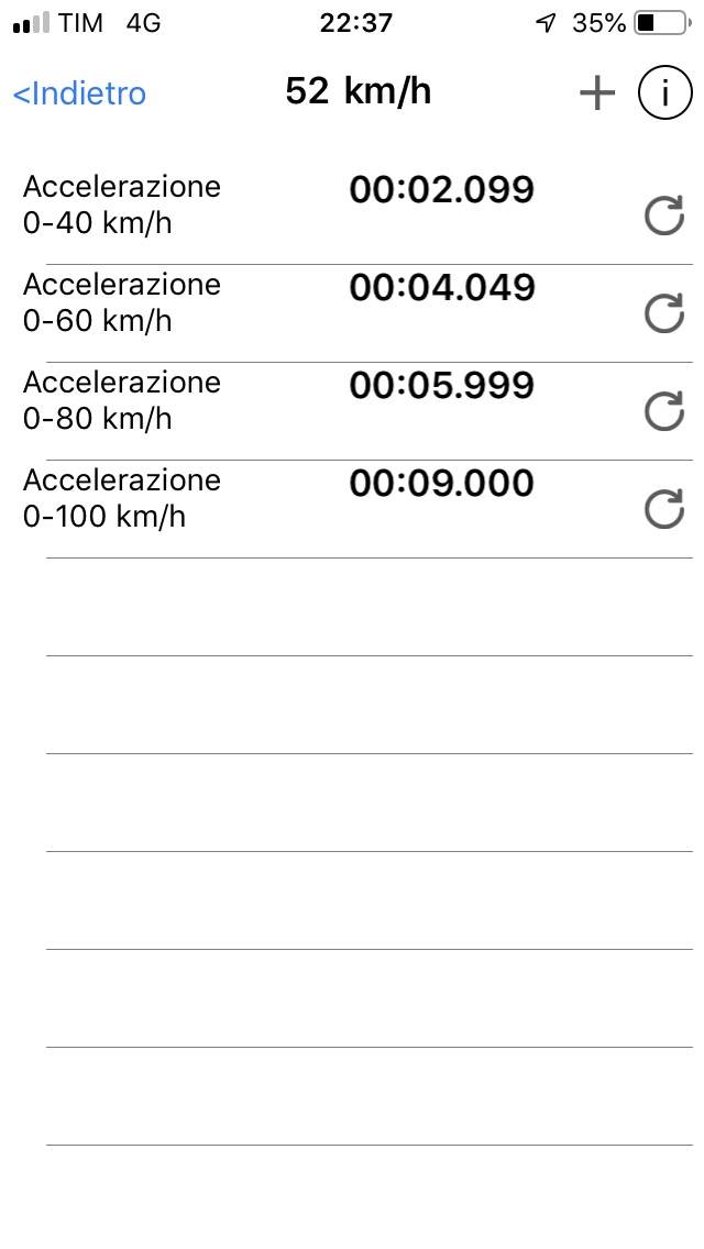

Ho fatto altre prove stasera che non c’era nessuno in giro e continuo a toppare la partenza ma perlomeno ho capito che la macchina tira fino ai 6000 mila giri infatti in terza arrivo a più di 120km/h.
Ho fatto altre prove stasera che non c’era nessuno in giro e continuo a toppare la partenza ma perlomeno ho capito che la macchina tira fino ai 6000 mila giri infatti in terza arrivo a più di 120km/h.Visualizza allegato 181656Visualizza allegato 181657Visualizza allegato 181658
Guarda che fare le partenze perfette, è un'operazione molto difficile, se vedi le gare di Formula 1, dove i piloti in teoria sono quanto di meglio dovrebbero esserci in giro, a volte puoi vedere che anche loro sbagliano la partenza.
Tornando ai tuoi tempi, sulla prima schermata che ti sto replicando hai fatto uno zero cento in 8.8 secondi, mentre lo zero quaranta, ti è uscito un 2,1 secondi.
Se consideri che lo zero quaranta lo hai fatto anche in 1.799, se ti fosse riuscito replicarlo anche in questa occasione lo zero cento sarebbe stato di tre decimi di meno, ossia 8,5 secondi circa.
A questo punto possiamo dire che i circa 150 cavalli promessi dal tuo meccanico ci sono senz'altro.
Puoi ritenerti soddisfatto.:)
Per quanto riguarda i giri da utilizzare per le massime prestazioni, in prima puoi andare a 6200 o poco oltre, in seconda circa o poco meno dei 6000, ed in terza marcia quando passi i 5000- 5500 conviene cambiare, non è produttivo spingere di più una marcia che già comincia ad essere lenta.
Naturalmente facciamo tutto ciò in spazi privati, chiusi al traffico!;)
