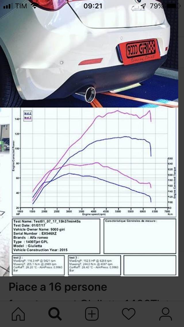

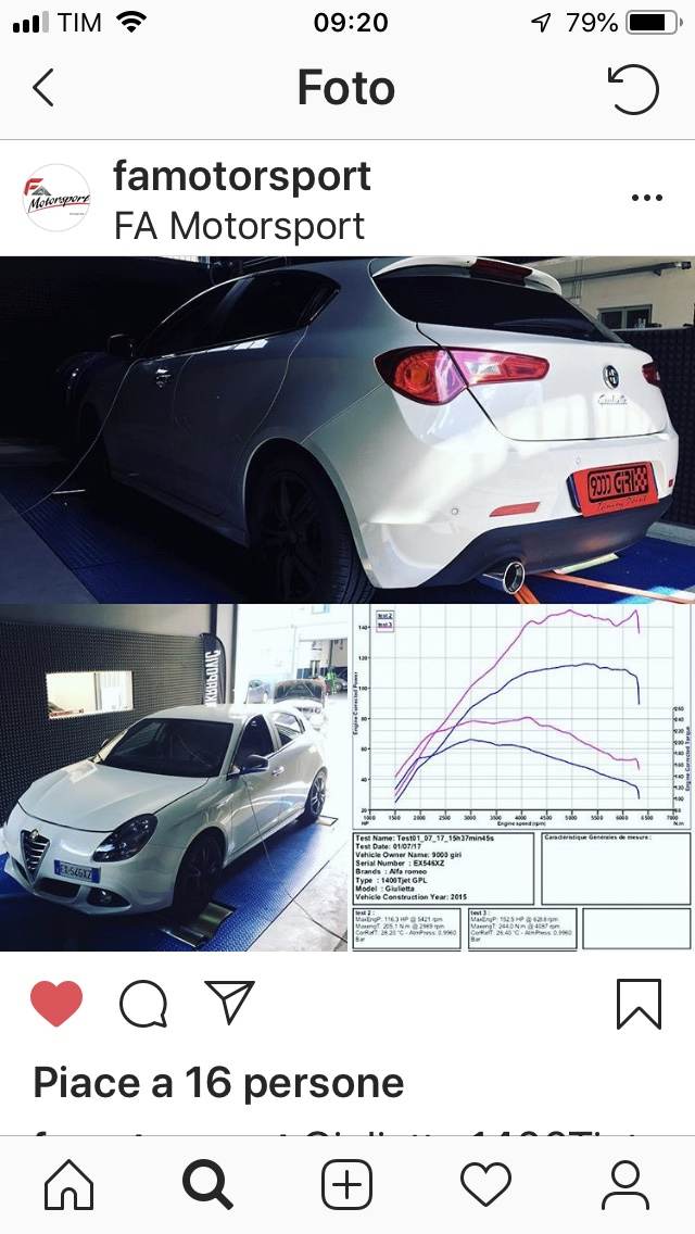

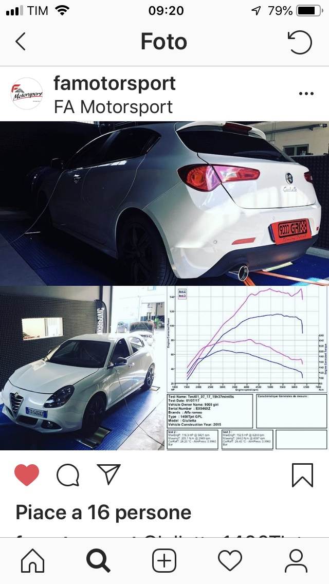

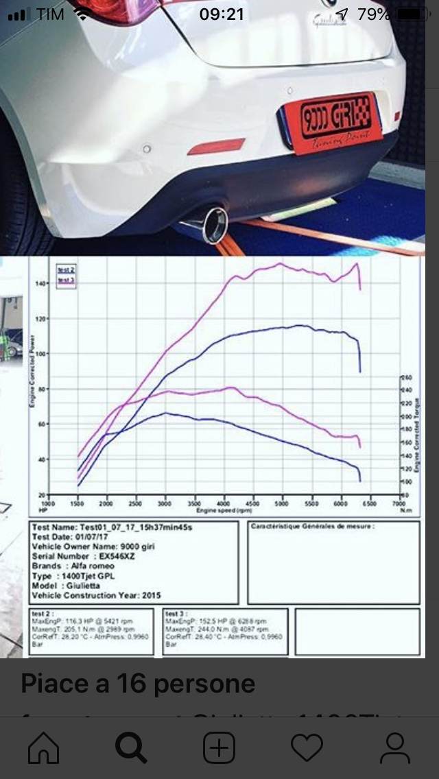

Vi pubblico gli screenshot presi dalla pagina instagram del mio rimappatore.
Non è la mia macchina perchè a me aveva dato il foglio che dovrei cercare[emoji28]
Comunque è sempre una giulietta gpl!

Niente male, se leggo bene sul grafico ha raggiunto 152,5 cv giusto? davvero niente male, sempre a patto che l'affidabilità sia preservata..
Cos'è quell'incertezza a 5800 giri?
Non è la mia macchina non so risponderti ‍♂️
Per ogni macchina è diverso anche se hanno lo stesso motore va fatta una mappa diversa, sembra assurdo ma così mi è stato spiegato.

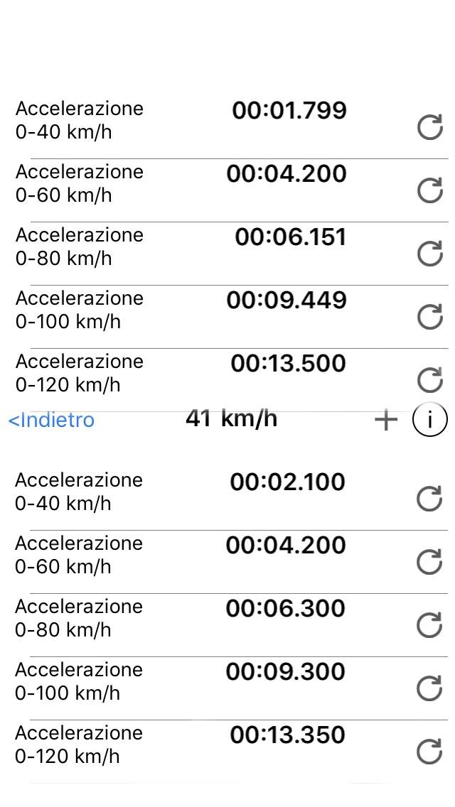

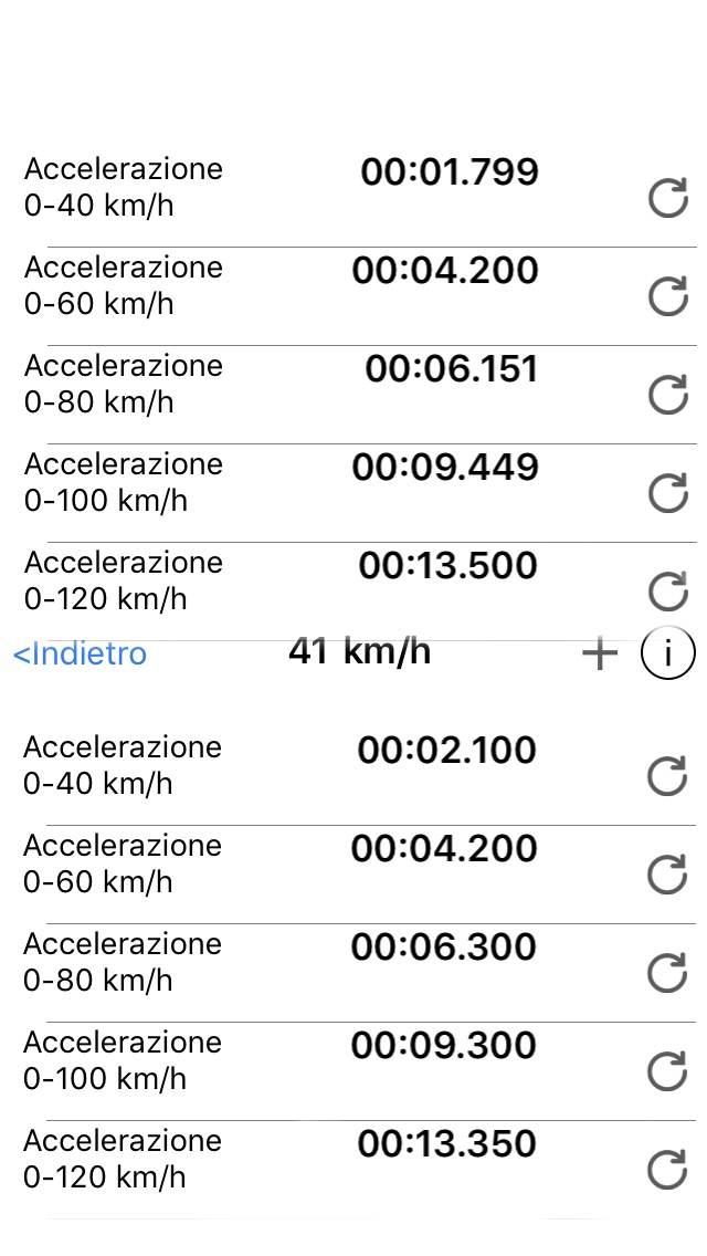

Ragazzi purtroppo non sono un pilota e sicuramente qualcuno di voi farebbe meglio, però sullo 0 a 100 sono migliorato, anche se non ho fatto una partenza perfetta ho tirato un po di più le marce, comunque si può fare ancora di meglio.
Risultati prima e dopo.

Se consideri la prima partenza dove lo 0-40 lo hai percorso in 1.8 secondi, mentre nella seconda partenza hai perso tre decimi, registrando 2,1 secondi, lo zero cento della seconda prova può tranquillamente essere assunto con tre decimi di meno, quindi 9 secondi netti, che rispetto al dato dichiarato di serie mi sembra un buon risultato.
Se in futuro vorrai fare altre prove, puoi evitarti lo stress della frizione partendo più dolcemente e schiacciando subito dopo, comunque ben prima dei 40 km/h.
Dai tempi che poi ne ottieni, scali la partenza soft che sarà di un tempo 0-40 in po lungo, e utilizzi al suo posto per il calcolo L' 1.799 secondi, della migliore partenza che hai fatto.
