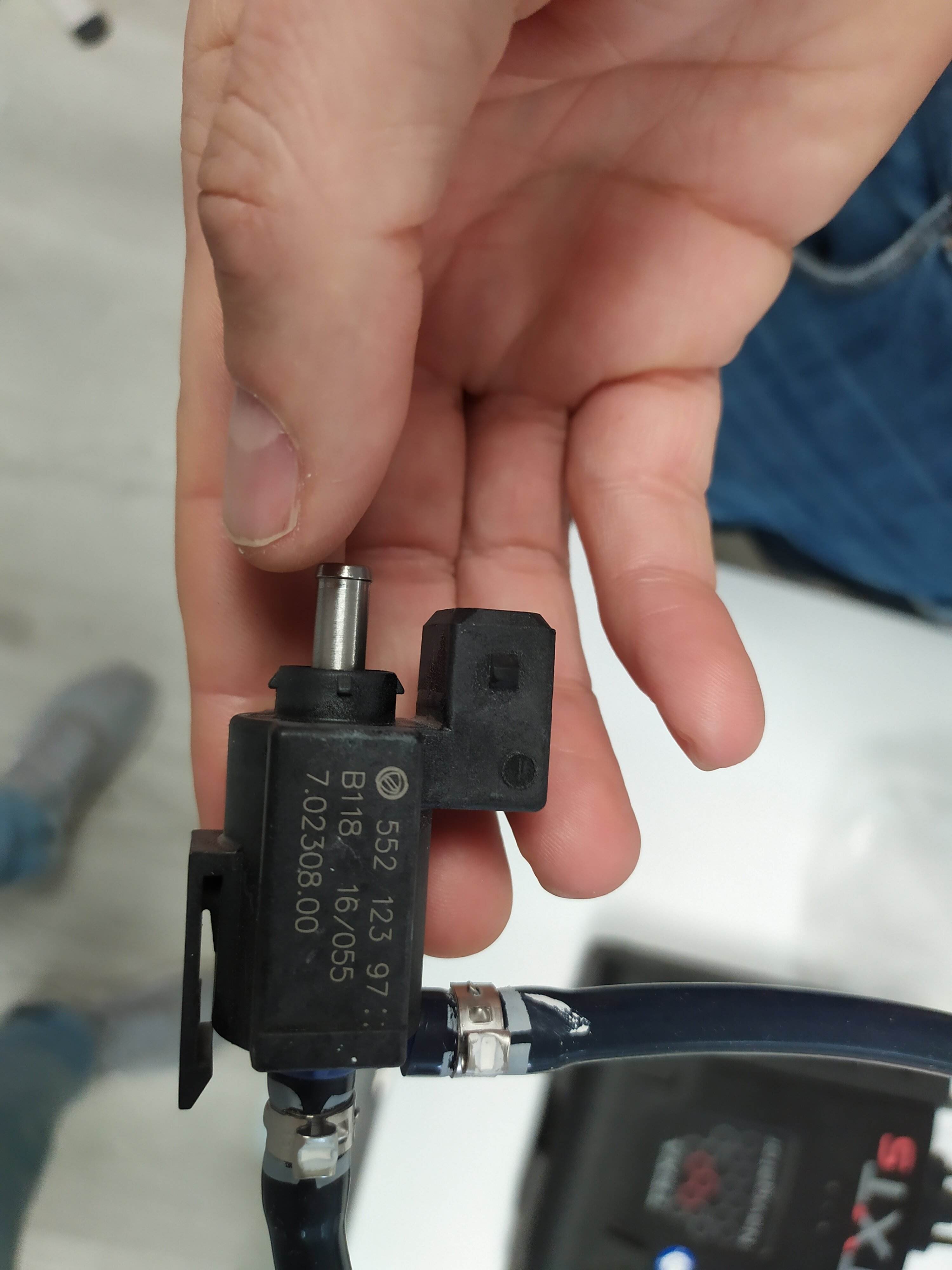

Ciao a tutti, sono possessore di una 1.4 tb gpl euro6, mappata da poco più di un mese da serialtuning (PU), con skat, filtro pannello bmc e intercooler Q.v.
Per i seghettamenti occorre la pierburg della s.s , possono verificarsi in altre condizioni se la pressione turbo è troppo alta, di fatti a1.25 mi seghettava, poi al momento me l hs ridotta di un pelo (non ricordo quanto) e al momento non sembra presentare problemi.
#443
Ciao non ho capito se adesso la monti o no, e a che pressione?
#444
La pierburg ovviamente è montata sulla macchina,ed è quella in foto(come detto da serialtunig è fondamentale per evitare quel problema),la pressione come ho scritto, non ricordo al momento quanto sia.
