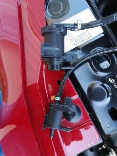

Brutte notizie, appena montata e acceso il motore mi ha dato errore p0243. Comunque martedì prossimo la porterò dal mappatore, non vorrei che bisogna settare qualcosa dalla centralina. Vi farò sapere.
Magari servirà quella dell'abarth SS 55212397
Reazioni: Cristian. S
#426
Il mio mappatore mi ha detto che la pierburg essendo diversa é da provare e calibrare tramite centralina!

Male che vada se non dovesse funzionare equivale a collegare diretto il tubo della turbina alla wastegate ergo la turbina carica fino a 0.3 senza fare il picco e la centralina tronca a 4000rpm i giri motore... i danni si fanno quando si collega la wastegate al tubo sbagliato o non la si collega affatto. Lì rischi grosso...

Per quanto riguarda la pierburg, giusto per riportare la mia esperienza, sulla mia Giulietta 1.4, dopo aver visto che la resistenza ohmica della bobina era la stessa, (circa 30 ohm), ne ho provata una di provenienza VW esattamente di un vecchio turbodiesel anni 90, e con questa pierburg il comportamento della pressione, quindi del motore, è stato analogo alla pierburg di serie.
Alla fine è solo una elettrovalvola che fa on off e scarico della pressione dell'aria verso la waste gate, e pur se cambiano un poco le sezioni di passaggio, alla fine la centralina regola il suo duty cycle in base alla informazione di pressione che gli arriva comunque dal sensore si pressione prima della farfalla.
Per comodità sulla vettura ho poi rimontato la sua pierburg di serie, naturalmente.
