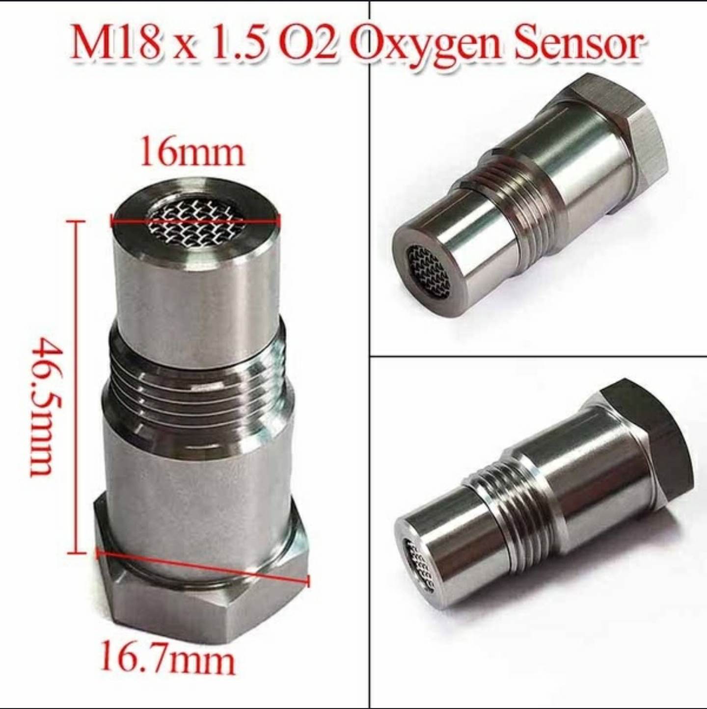

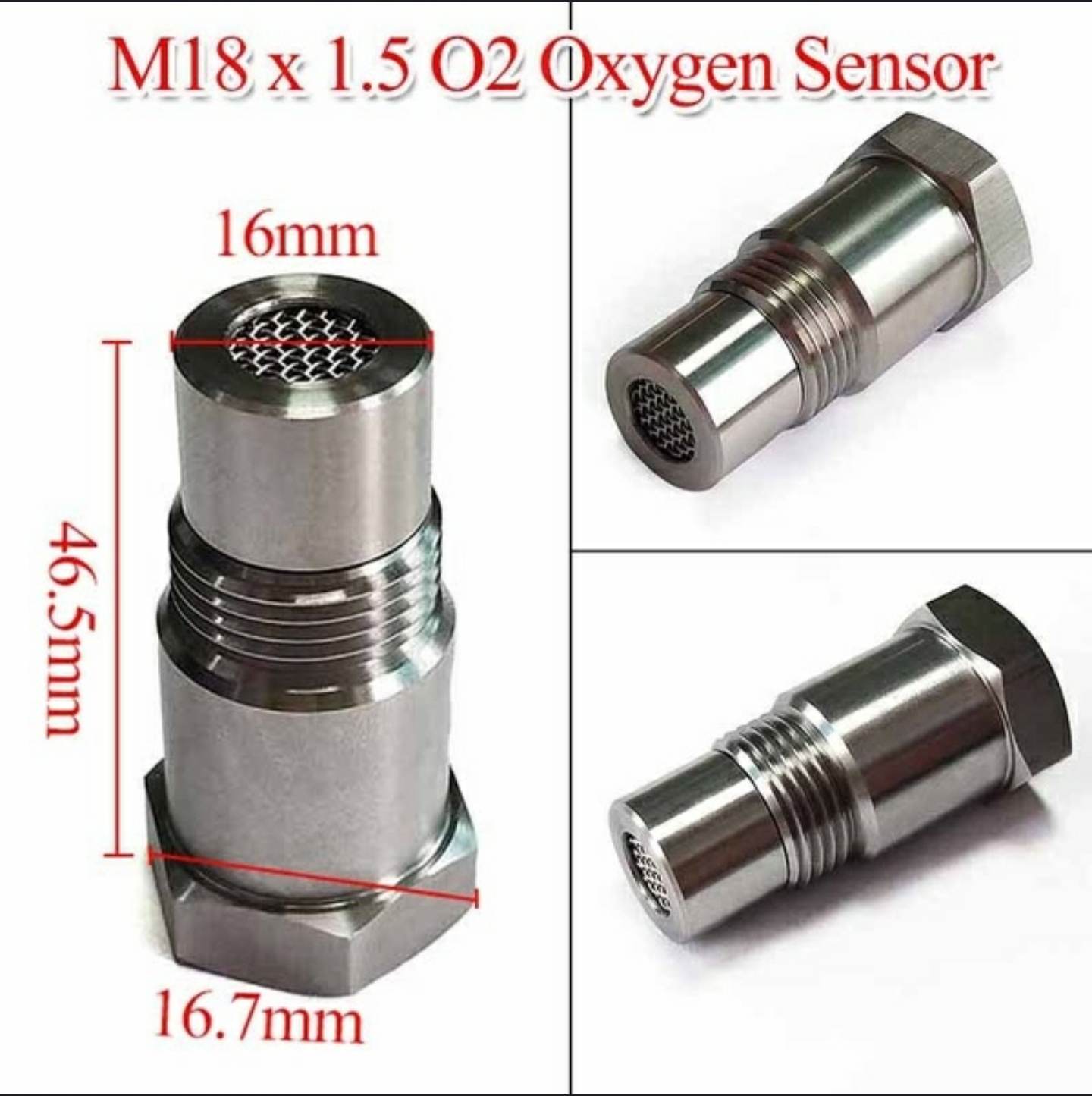

Non è un sensore ma un distanziale che si interpone tra lambda e scarico per far arrivare meno aria alla lambda e togliere l'errore dell'avaria motore
Pensavo che era il mini catalizzatore che si usa in questi casi.
Se invece è solo un distanziatore mi associo a manuele s. che ha qualche dubbio sull'efficacia del solo distanziatore sulle euro 6.
