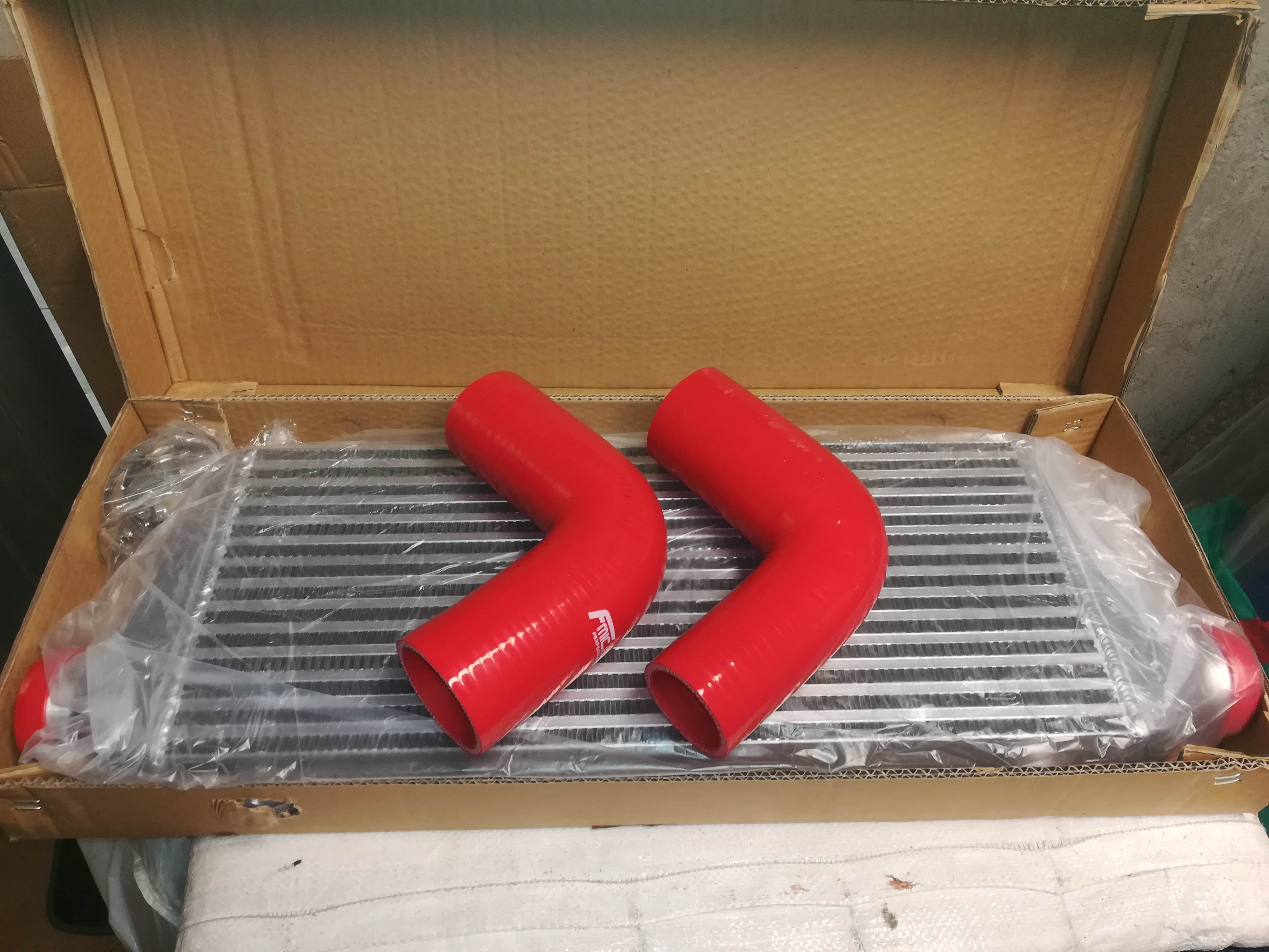

La mia è 1.4 120cv non a GPL, intercooler quello che avevo messo la foto 7,5l effettivi, questo

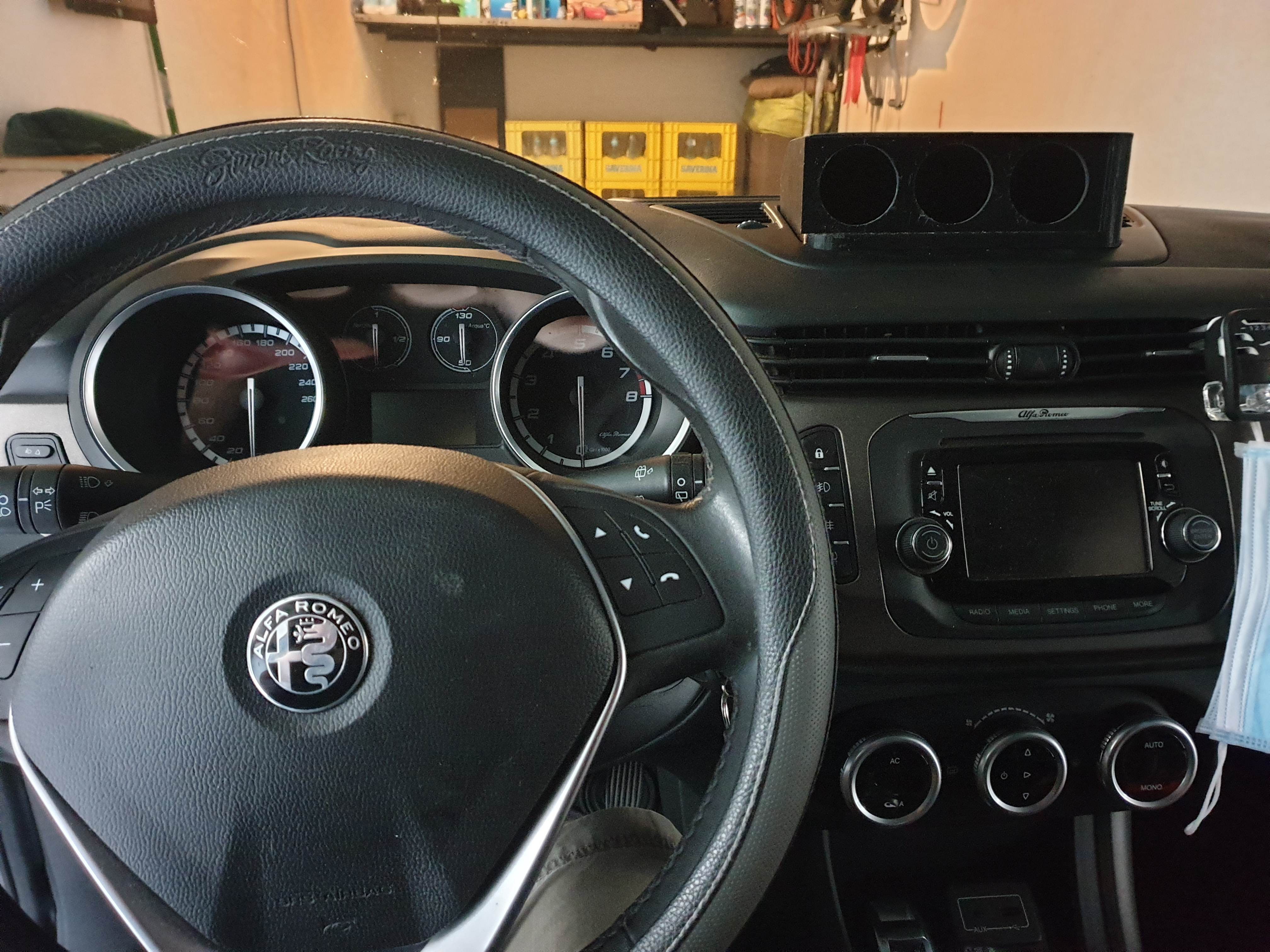

Vhe ne pensate del portastrumenti sulla plancia?
Lo vedo ingombrante per una vettura stradale, perché fa molto racing....Però se sta bene a te....
Quello che invece mi incuriosisce molto, sarà quando e se installerai il manometro del turbo in posizione corretta, non come fa la casa madre che misura su tutti i modelli prima della farfalla, tu prendi il riferimento quello vero, ossia prendi la misura di pressione dopo la farfalla, dove la prende anche il regolatore di pressione benzina, e forse ne vedremo delle belle, scopriremo se la farfalla si apre tutta o meno...
Sicuramente la farfalla viene chiusa dopo i 4000 giri per le norme antinquinamento, solo che sull'aspirato lo senti di più...
Ne sto già stampando un altro più contenuto ma che contiene strumenti fino a 55mm di profondità.
Stavo cercando di farlo a scomparsa ma gli strumenti sono troppo ingombranti per il cassetto... l'alternativa che stavo pensando era di usare un lcd con un arduino che comunicasse col body tramite canbus....
