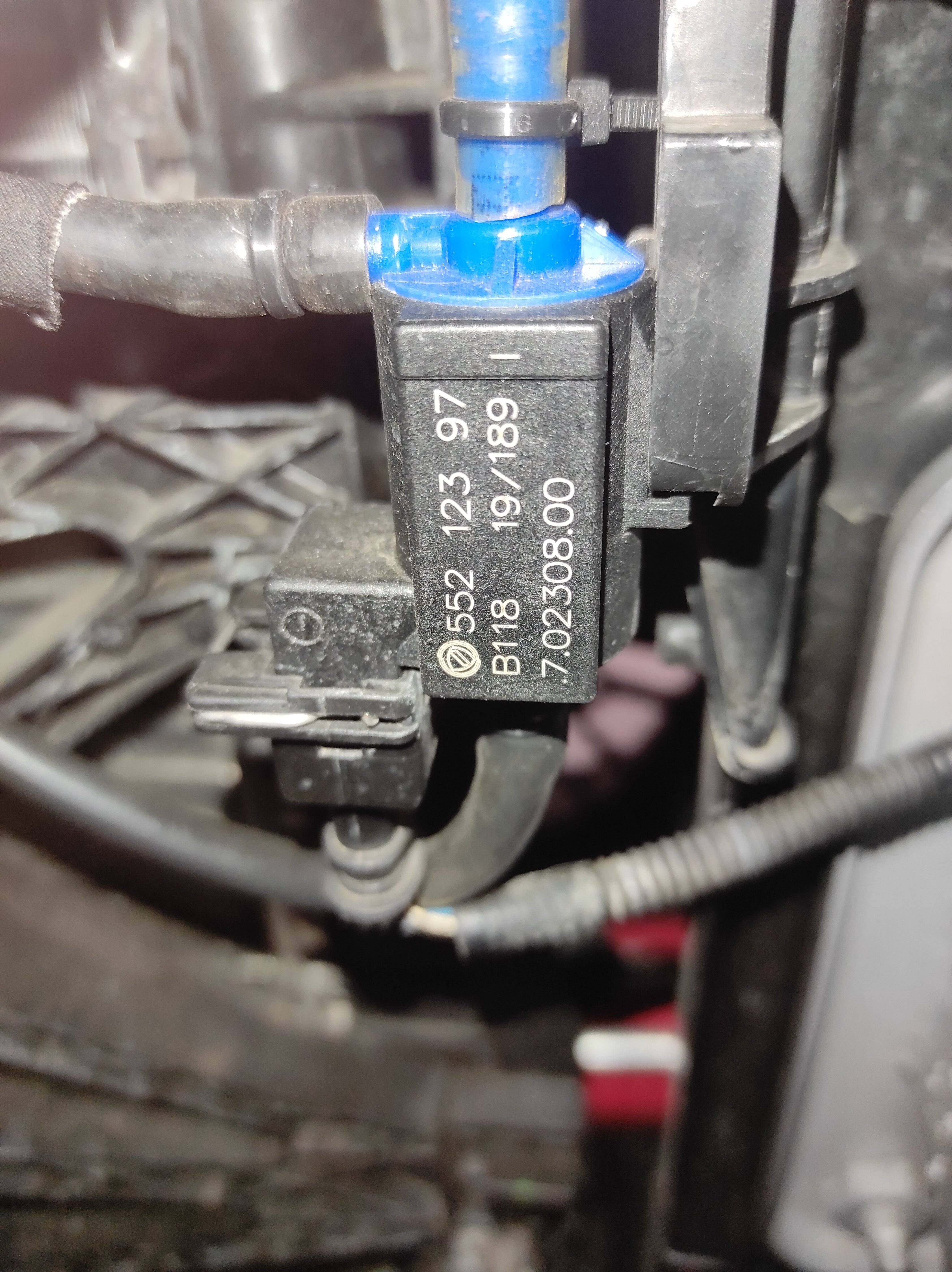

Lasciando cat e intercooler originale? Fai più o meno gli stessi cavalli che con gli stessi pezzi aftermarket, cambiano ovviamente le temperature di esercizio, con un mappa normale sei sui 150cv comunque.
La pierburg è questa, quella denominata SS è in realtà Bosch.
Reazioni: PieroBrigante
#769
Visualizza allegato 233697
Grazie mille allora prendo come questa
Secondo te con una mappa tranquilla come voglio farla io non succede nulla all’auto o può darmi rogne
