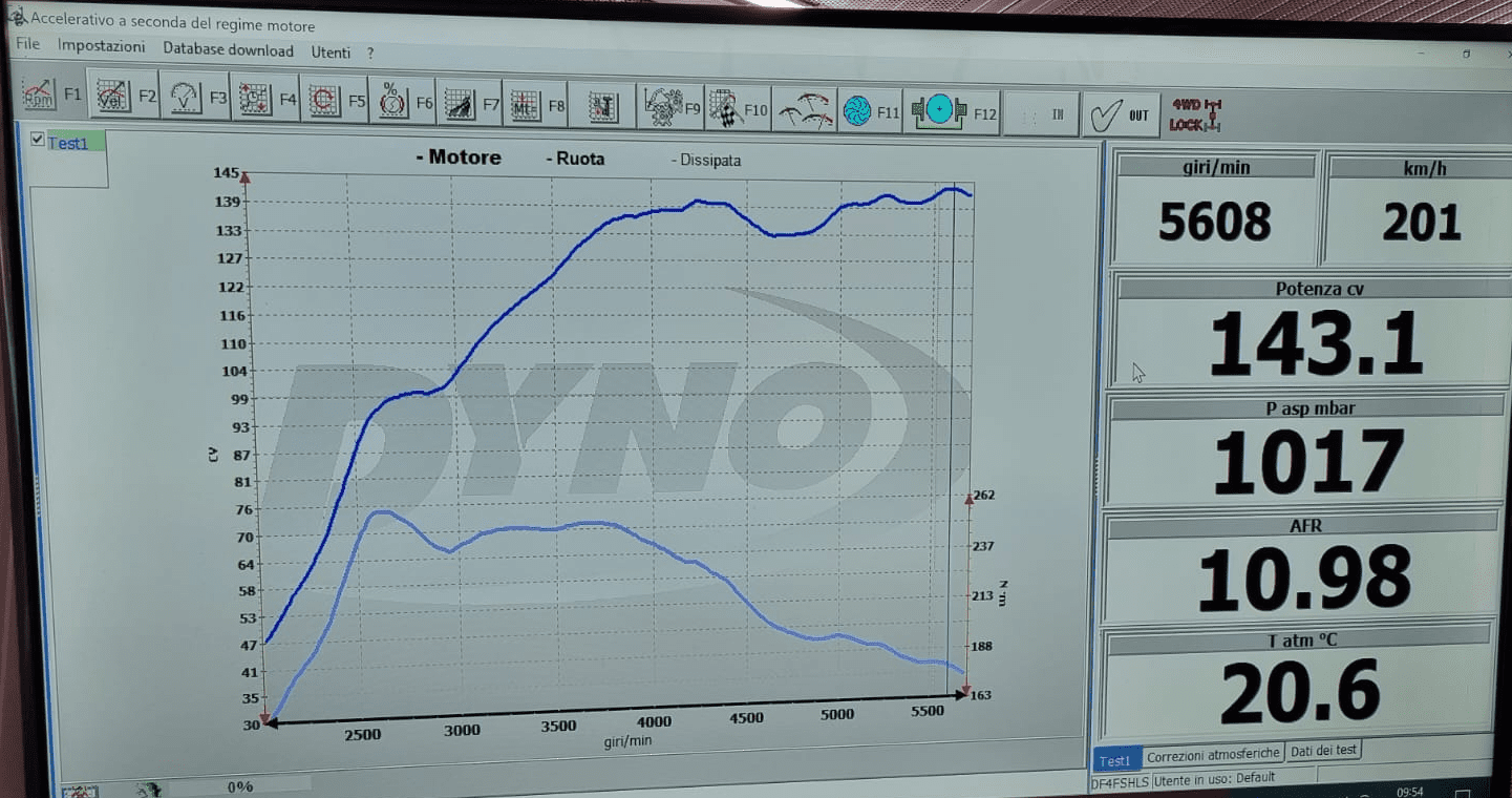

- AGGIORNAMENTO -
Finalmente sono riuscito a rullare l'auto da un'altro preparatore sempre a Milano ed ecco l'amara sorpresa, 140cv e 260 Nm con la Garret 1446. In più come percepivo alla guida è piena di vuoti, confermato dall'andamento della curva.
Per ritornare al vecchio preparatore solo dopo ho scoperto il motivo del perchè non mi ha dato mai la stampa della rullata, non può rullare perchè sono stati multati per eccessivo rumore!!!! Questo mi sembra ingiusto! Ok la parte meccanica è stata fatta bene ma tutta la mappa assolutamente no! Soldi rubati!! Dicendomi si ora te la mando..... State alla larga da loro per le preparazioni, vanno bene solo per i classici tagliandi....

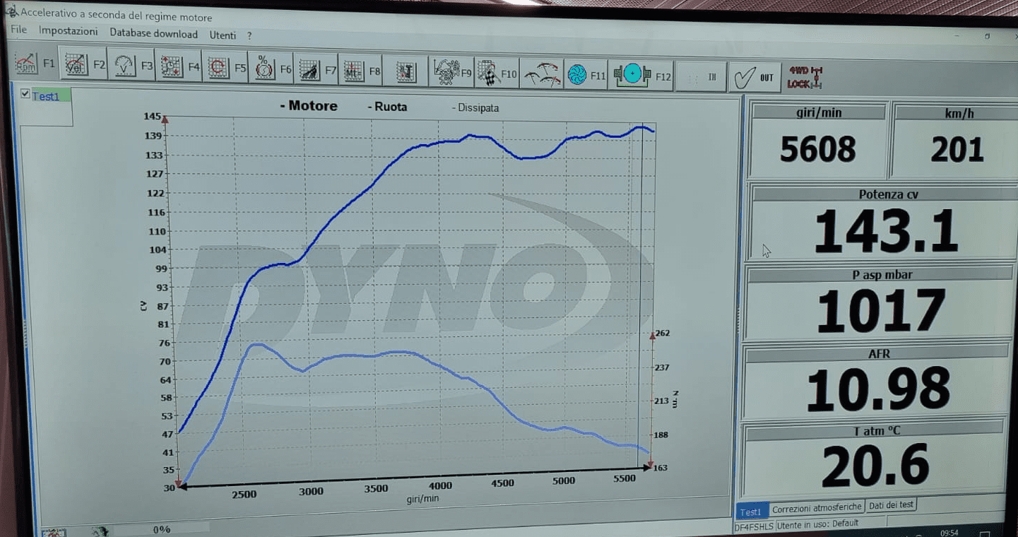

- AGGIORNAMENTO -
Visualizza allegato 235986
Caspita ma chi è il preparatore pseudo meccanico?

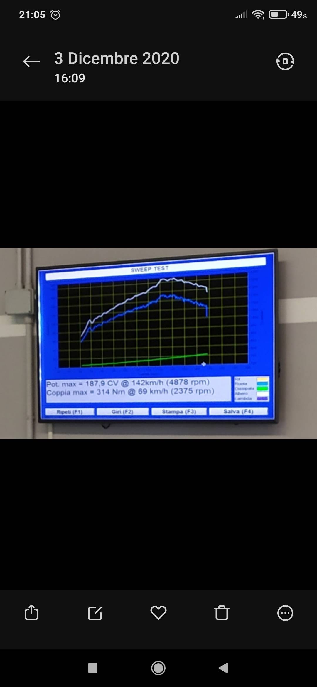

Ciao io ho la tua stessa preparazione da quasi 2 anni e 35mila km su 1.4 bifuel euro6.
1446
Kat200celle
Pierburg ss
Iniettori benzina 390cc
Intercooler Q.V
Filtro a pannello nell aspirazione originale.
Impianto gpl della casa completamente stock.
Purtroppo non molti sono in grado di realizzare mappe specifiche con upgrade turbo e oltretutto a gpl.
Io personalmente mi son rivolto a Serialtuning e mi son trovato molto bene.
Attualmente l auto ha 188cv con mappatura non esasperata.
