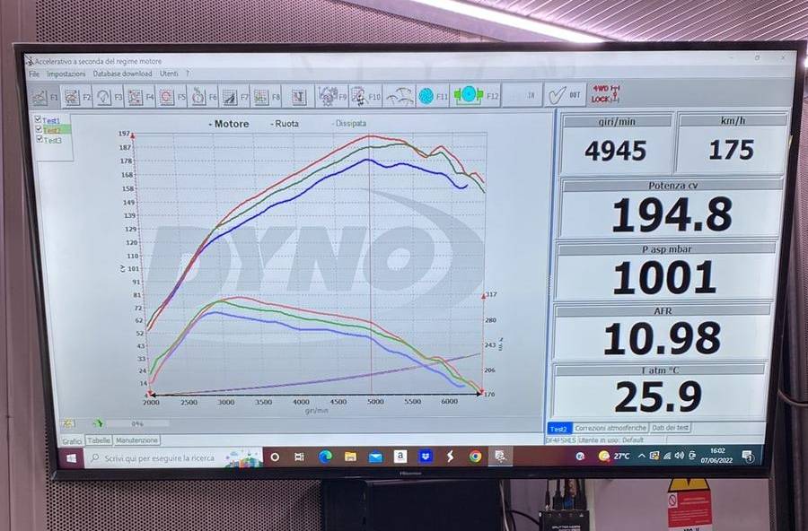

ULTIMO AGGIORNAMENTO - Ho aspettato un pò di giorni prima di scrivere, devo dire che questa volta ci dovremmo essere la macchina finalmente esprime tutto il suo potenziale in maniera molto lineare, forse anche troppo . Tiare bene a tutte le marce senza nessun tentennamento nonostate il caldo di questi giorni. TBF inizialmente aveva provato ad usare una loro mappa tipica delle abarth, ma si sono resi conto che bisognava studiarla da zero. Anche se la centralina è la stessa tutto il resto dell'elettronica è molto differente. Al momento sono molto soddisafato
A 5000 giri come si vede crolla, li ci vorrebbero le camme della 595.... ma per ora mi fermo qui.

Si senza camme di più non vai, io mese prox salvo imprevisti faccio lo stage 2 con Garrett, camme Abarth, skat, aspirazione diretta bassa e iniettori da 390cc, dovrebbe andare molto tranquillamente oltre i 200cv, le camme le faccio visto che devo fare la distribuzione, sono ancora in dubbio sul centrale in inox silenziato di diametro maggiorato.

Comunque il vero "BANCO PROVA" del motore è la Velocità Max , se è elevata allora ci sono i CAVALLI altrimenti non ci sono ..... Con circa 200 cv devi fare su strada piana almeno i 240 km/h di tachimetro ( reali sui 225/230 km/h ).
#788
Si ma i 200cv li ho a 5000 giri, a quel regime non arriverò mai a 240 Km/h. Li comanda i rapporti del cambio, sicuramente raggiungerò prima la velocità masisma
#789
E no, perché i rapporti del cambio consentono di arrivare oltre 260 effettivi e non è vero che la vel. Max si raggiunge sempre alla p max , in realtà se i rapporti sono corti ( non è il caso della Giulietta ) la vmax si raggiunge in fuori giri. Comunque in 6 a 2500 giri qual'e' la vel. Letta ? Raddoppia il valore e hai la v a 5000 g.
#790
Comunque per avere un riferimento, la 170 CV raggiunge i 230 di tachimetro a 5100 g in 6. E la qv con 240 CV legge i 260 a 6500 in 5 ( oltre 1000 g oltre la p max ).
