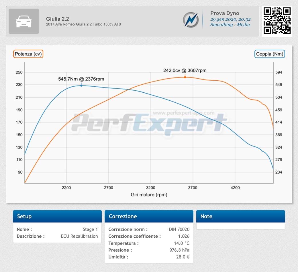

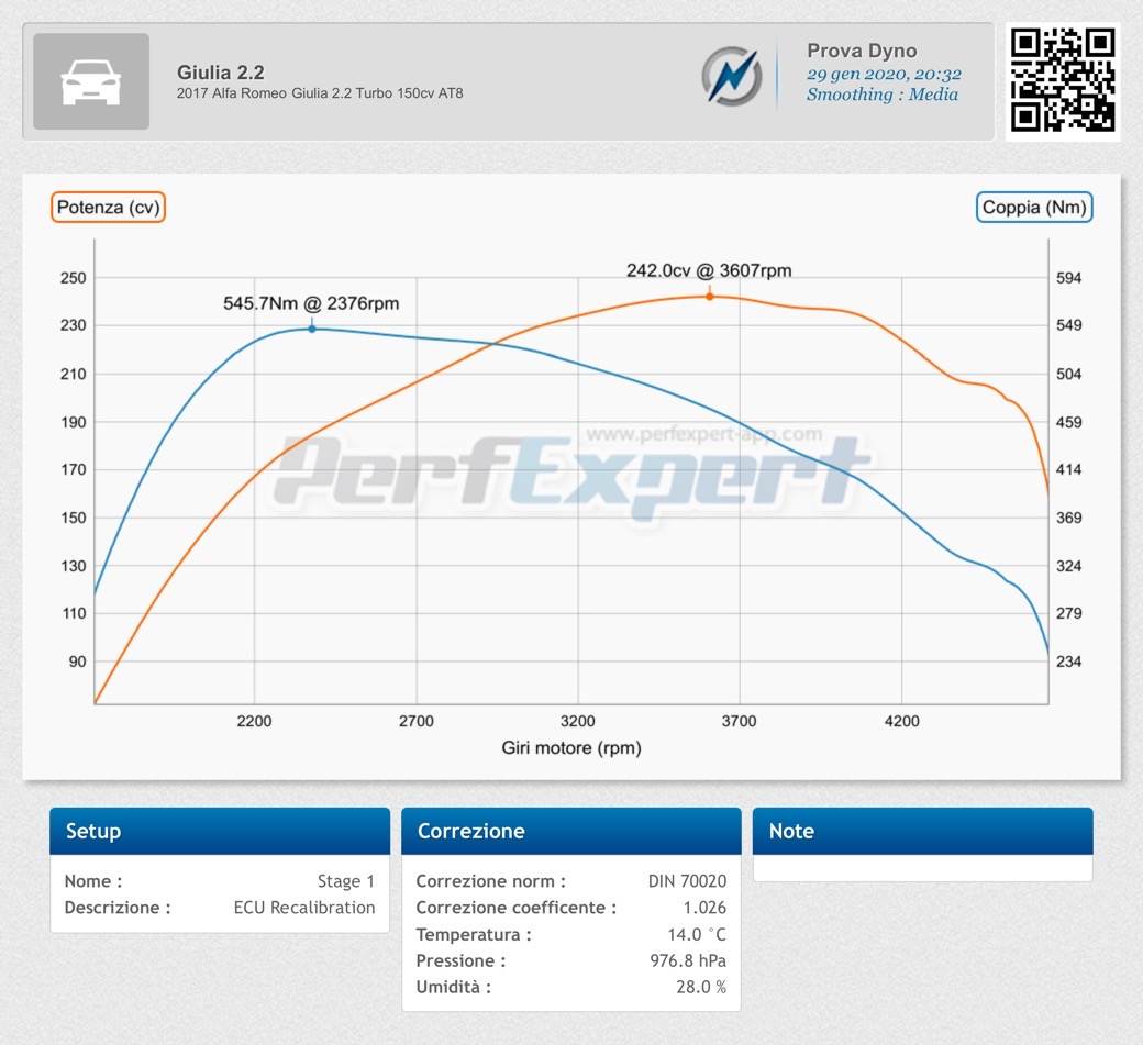

Ciao sta andando bene, nessun problema, a parte il fatto che ogni tanto si accende la spia motore per via della Egr...che ho intenzione di disabilitare..., non è comunque imputabile alla modifica..., a qualcuno è successo sull'auto nuova senza nessuna modifica...ho visto che qualcuno ha portato il 2.2 a 240 cv...... è un ottimo motore...
