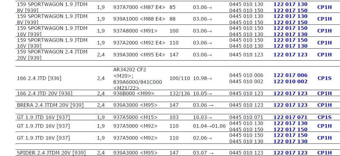

Ciao ragazzi, ho una gt e3 da 150cv....e vorrei aumentare la pressione del rail...che è di circa 1400 bar
Ho notato in un doc che monta la pompa bosh cp1h che riesce a sopportare fino a 1600 bar (documento opel di tale pompa riporta 1600 bar come pressione massima)....
Confermate ????
Grazie !!!!!
Re: Modifica delle centraline motori JTD

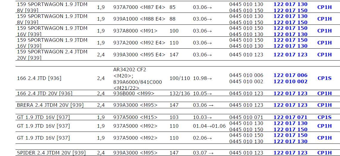

Visualizza allegato 95833
Confermate ????
Grazie !!!!!
Errato, il jtdm 150cv ha pressioni di 1600 bar già di suo.
