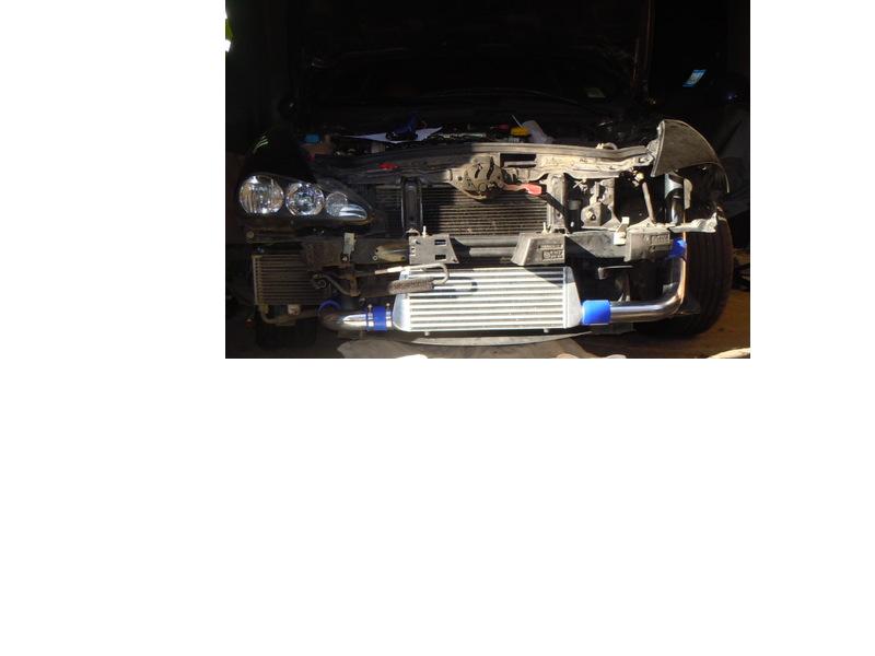

Re: Installare turbina Garrett GT2256V proveniente da 156 2.4 JTDM 20v
nello specifico ho trovato questo che mi sembra interessante ma non so se vanno bene le dimensioni
TwinPass Intercooler FMIC Medium 65mm inlets,180mm high, Highly Polished | eBaynoltre se lo metterò, riutilizzerò i manicotti siliconici che ho gia, quindi vorrei sapere di quanto tubo in alluminio/inox dritto avrei bisogno e di quante giunzioni e curve in silicone..
direi chè come misure ad occhio e croce dovresti starci l'unico accorttezza che devi avere nel montarlo stà nel fatto di lasciare un pò di spazio tra l'IC e i radiatori esistenti non montarlo proprio a ridosso perchè essendo il nuovo IC 6,5 cm di spessore non fa "sentire" l'aria ai radiatori dietro col rischio di far innalzare le temperature se lo trovi anche più sottile diciamo da 5 cm di spessore allora puoi tranquillamente montare il tutto proprio al ridosso..per il discorso lag..io ti dico quello che sono le mie epereinze....quando avevo il punto gt mi costruii un IC frontale saldando insieme due IC della uno turbodiesel e nonostante avessi ance una turbina mitsubishi TD05 di provenienza alfa gtv 2.0 v6 il lag era praticamente sempre quello...su la mia toledo td trasformata in tdi con turbina vgt della audi A6 ho montato un IC della renault laguna più grande del radiatore dell'acqua!anche lì lag zero....anzi posso dirti che per via del maggior raffredamento dell'aria destinata al motore quest'ultima diventado più fredda diventa anche più "densa" quindi compensa la maggior volumetria dell'IC con una legge fisica ben nota....
inoltre alfyx,vorrei chiederti qual'è il tuo obiettivo di potenza che vuoi raggiugere?perche si può stabilire precisamente quantaaria ti serve per ciò senza star a fare prove empiriche o per sentito dire ....calcolando tutto accuratamente potresti utilizzare una turbina anche più piccola della 2256 con ovvi vantaggi per il tanto da te temuto lag...dire che la 2256 è meglio di un 2056 per es. senza saper di quanti cavalli si voglia disporre e come dire che perche uno ha la testa più grossa di un'altro è più intelligente.....in questo caso non sempre chi c'è la più grosso,il turbo,è più "fortunato"!ahahahah.....
hahahahha grande rex =) purtroppo quello è l'unico che ho trovato che ci va meglio =( per la turbina sto abbandonando il progetto, almeno per ora.. terrò ancora un po la 1749v ma mi sto convincendo per il frontale!! ho ancora un po di dubbi però, guardando la mia 16v, rispetto all'8 valvole ha ancora meno spazio davanti ai radiatori, infatti davanti al condensatore A/C, passa anche il tubo dell'idroguida (la mia essendo 16v al posto della serpentina dell'idroguida nella parte dx, porta il radiatore raffreddamento olio).. mi sembra pochissimo lo spazio, secondo te ci va lo stesso? poi, ho trovato questo sito che fa le curve in silicone.. lasciando i miei tubi siliconici venair, quante e quali curve dovrei acquistare per allungare i tubi e collegarli a questo IC secondo te?

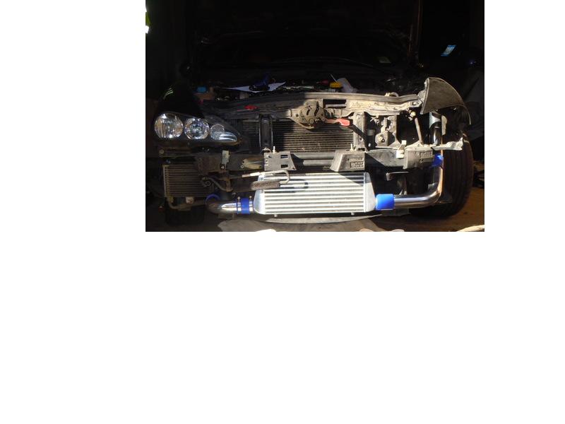

IC2.jpegimages.jpegdscn1501mz.jpgecco quà un pò d'immagini per farti render conto di cosa occorre....siain una configurazione che in un'altra....guarda bene la 147 noterai che tutti i convogliatori compreso l'IC ori è stato eliminato....
