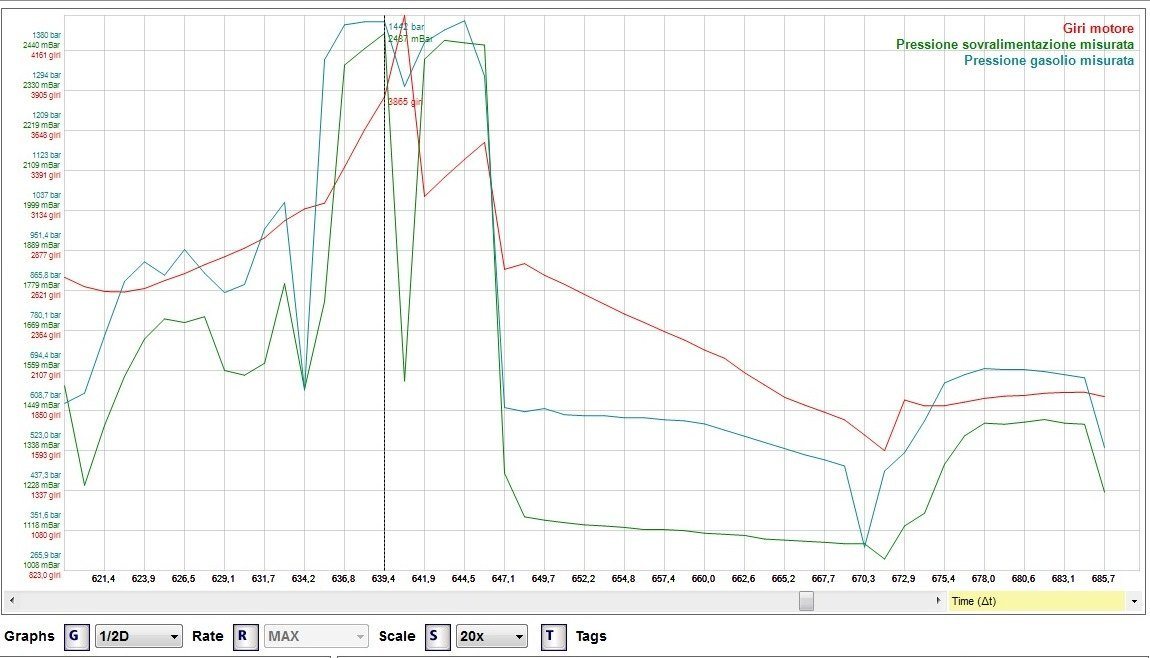

Ho una Gt con 1.9 jtd mappata con scarico libero (DP+Centrale), filtro a pannello, intercooler del 2.4 e fascettatura IC inferiore+mappa e noto poco allungo con la 5a e 6a superati i 3700-3800 giri circa.....
a prescindere dalla mappa, non dovrei avere un pò + di allungo data la configurazione ??
La pressione del gasolio dopo quei giri è di circa 1450 bar mentre la pressione del turbo è poco sotto i 1500 (1470-1480)......cosa ne pensate ?
Proprio ieri ho tirato con una Golf V penso sia stata la 170 GTD poichè aveva doppio scarico.....su leggera salita mi allontanavo in piena coppia di 5a mentre in leggera discesa appena raggiunto quasi i 3800-3900 e come se non avesse allungo mi allontanavo di pochissimo....ma come ho messo la sesta a circa 170...l'ho messo dietro in un colpo...
Ora secondo voi ho una potenza specifica maggiore sotto i 4000 oppure ho molta coppia e poca potenza ?....vorrei capire che tipo di mappa mi hanno fatto...GRAZIE !!

Bisognerebbe dare un'occhio alla mappa che hai...anche con un log potremmo capire un po da cosa è dovuto il "mancato allungo", comunque se hai 1450 bar vuol dire che ti hanno incrementato la pressione rail di 50 bar ad alto carico. La pressione turbo mi sembra che originale dovrebbe essere intorno ai 1,3 bar o poco sotto, in quanto il limitatore originale è impostato 1.4 bar.

Naturalmente i valori che ho scritto li ho tirati fuori utilizzando proprio FiatEcuScan mentre tiravo....
Questo è un picco di 4a marcia poi ho cambiato marcia .... ma in quinta non ho potuto tirare troppo (circa 3500 giri)

se puoi allega il file log che lo posso vedere...
Visualizza allegato gt.zip
