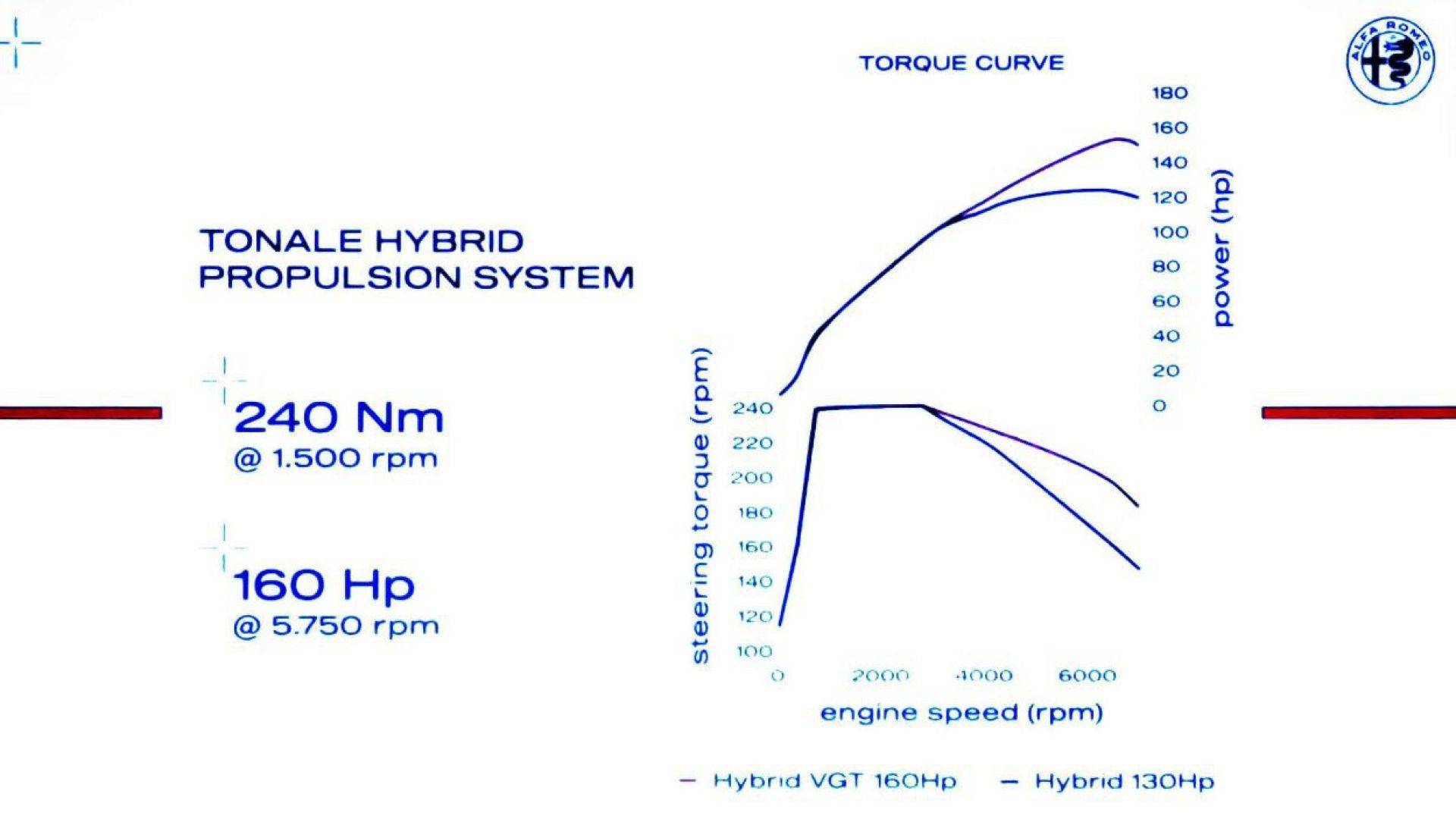

Ritornando in topic ho appena fatto una scoperta che potrebbe essere interessante.
Sono andato a vedere i dati della mia vettura su ELUM della mia Speciale 160 e trovo questa riga tra le varie dotazioni:
PROGETTO CAMBIO​
CAMBIO WET DCT IBRIDO 300 Nm​
(PCH730)​
Quindi il cambio NON è a tappo come pensavo per quanto riguarda la coppia dato che in sicurezza AR eroga 240Nm, ma il cambio è progettato per 300 e se è progettato per 300 allora li regge dato che chi lo ha progettato avrà dimensionato il tutto in modo coerente,
Come pensavo il 240 di serie è conservativo mentre di potrebbero utilizzare tranquillamente 50 Nm in più rimanendo sotto il massimo di progetto.
E la coppia in più devo dire che mi fa gola come si dice ...
Direi di no: il grafico di coppia riporta il massimo a 240 Nm
    91.4 KB · Visualizzazioni: 118
Ma quindi la coppia dell’elettrico non è considerata, perché quella è evidente essere la curva del termico. Non ho mai capito come la calcolano, sono pur sempre 20 cv x 55 nm
