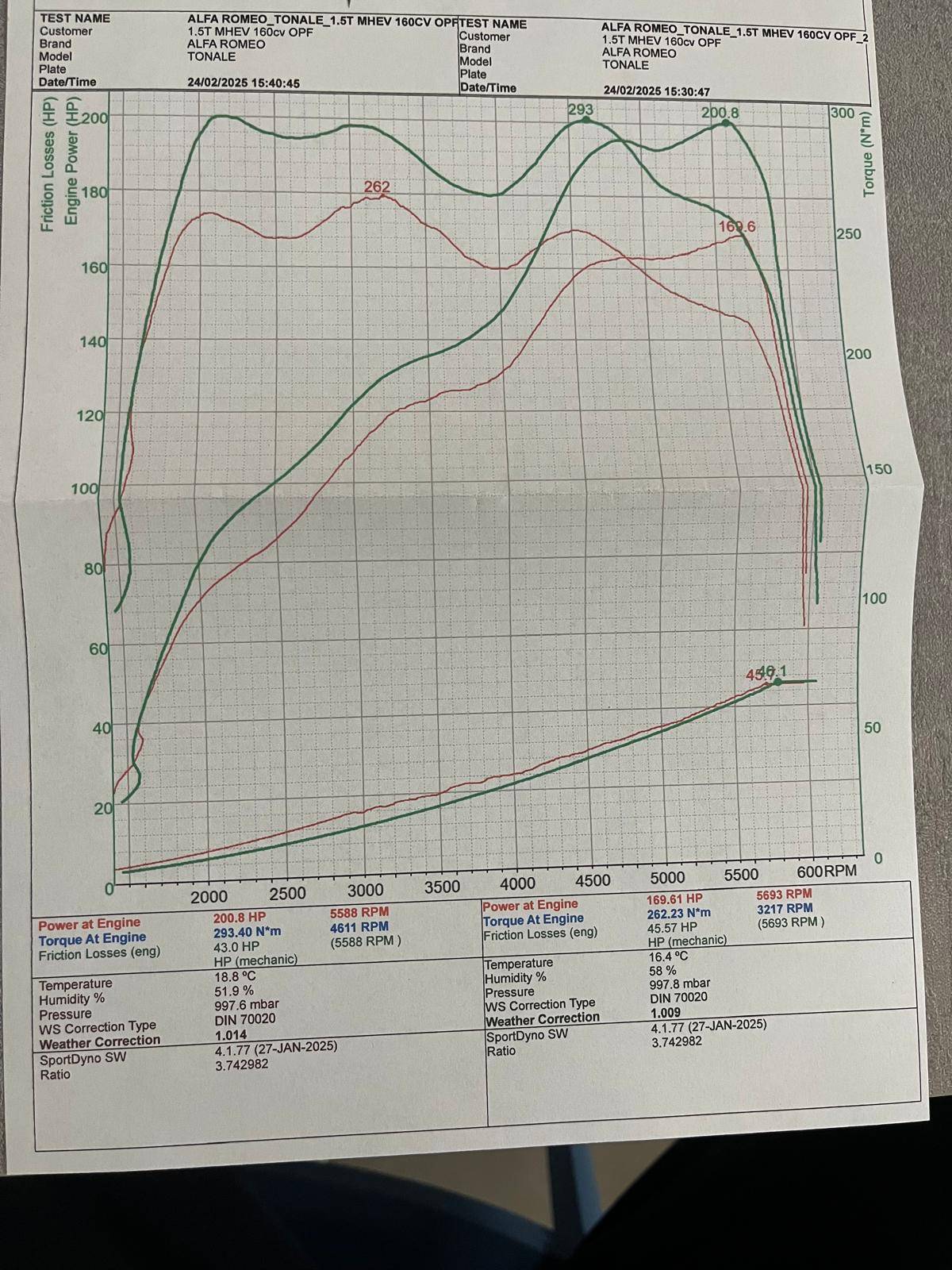

In ogni caso, giusto per informazione tecnica, il cambio ha come specifica massima 300 NM di coppia
Quindi tra elettrico e termico siamo già praticamente al limite, mentre, se sono corretti i dati che riporti e che non tengono conto dell'apporto elettrico, direi che hai già sforato @Vitto9

Mi sembra molto strano perchè come vedi dalla foto gia da originale bancata sui rulli la coppia stava a 262Nm e non credo che i tecnici Alfa abbiano fatto un cambio cosi al limite, ora che ne ha 293 Nm non da assolutamente segni di slittamento o altro e secondo me almeno 350Nm li regge tranquillamente anche perchè ho visto di persone che con il 130Cv mappandoli hanno sforato i 300Nm senza problemi.
Se li regge e ne sei così sicuro perchè poni la domanda?
A volte è come se avessi l'impressione che si scrive non tanto per avere informazioni ma per avere conferma delle proprie azioni e scelte

Volevo solo sapere se altri avevo informazioni in merito non mi sembra di aver ammazzato nessuno comuqnue vabbè la macchina va da dio e i consumi sono migliroati voi fate pure quello che volete onguno ovviamente fa le proprie scelte e io ho voluto fare questo lavoro stop, più che un forum di auto mi sembrea che state tutti facendo le ramanzine...

E per la cronaca non è una rimappatrua della centralina ma un modulo aggiuntivo che in 5 min si stacca e ovviamente non lascia traccia, quindi non intacca ne garanzia.
