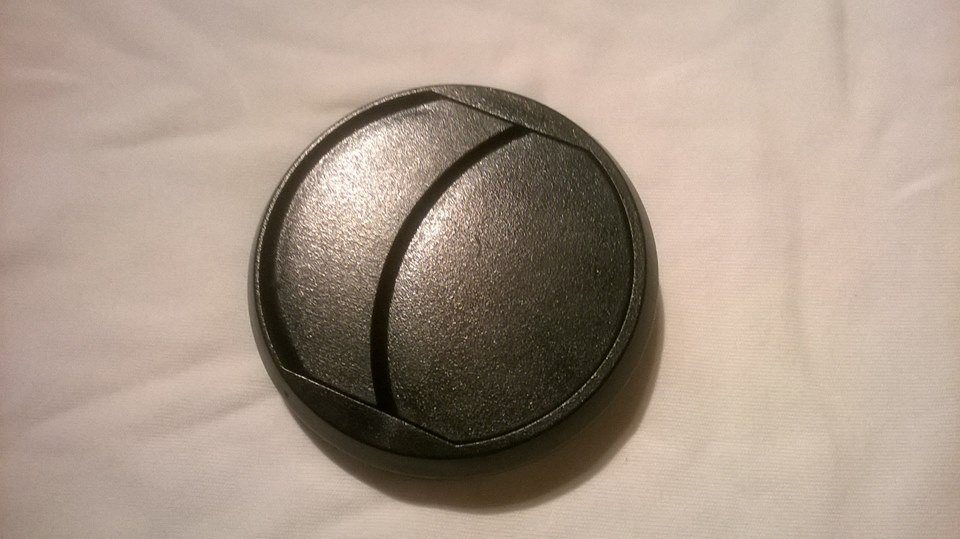

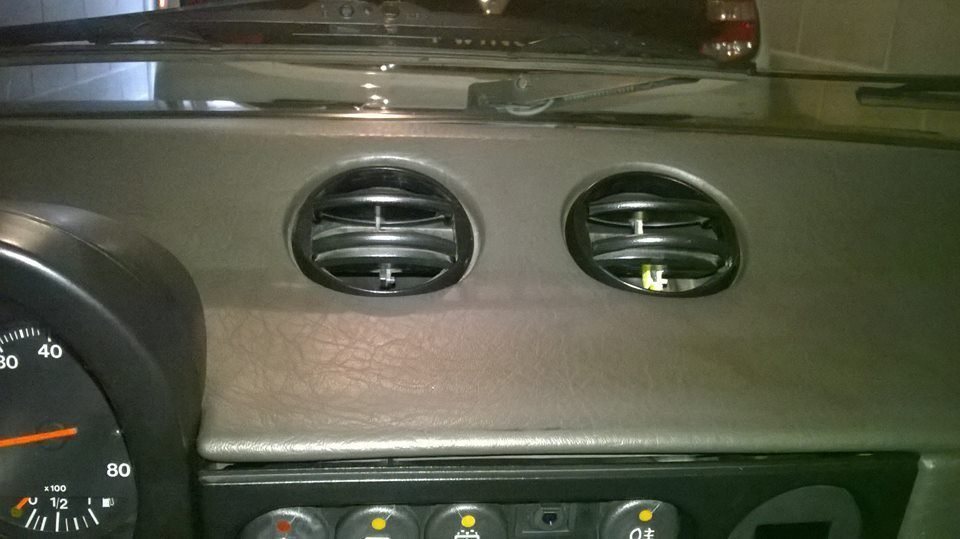

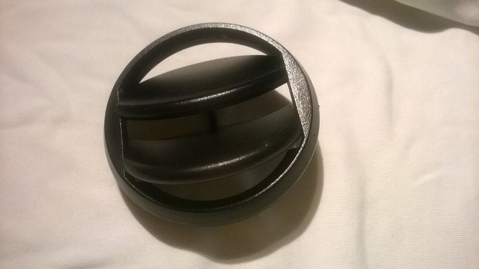

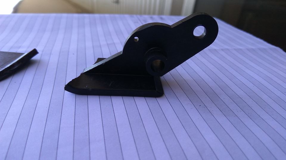

Salve, vista la giornata dal meteo inclemente (per non dire di m...), ho deciso di fare piccole riparazioni/sistemazioni sulla mia bellissima Sprint.
In particolare sto rivedendo le bocchette di areazione del cruscotto, che in origine dovevano poter ruotare per indirizzare il getto dell'aria ma che adesso una è fissa (incollata) e l'altra è soltanto appoggiata e se chiusa, in velocità si solleva e saltella...
Ho provato a capirne il funzionamento, ma al momento ho capito soltanto che entrambe le bocchette sono prive di qualche pezzo, cioè quello che probabilmente le fissa nel foro e permette la sua rotazione.
la bocchetta smontata:

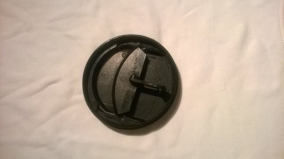

meccanismo di apertura:
la bocchetta da sotto: ai lati delle alette mobili si nota che mancano due astine di plastica che probabilmente servivano all'ancoraggio a un pezzo inferiore

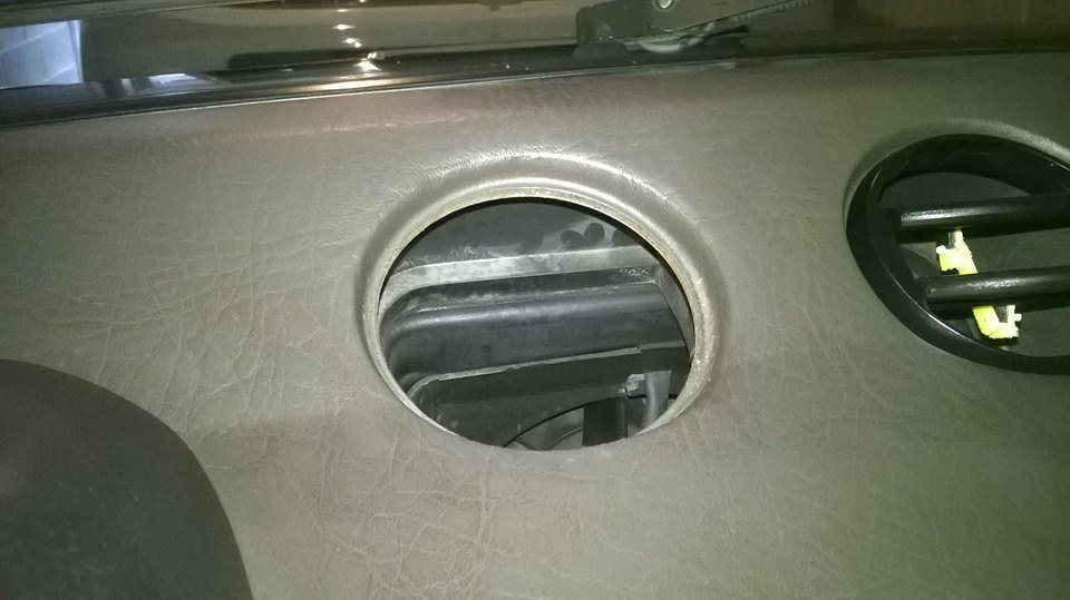

il foro della bocchetta:
Chi mi può aiutare con foto, schemi, pezzi di ricambio???
Heilà..sono simili a quelle della 33, con minime differenze estetiche,
non sarebbe male se il meccanismo di incastro (dei dentini sul retro che
magari sulle tue sono saltati via) fossero uguali come dimensioni al 100%,
così da fare un prova..

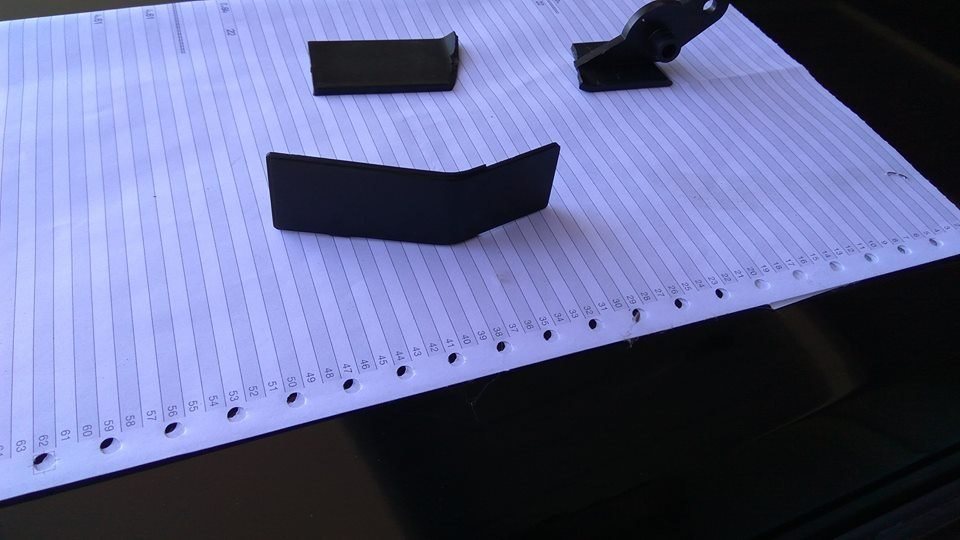

Oggi piccoli lavoretti: ho sistemato gli spruzzini del lavavetri anteriore, finalmente reperiti e montati.
Ve lo ricordate?
Ecco com'è venuto:
Ottimo utilizzo della stampante 3D!!!

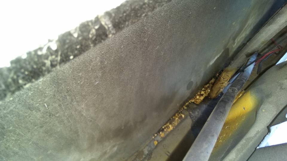

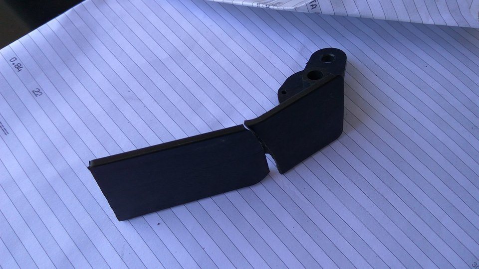

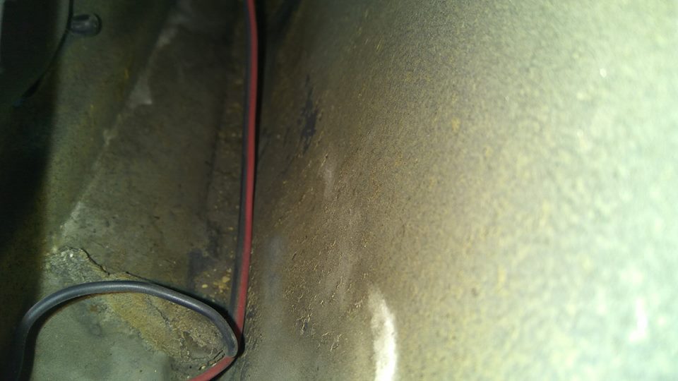

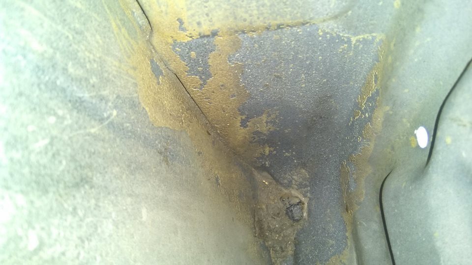

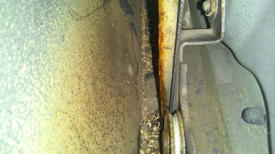

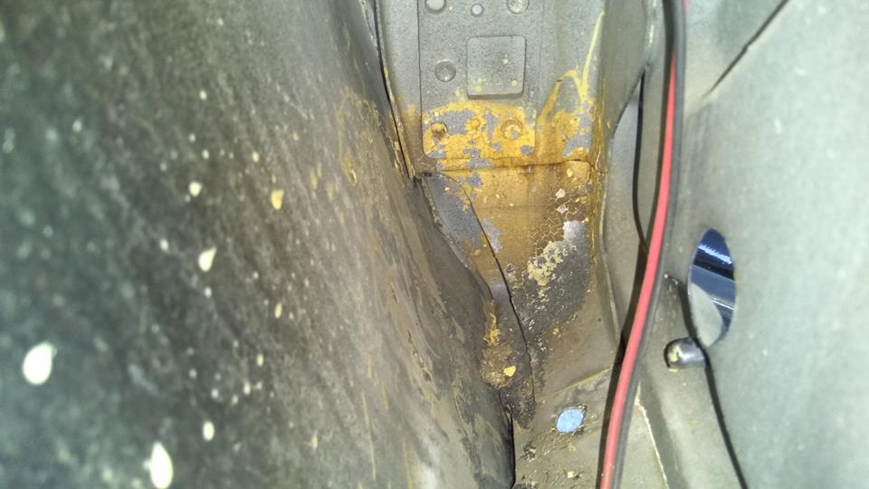

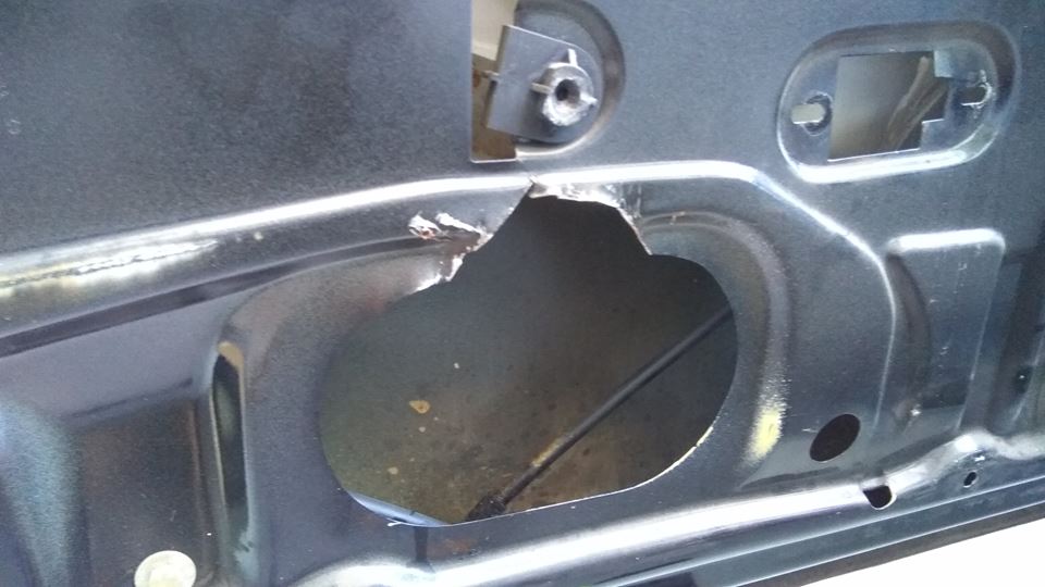

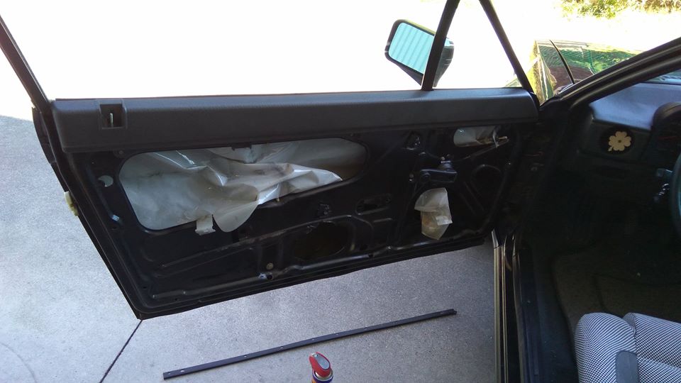

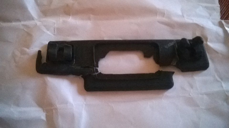

Ieri ho smontato il pannello della portiera lato autista per sistemare la maniglia apriporta, un pezzo in plastica spezzato a metà.

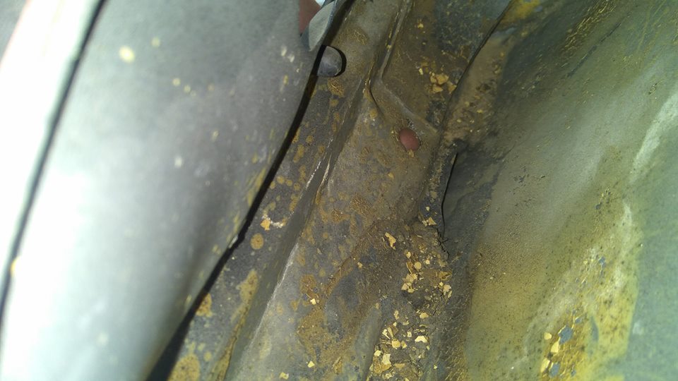

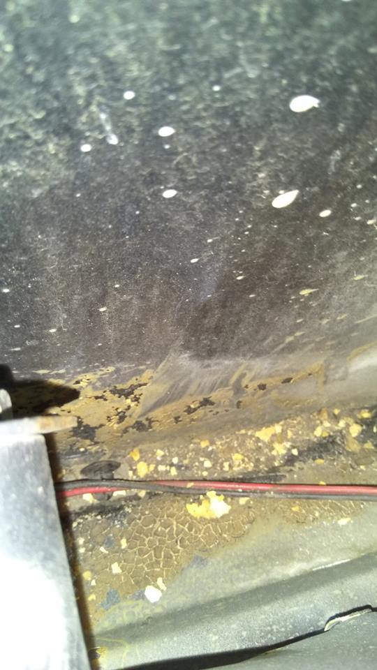

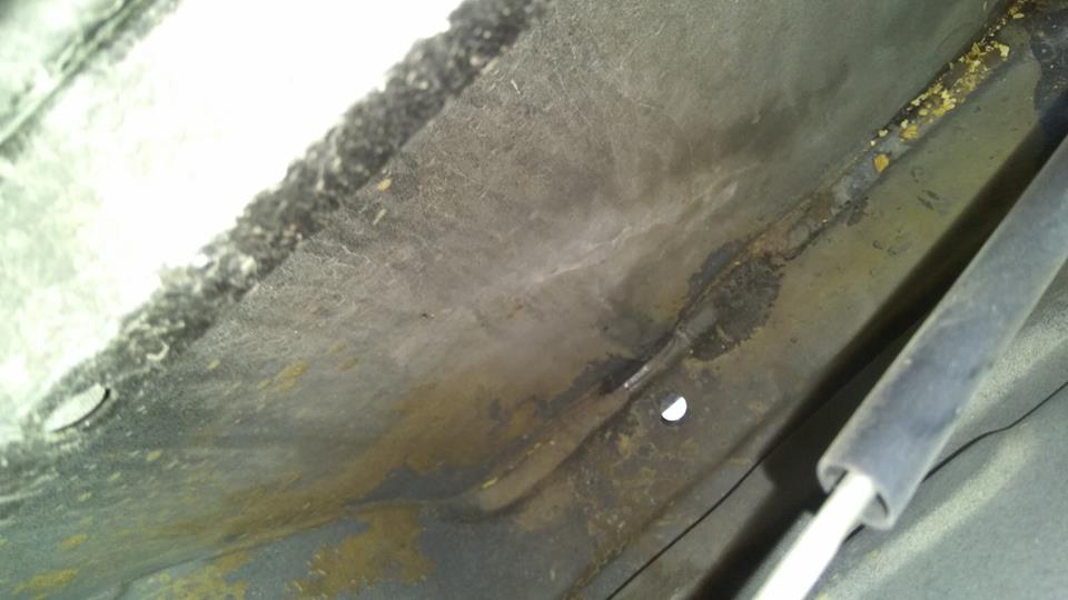

Ecco come sono le lamiere interne della portiera sinistra:
Purtroppo chi ha fatto l'impianto stereo ha anche segato la lamiera interna:

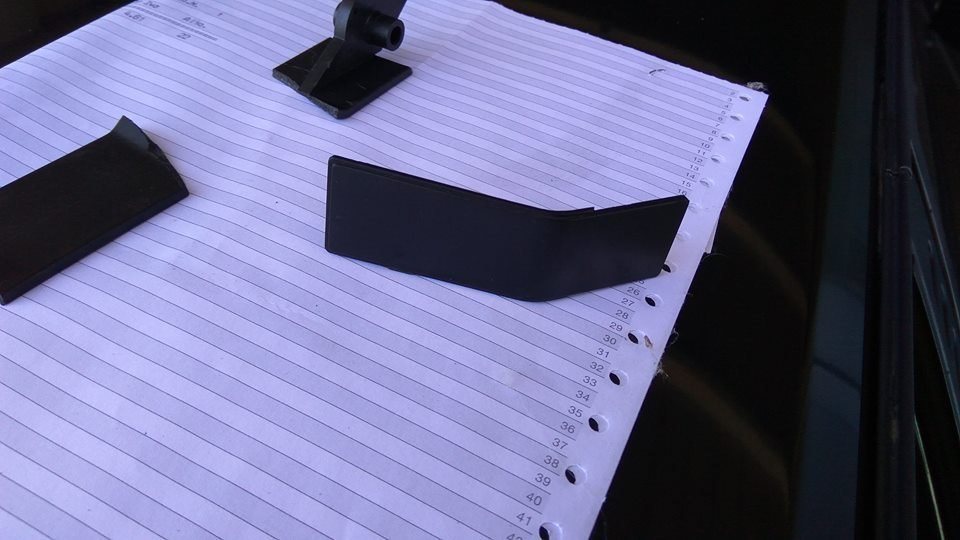

Ecco i pezzi della maniglia che farò ricostruire dal mio amico con la stampante 3D:

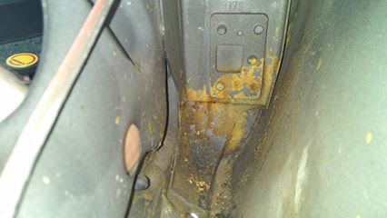

Ho oliato anche il meccanismo del finestrino, che adesso sale e scende quasi da solo... :D :D :D
Nel frattempo che continuo con l'oliatura, ingrassatura e pulizia di tutti i meccanismi delle portiere, faccio qualche foto della portiera destra:
Volevo sfruttarmela questa estate, e invece me la ritrovo smontata... Devo nascondermi gli attrezzi... :D :D :D
