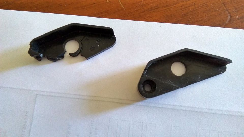

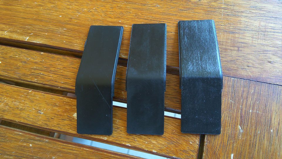

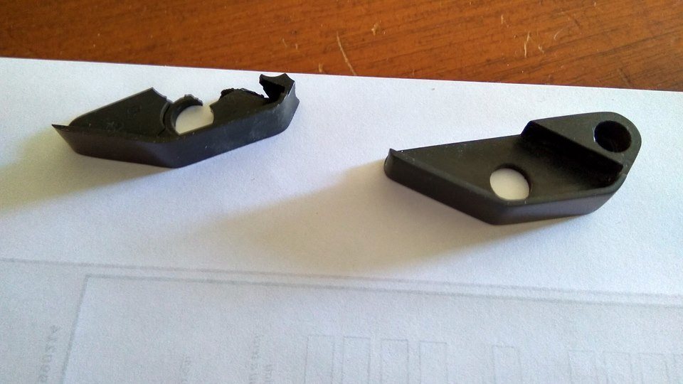

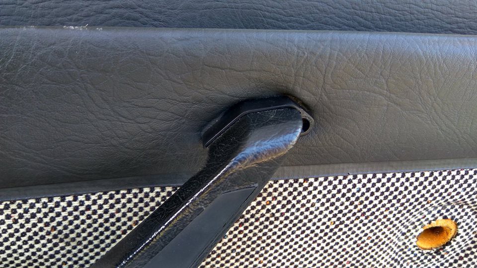

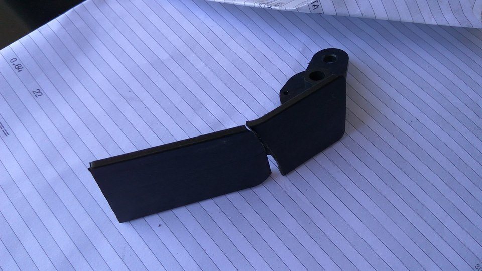

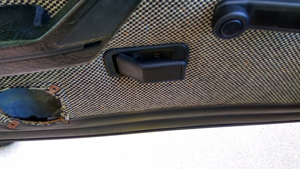

Oggi ho completato il lavoro di rifinitura delle portiere:
ecco la maniglia rotta:

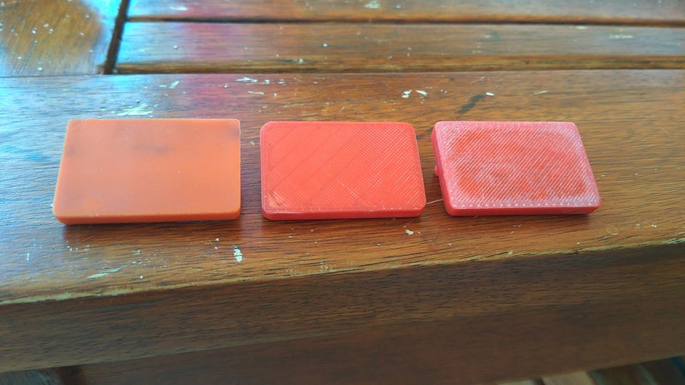

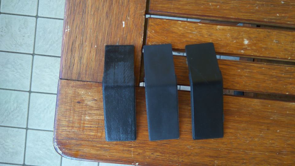

queste invece le cornici di collegamento del maniglione al pannello della portiera, a sinistra quello originale, a destra quello nuovo:
...ed eccolo montato:
cornice maniglie portiere: a destra quella originale, al centro quella appena finita, a sinistra quello da grattare e trattare con l'acetone
e in ordine inverso:
e installate:
a sinistra l'originale, le altre varie fasi della lavorazione
e il pezzo montato:
E adesso mi sono nascosto la cassetta degli attrezzi, così riesco a farci qualche km!!!
;D ;D ;D
