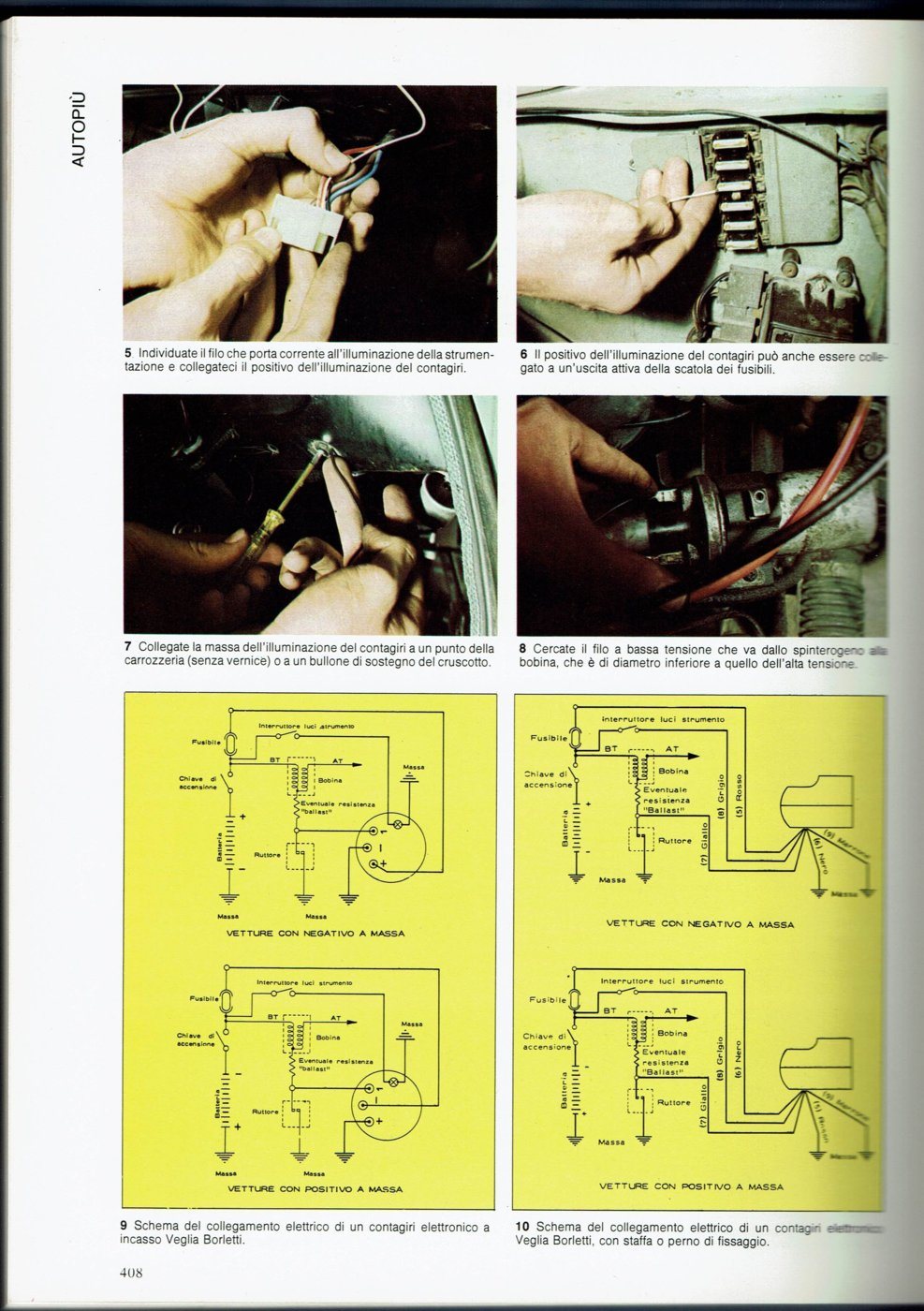

Non sono riscito a trovare schemi elettrici della Quadrifoglio , l'unica cosa che
sono riuscito a trovare sono gli schemi di collegamento dei contagiri
Veglia Borletti degli anni 80 , non sò fino a che punto ti possano aiutare ma te li riporto
sotto
Il mio circuito in effetti è così, il sistema di accensione della mia Alfa è a bobina e spinterogeno...

La cosa più semplice da fare è prendere il contagiri che pensi possa funzionare e collegarlo direttamente nel vano motore....
Il contagiri è uno strumento molto semplice che per funzionare necessita di 3 fili... il negativo o massa, un positivo, e il segnale da prelevare dalla bobina.
Sulla bobina trovi tutto ciò che ti serve ossia un positivo proveniente dal blocchetto di accensione, un cavo proveniente dalla centralina di accensione e naturalmente il corpo esterno della bobina che è a massa.
Nella malaugurata ipotesi sbagliassi a collegare il cavo del segnale non fai danni in quanto è in grado di sopportare picchi di tensione molto elevate.
Le tensioni presenti sul primario della bobina sembra siano 12 Volt in realtà, complice la centralina (o le puntine platinate nella vecchia Alfasud) ne scaricano ben di più.
Piuttosto stai attento a non toccare il cavo AT della bobina in quanto in certe condizioni potrebbe essere pericoloso.
