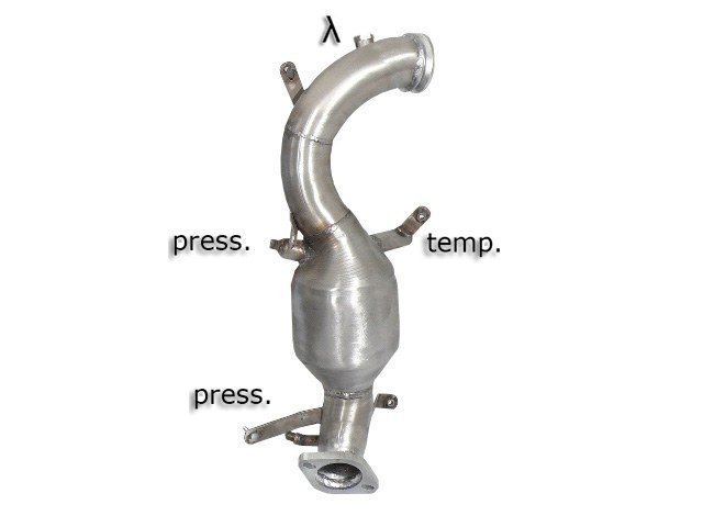

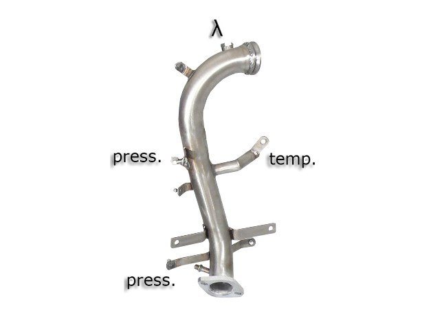

chiedo info riguardo ad un'eventuale rimozione del fap sulla mia giulietta 2.0 cc da 103kw, ora non essendo espertissimo in materia aggiungo due foto , le quali andrebbero a sostituire il fap con dovuta rimappatura della centralina,
Tubo sostituzione catalizzatore e filtro antiparticolato
Catalizzatore Gr.N e tubo sostituzione filtro antiparticolato
premetto che ho installato lo scarico SS900R della magneti marelli e il sound desiderato lo ho solo nel momento in cui viene effettuata la rigenerazione del fap , chiedo :
sostituendo il medesimo con uno dei due articoli sopra menzionati dalle immagini, avrei il sound desiderato oppure non avrei nessun sound sportivo?
Se togli il FAP elimini anche il catalizzatore, il primo tubo sostitutivo è vuoto e quindi avresti una macchina senza FAP e senza catalizzatore mentre il secondo tubo in foto ha il catalizzatore, costa molto di più ma lo consiglio vivamente. A livello di sound lo migliori solo se fai anche un cambio marmitta.
