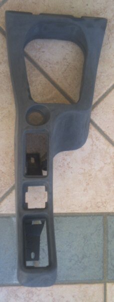

step 1. Smontaggio Consolle e tunnel (immagini 1 & 2) :)... fatto!
step 2. Togliere i vecchi inserti in radica verniciati di grigio(fatto sempre da me l'anno scorso) (img 3-4-5) :).... fatto!!!
step 3. rimozione colla su consolle e tunnel (la vecchia gomma l'avevo tolta l'anno scorso quando l'li ho verniciati di grigio opaco) :rolleyes:.... in corso...

situazione alla fine di questa settimana:
ho scritto alla ditta perchè non mi era arrivata la mail di congerma di soedizione del prodottoe mi hanno dato una brutta notizia; il prodotto è tartito in effetti il 13 ma per arrivare in italia(essendo uno spray non può volare) puo metterci anche 4 settimane:smiley_001:... però mi ha anche detto che questa settiamana dovrebbe arrivare:confused:.
Comunqe non perdiamoci d'animo e andamo avanti:
la consolle è pronta per essere rigommata.:blink:. (Carteggiata foto 1 e Fondo per plastia foto 2)
del tunnel invece devo finire di carteggiare i "buchi"...(le parti estene lisce le ho fatte con la levigatrice orbitale) foto 3
Appena ho altre news vi faccio sapere.:)
