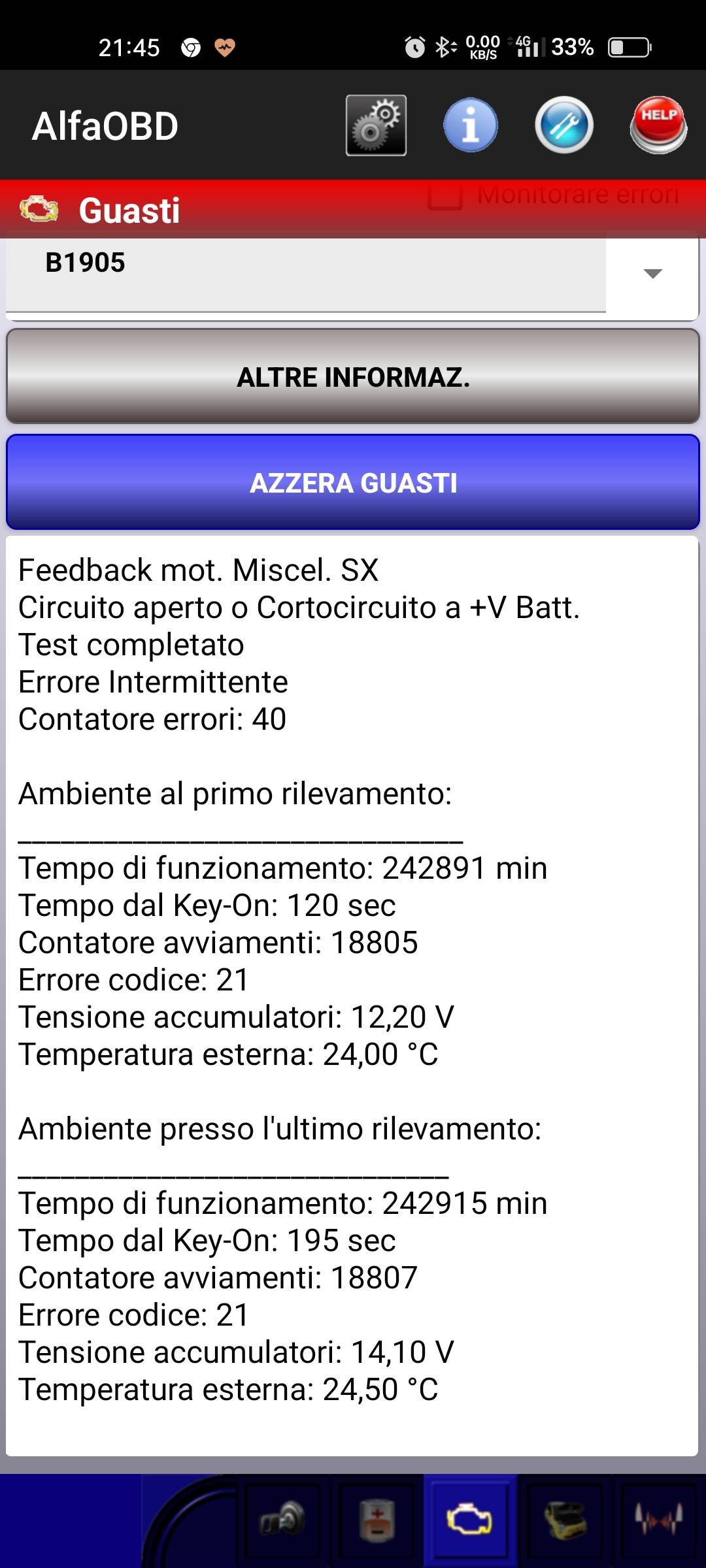

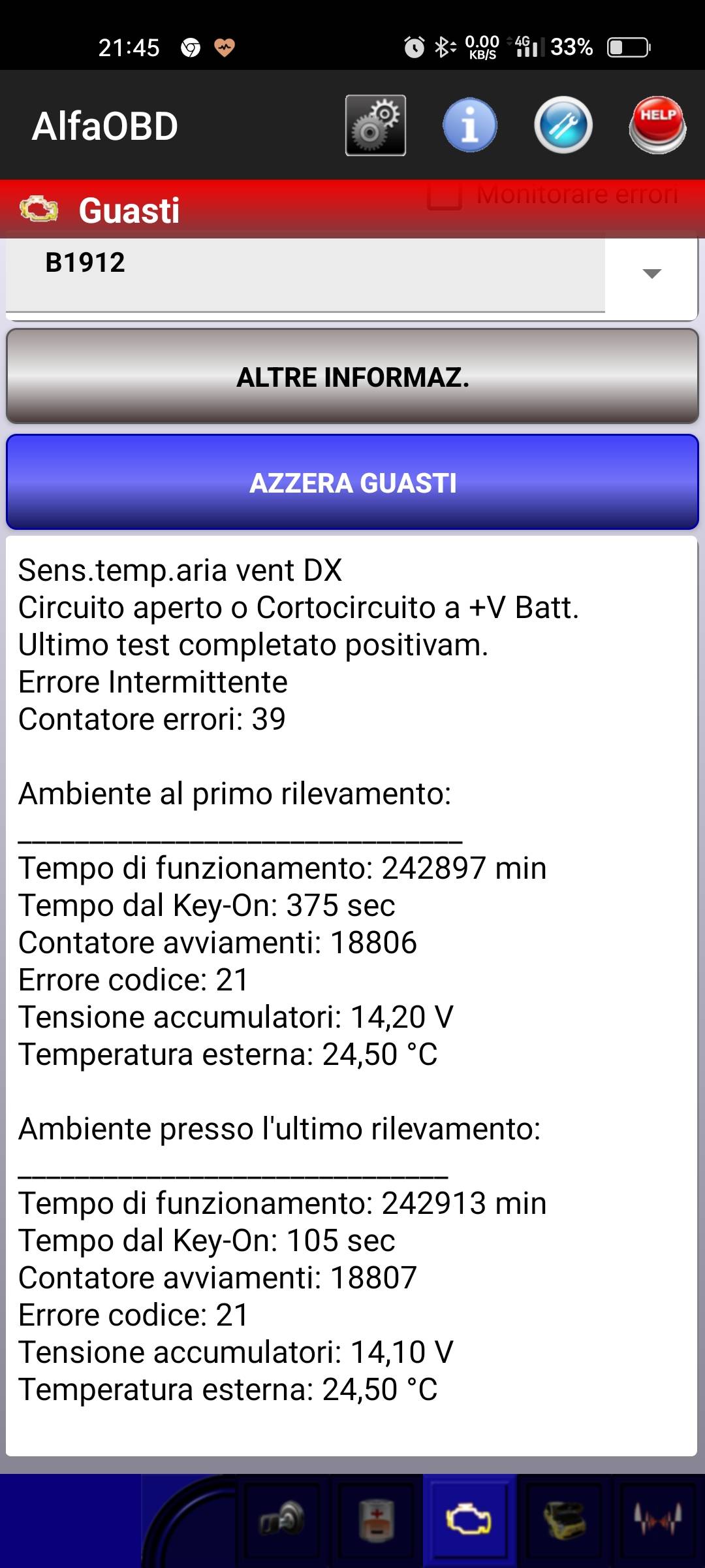

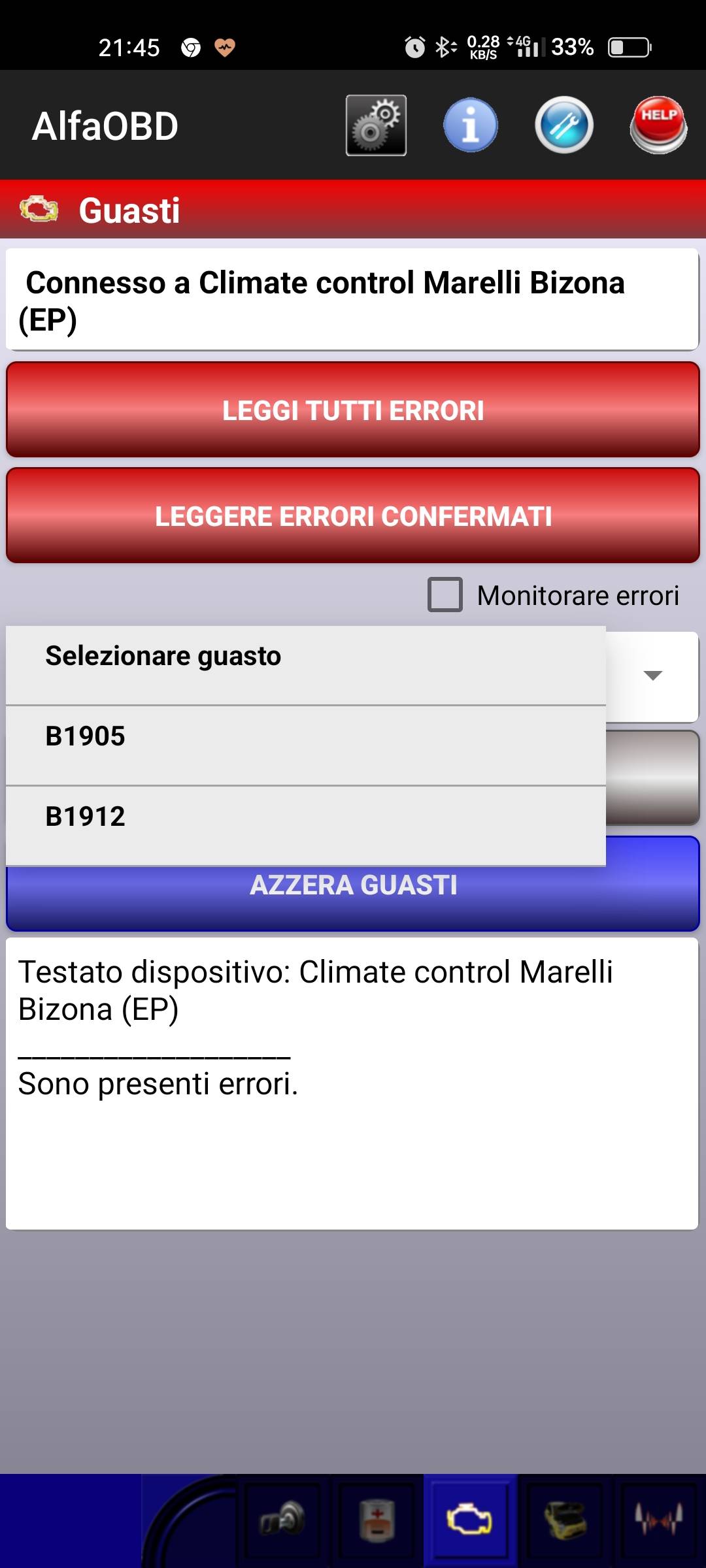

Dopo un primo azzeramento errori mi tornano questi errori
Però ho fatto 20 km e non è uscito il problema caldo.

Maurizio spegnendo e riaccendendo il motore quando butta caldo a manetta non cambia nulla.
Solitamente spegnendo il motore e riavviandolo si toglie tensione alla centralina che esegue una specie di reset.
Comunque se non leggo male l'errore è presente anche se in maniera intermittente (pista del potenziometro preumibilmente difettosa).
Presumo che in certi casi (=temperature) l'attuatore riesca a trovare una posizione di equilibrio e non mandi in recovery la centralina.
In altri momenti con temperature diverse l'attuatore si posiziona nel punto guasto e causa il recovery.
Se è giusta la diagnosi sopra i 27 gradi dovrebbe darmi problemi caldo domani vediamo.

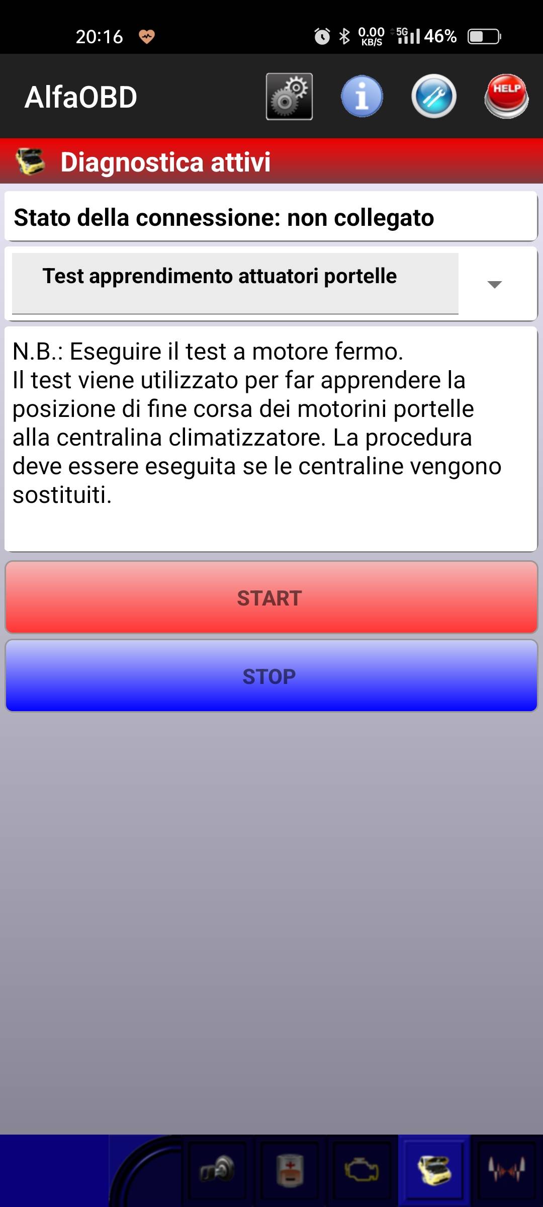

Ciao ha senso fare questo test ?
Si può fare ?
Grazie
Ok grazie vedo come fare
